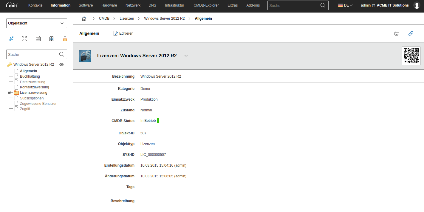

Jede neue Lizenz wird in i-doit über den Objekttyp “Lizenzen” angelegt. Neben einer eindeutigen Bezeichnung kann hier der CMDB-Zustand der Lizenz festgelegt werden. Dieser ist davon abhängig, ob die Lizenz gerade erst bestellt, geliefert oder in Betrieb ist. Der gesamte Asset-Lebenszyklus wird somit auch für Lizenzen in i-doit abgebildet.

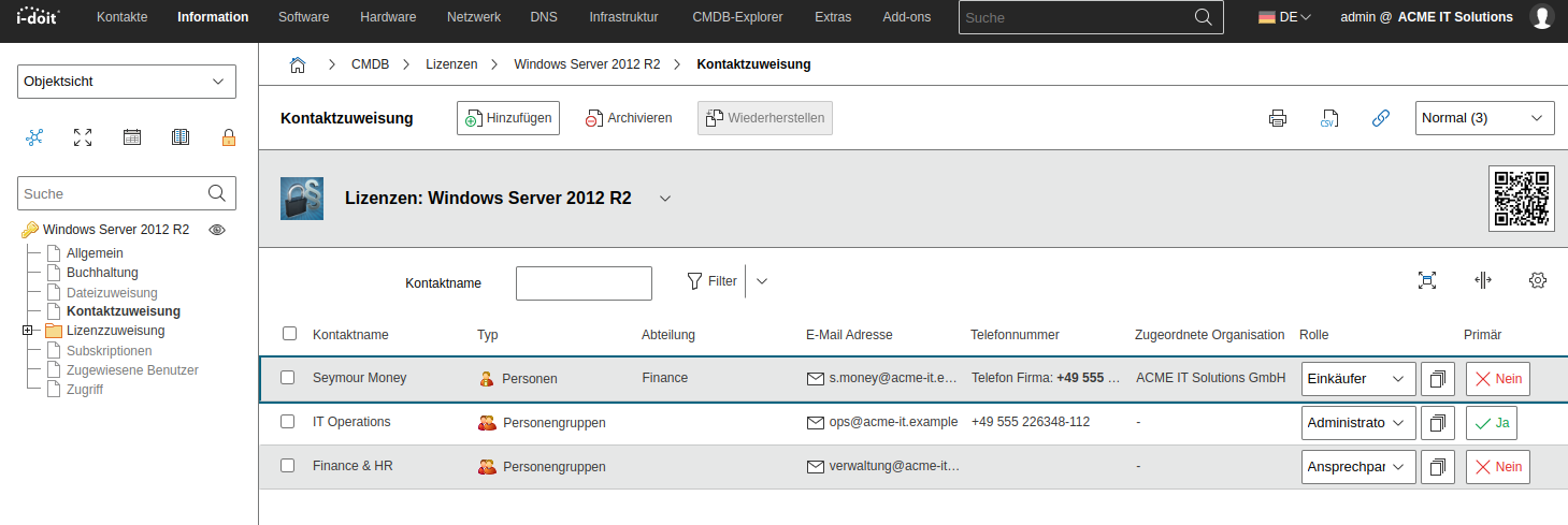

Bei Lizenzen kann es zu Rückfragen kommen. Oft beginnt dann die Suche nach Informationen auf alten Rechnungen und Lieferscheinen. In i-doit hinterlegen Sie wichtige Ansprechpartner in der Kategorie “Kontaktzuweisungen”. Diese Ansprechpartner statten Sie darüber hinaus mit verschiedenen Rollen aus.

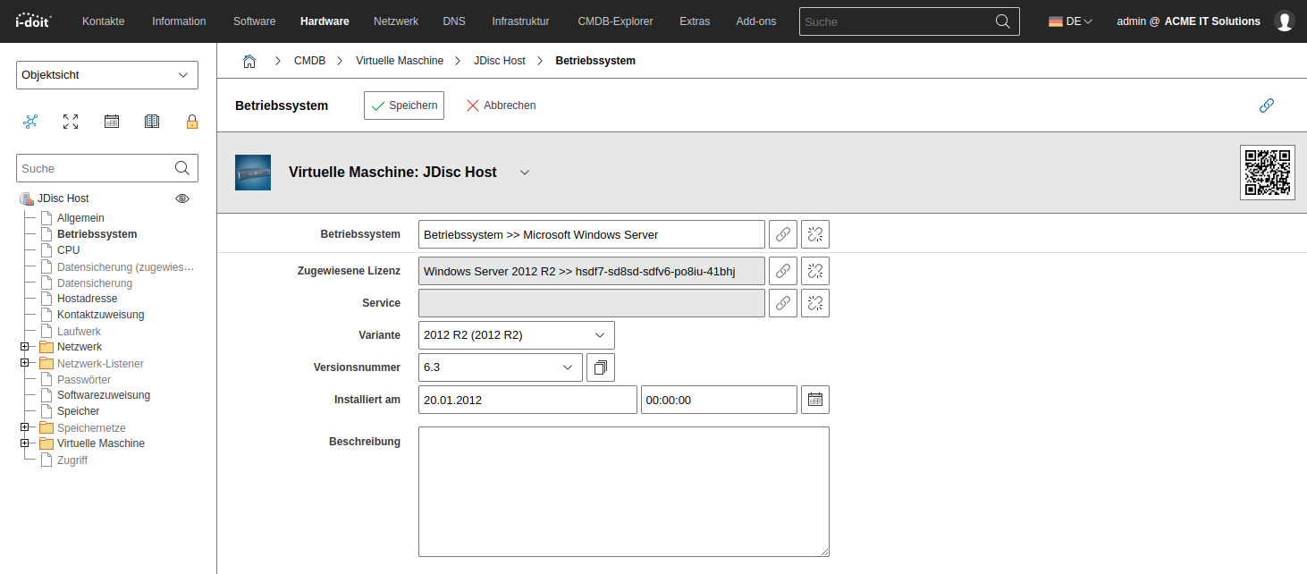

Die Lizenzzuweisung erfolgt direkt im Asset (z.B. Server oder Client) und wird in der Kategorie „Softwarezuweisung“ oder „Betriebssystem“ vorgenommen. Neben der Lizenzzuweisung kann hier auch die jeweilige Version und Variante der Software konfiguriert werden. IT-Administratoren haben so stets das Patchlevel der verschiedenen Systeme im Blick und können diese Informationen in beliebigen Reports verwenden.

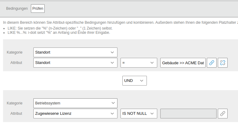

Use-Case: Auswertung der genutzten Lizenzen nach Abteilung oder Standort

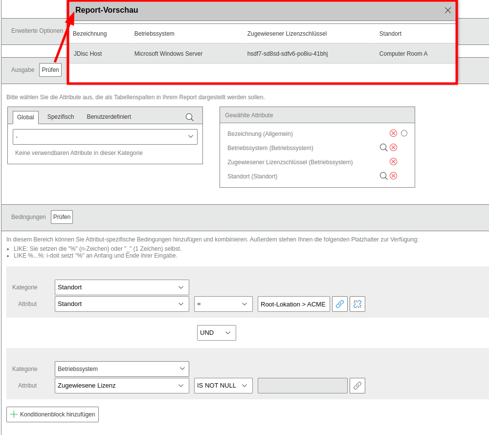

Oft muss ermittelt werden, welche Lizenzen von einzelnen Personen oder ganzen Abteilungen genutzt und eingesetzt werden. Dafür kann über den Report Manager ein Bericht erstellt werden, der alle Systeme mit einer zugewiesenen Lizenz ausgibt. Dieser Bericht kann mit Angaben zum Standort, Modell, Benutzer uvm. individuell erweitert werden.
Als Bedingung wird im Bericht festlegt, dass alle Systeme unterhalb eines Standorts angezeigt werden sollen. In diesem Beispiel haben wir die Niederlassung in Wien ausgewählt. Als zweite Bedingung wurde festgelegt, dass nur Systeme angezeigt werden sollen, die über eine zugewiesene Lizenz in der Kategorie “Betriebssystem” verfügen. Durch diese Kombination von Bedingungen werden nun ausschließlich Systeme unterhalb des Standorts Wien mit einer zugewiesenen Betriebssystem-Lizenz angezeigt.
Nachdem die Bedingungen definiert wurden, sollen nun noch verschiedene Informationen im Bericht ausgegeben werden. Dazu wählen wir die gewünschten Attribute aus und prüfen die Ausgabe.

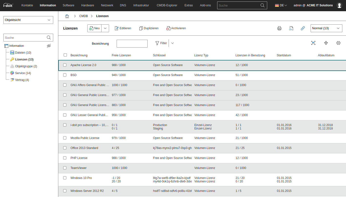

Um die zugeteilten und freien Lizenzen zu ermitteln, gibt es verschiedene Möglichkeiten. Die einfachste Variante ist einfach die Lizenzen aufzurufen und über die Objekt-Listen die Kategorie Freie Lizenzen zu aktivieren.

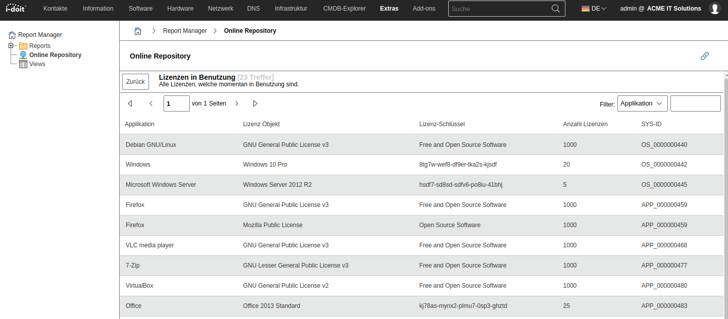

Im Report Manager ist der standardisierte Bericht “Lizenzauslastung” in den Online Repositories verfügbar. Über diesen können ebenfalls alle Lizenzen mit Lizenzschlüsseln, insgesamt vorhandenen Lizenzen und den tatsächlich genutzten Lizenzen angezeigt werden.
