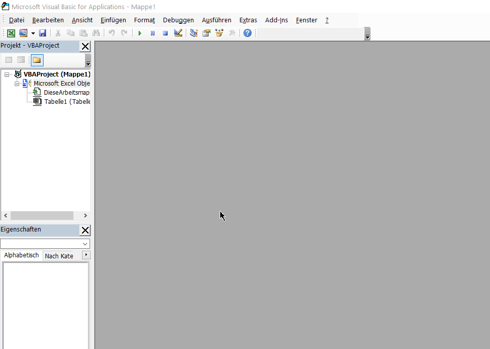

  3. Alt + F11 drücken um in den VBA Editor zu gelangen

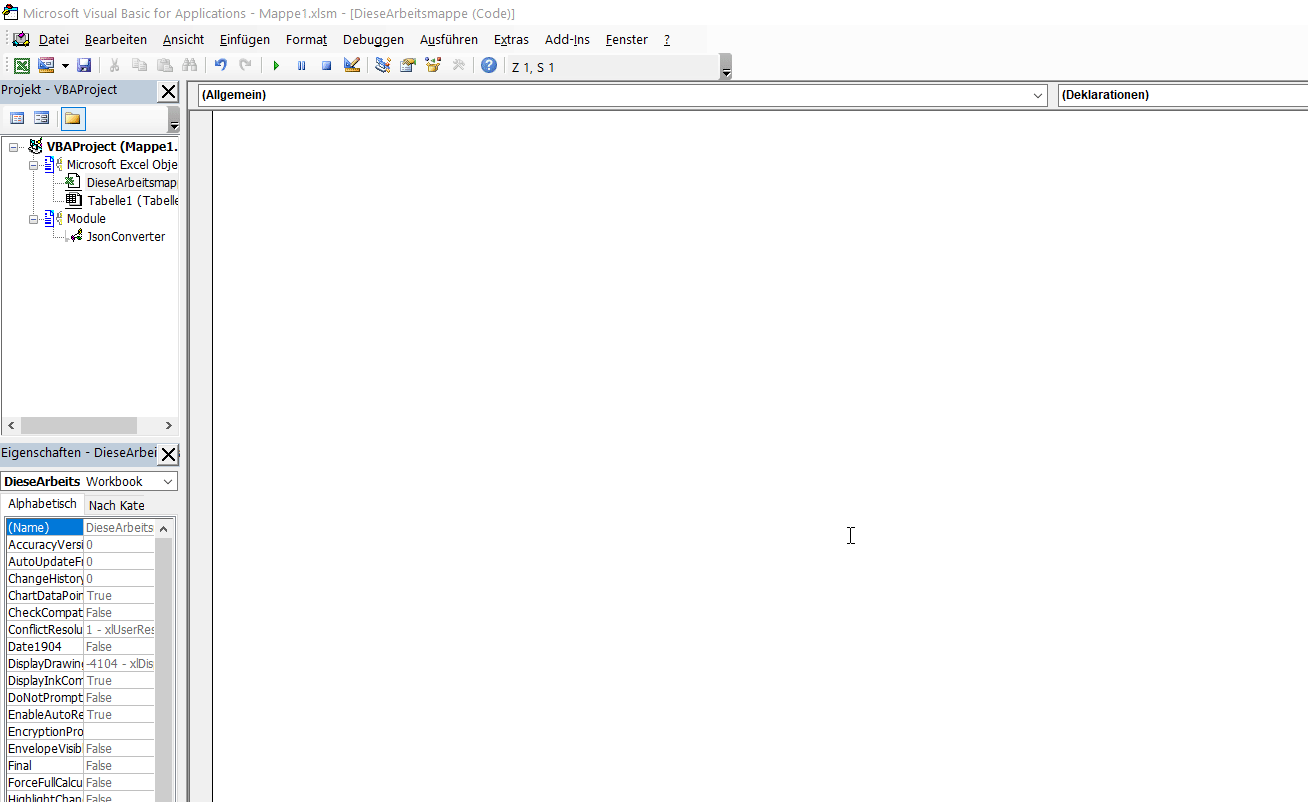

  4. Den VBA-JSON Code wie im Gif gezeigt importieren
    code importieren

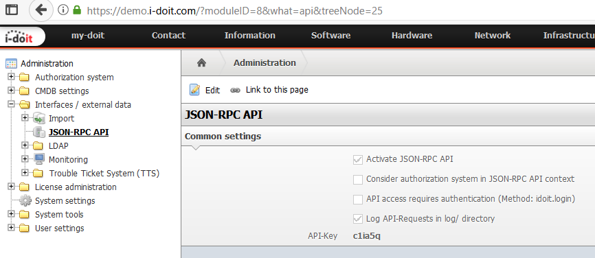

  6. In i-doit in den Einstellungen unter Interfaces/external data -> JSON-RPC-API Die Einstellungen Consider authorization system in JSON-RPC API context sowie API access requires authentication (method idoit.login) ausschalten:
    einstellungen

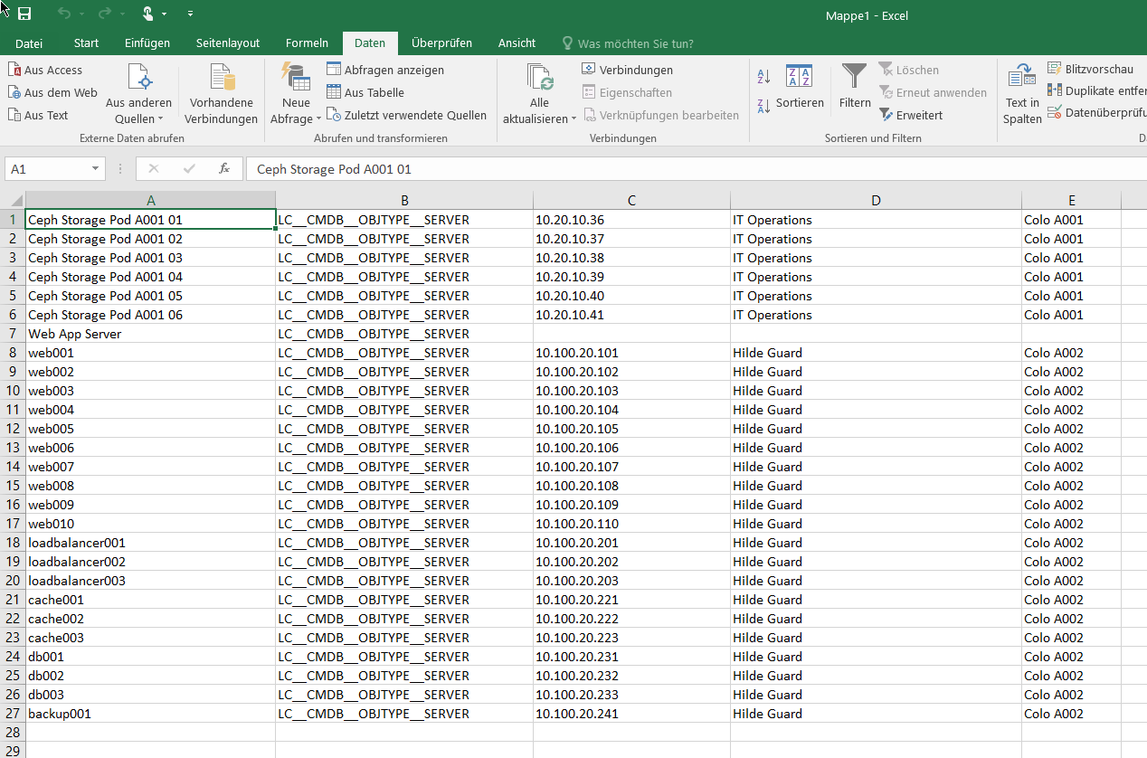

  1. Code im VBA editor mit drücken von F5 ausführen. Das Ergebnis sollte wie folgt aussehen: excel

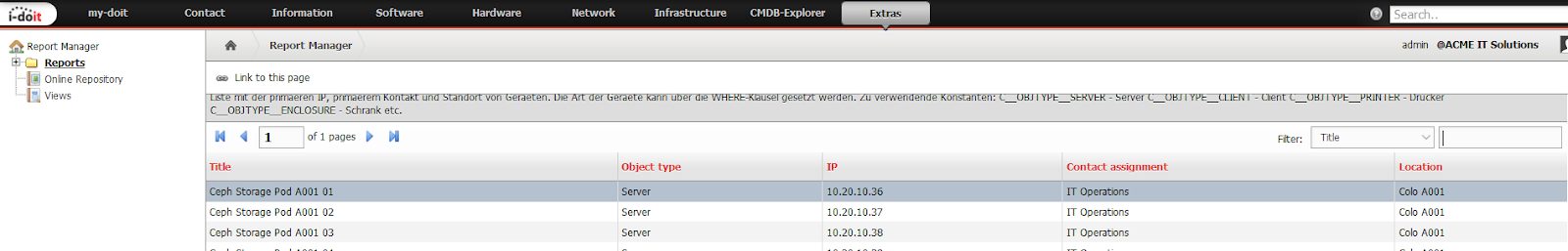

In den Daten finden wir die Titel der Spalten aus dem angesteuerten Report mit der ID 2 wieder.
reports
