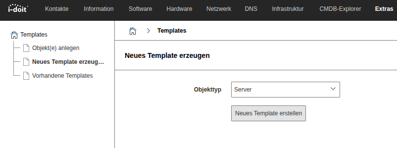

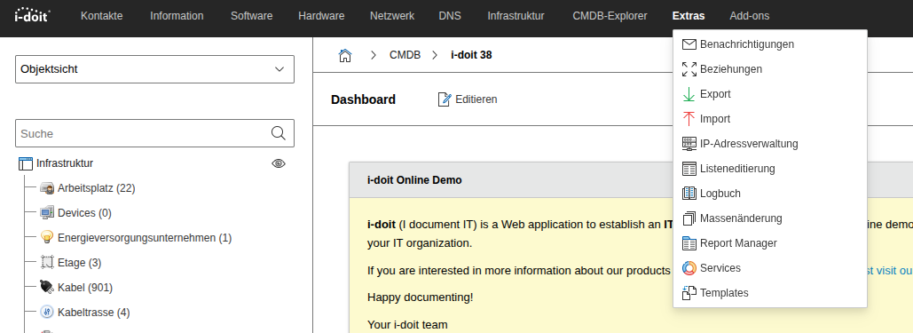

  1. Navigiere zu "Extras/Templates", klicke auf "Neues Template" und erstelle ein neues Template mit dem Objekttyp "server".
    Open-Templates

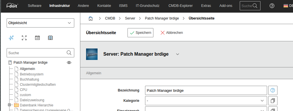

    Create-Template

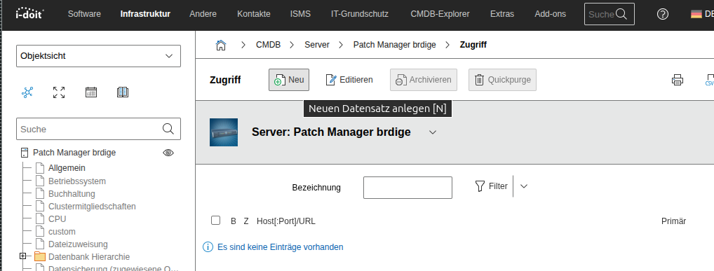

  3. Navigiere zu der "Zugriff" Kategorie und drücke "Neuer Eintrag"
    Create-Access-Entry

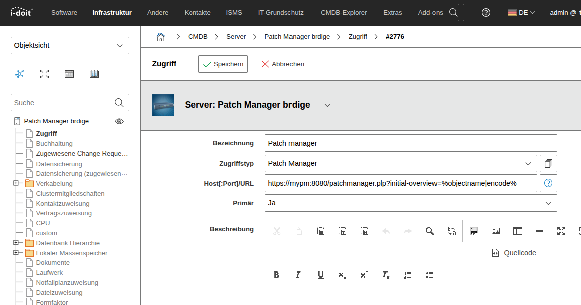

  4. Benenne das neue Eintrag z.B. "Patch manager" und gib ihm einen benutzerdefinierten Typ, wenn du willst.
    Create-Access-Entry

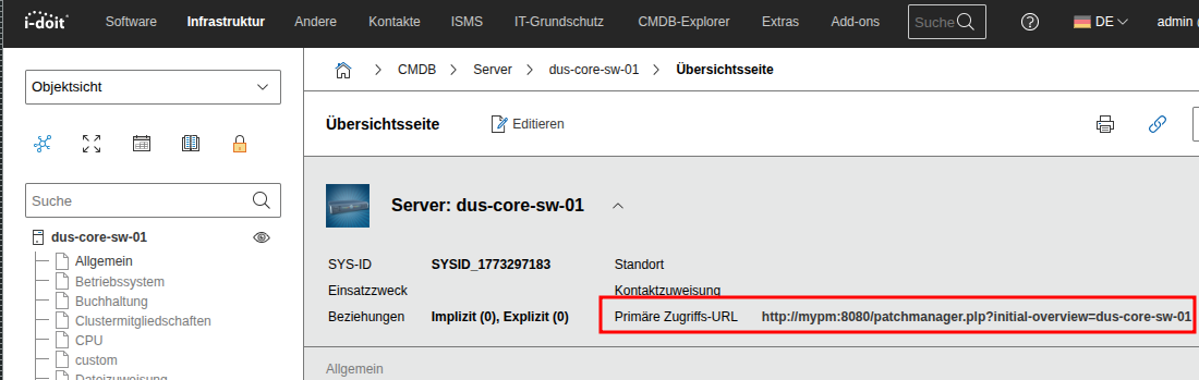

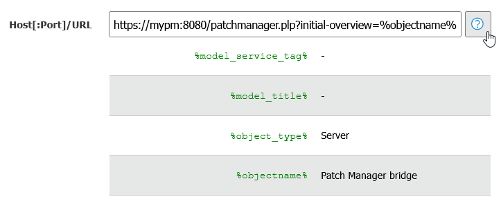

  5. Gib die URL im Format http(s)://mypatchmanager.server.com(:myport)/patchmanager.plp?initial-overview=%objectname|encode% ein, wobei die Variable %objectname% durch eine der verfügbaren i-doit Platzhaltervariablen ersetzt werden kann. Eine Liste der verfügbaren Variablen erhältst du, indem du auf den Info-Button neben dem URL-Feld klickst.
    Create-Access-Entry
    Beispiel: https://mypatchmanager.com:8080/patchmanager.plp?initial-overview=%objectname|encode%
    example-link

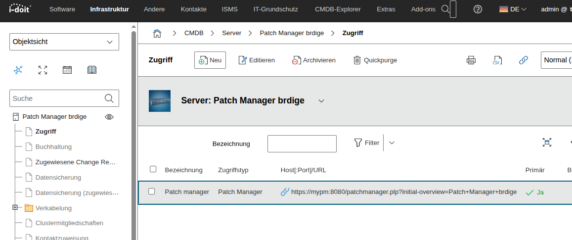

    Wenn der Benutzer später auf den Link klickt, wird der Patch Manager-Launcher mit diesem Parameter geöffnet. Der Wert des URL-Parameters für den Patch Manager kann entweder die Gerätebezeichnung oder der Wert eines beliebigen Attributes sein, das mit dem Gerät verknüpft ist. Patch Manager öffnet das Objekt, das dem Wert entspricht.
    Der Wert muss eindeutig sein (z.B. wenn es zwei Objekte mit dem Namen Server12345 gibt, dann wird der Wert übersprungen und der Link wird standardmäßig auf die übergeordnete Standortübersicht führen).
  6. Speicher den Eintrag in der "Zugriff" Kategorie

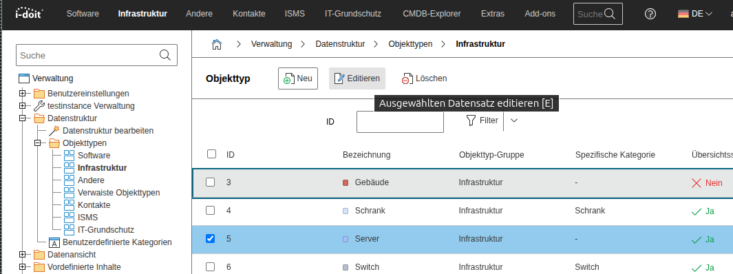

  7. Klicke auf dein Profilicon in der oberen rechten Ecke und wähle "Verwaltung". Gehe dann zu "Datenstruktur" / "Objekttypen" / "Infrastruktur" und wähle "Server".
    Open-Object-Type

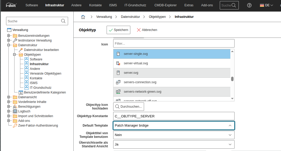

  8. Klicke auf "Editieren" und scrolle nach unten zum Feld "Default Template". Wähle das neu erstellte "Patch Manager bridge" Template und "Speichere" die Einstellungen.
    Set-Default-Template

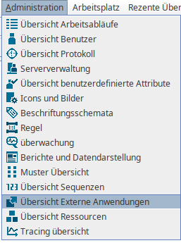

  1. Gehe zum Menü "Verwaltung" / "Übersicht über externe Anwendungen".
    Open-External-Applications

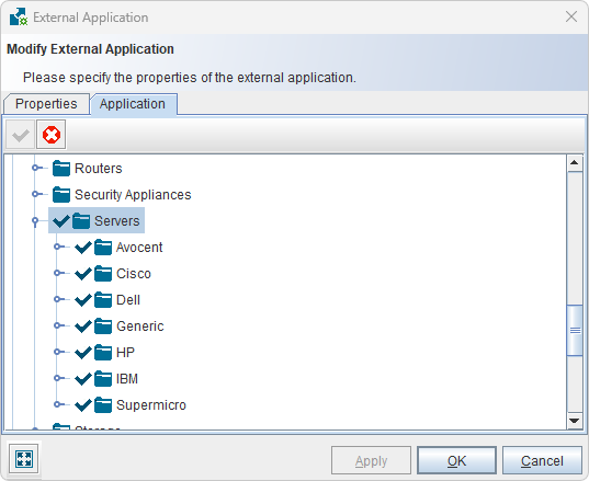

  4. Gehe zur Registerkarte "Anwendung" und wende die Anwendung auf den Objekttyp "Server" (oder einen anderen Objekttyp) an..
    Create-External-Application

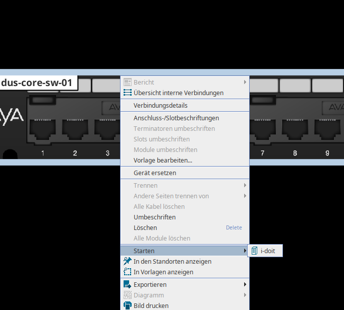

  5. Du bist mit Patch Manager fertig! Um den Link zu starten, klick mit der rechten Maustaste auf ein Gerät und wähle "Starten" und dann den Untermenüpunkt "i-doit".
    Use-External-Application
