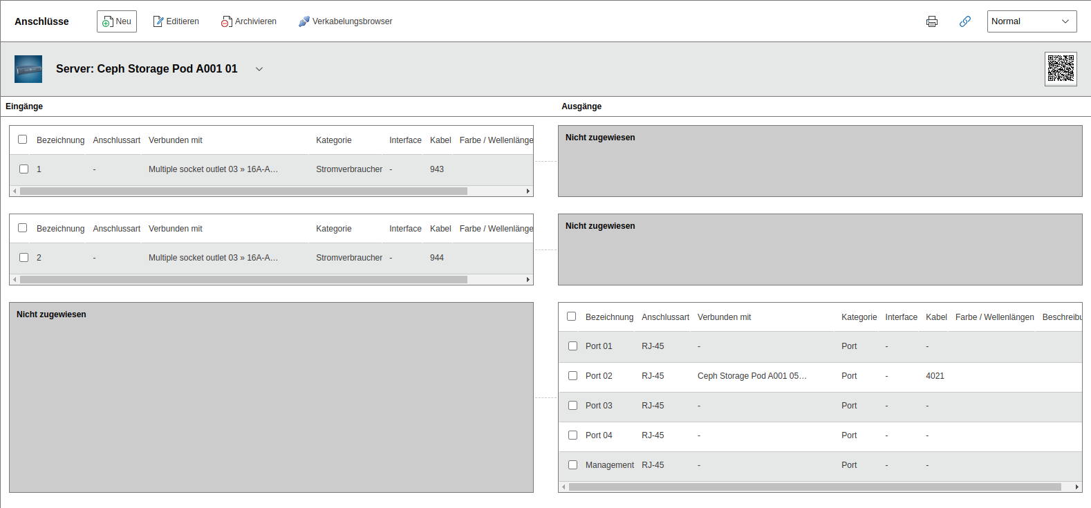

Kategorie Anschlüsse#
Verfügt das ausgewählte Objekt über einen physischen Anschluss jeglicher Art, kann dieser in der Kategorie Anschlüsse dokumentiert werden.
Jeder Anschluss ist entweder als Eingang oder als Ausgang definiert.
- Verbindung zwischen einem Eingang und einem Ausgang
Diese Verbindung zwischen Ein- und Ausgang ist optional und nur unter bestimmten Bedingungen sinnvoll. Beispielsweise hat ein Patchpanel die Möglichkeit zum Auflegen von Kabeln, die in Ports münden. Hier entsteht also eine Beziehung zwischen Ein- und Ausgang.
Die Kategorie Anschlüsse wird durch weitere Kategorien automatisch mit Einträgen versorgt:
- Netzwerk → Port: Wird ein neuer Port angelegt, wird dieser automatisch als neuer Ausgang definiert.
- Stromverbraucher: Wird ein neues Netzteil angelegt, wird dessen Stromanschluss automatisch als neuer Eingang definiert.
- Verkabelung → Schnittstelle: Wird eine neue Schnittstelle angelegt, wird diese automatisch als neuer Ausgang definiert.
- Speichernetze → FC-Port: Wird ein neuer Fiber Channel Port angelegt, wird dieser automatisch als neuer Ausgang definiert.

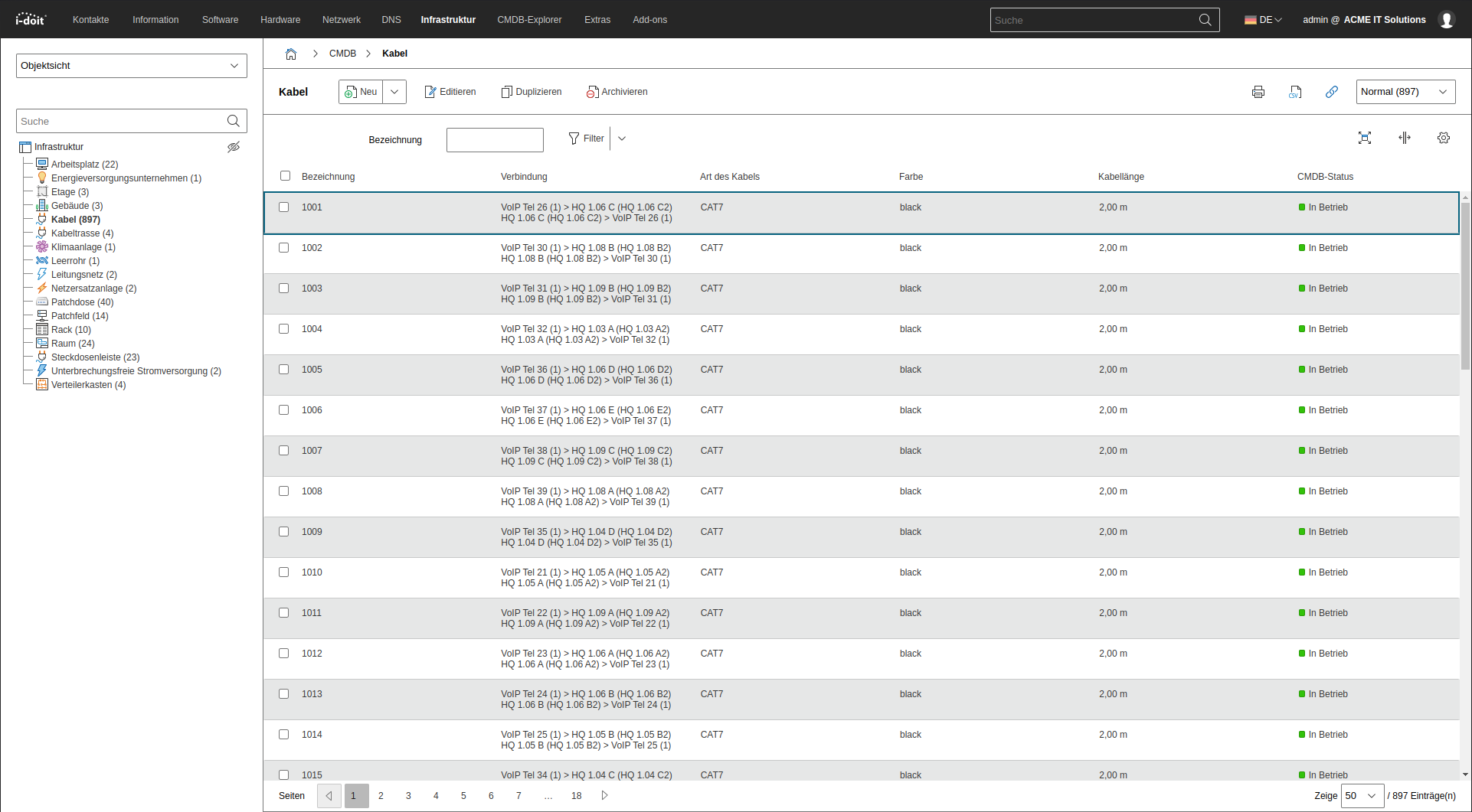

Objekttyp Kabel#
Der Objekttyp Kabel beinhaltet alle Objekte, die ein Kabel repräsentieren. Ein Kabel besteht in i-doit zwingend aus einem Anfang und einem Ende. Y-Kabel o. ä. werden nicht unterstützt. Hier muss sich der Benutzer mit einem Hilfsobjekt begnügen, dass unter Verkablung → Anschlüsse einen Eingang mit zwei Ausgängen, die untereinander verbunden sind, enthält (1-zu-2-Beziehung).
Die Eigenschaften eines Kabels werden in mehreren Kategorien definiert, die im Folgenden erläutert werden.

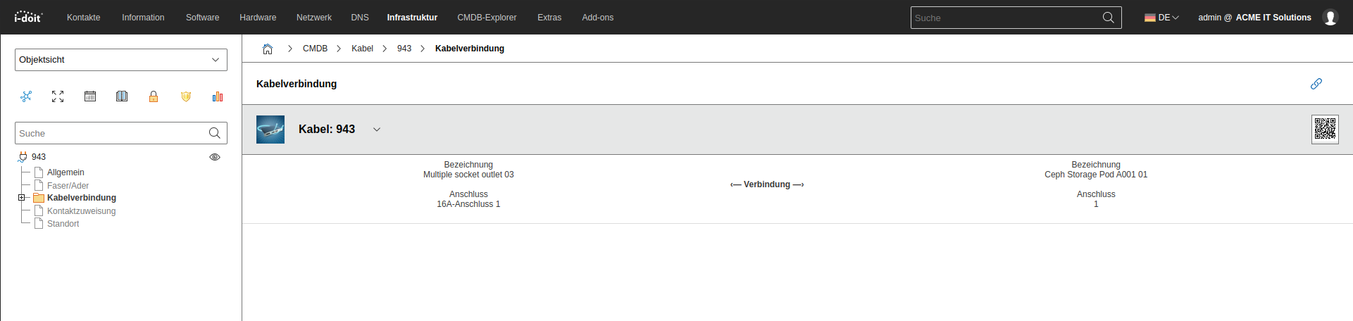

Kategorie-Ordner Kabelverbindung#
Der Kategorie-Ordner Kabelverbindung enthält die Kategorie Kabel und wird daher typischerweise dem Objekttyp Kabel zugeordnet. Der Ordner selbst zeigt an, an was das Kabel angeschlossen ist.
Kategorie Kabel#
Die wesentlichen Eigenschaften eines Kabels werden in der Kategorie Kabelverbindung → Kabel festgehalten:
| Attribut | Beschreibung |
| Art des Kabels | Spezifikation des Kabels, beispielsweise "CAT7" oder "LWL" |
| Länge in CM | Länge des Kabels - nicht nur in Zentimetern |
| Farbe | Farbe der äußeren Ummantlung |
| Belegung | Wie viele Adern/Fasern enthält das Kabel? |
| Maximale Anzahl an Fasern/Adern | Wie viele Adern/Fasern dürfen maximal genutzt werden? |

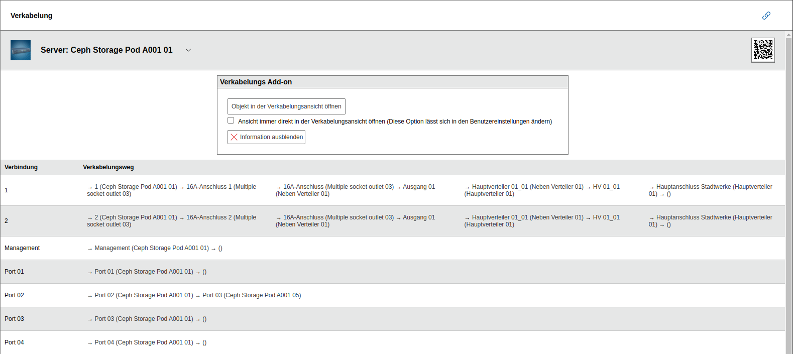

Objekttyp Patchfeld#
Patchpanel werden in i-doit als Objekte vom Typ Patchfeld dokumentiert. Dieser passiven Komponente ist typischerweise der Kategorie-Ordner Verkabelung zu geordnet. In der Kategorie Verkabelung → Anschlüsse werden die Ports definiert: Ein Eingang repräsentiert den Netzwerk-Port. Ein Ausgang repräsentiert das aufgelegte Kabel. Ein- und Ausgang werden miteinander verbunden.
Zum schnellen Verbinden von Patchfeldern eignet sich der Verkabelungsbrowser.

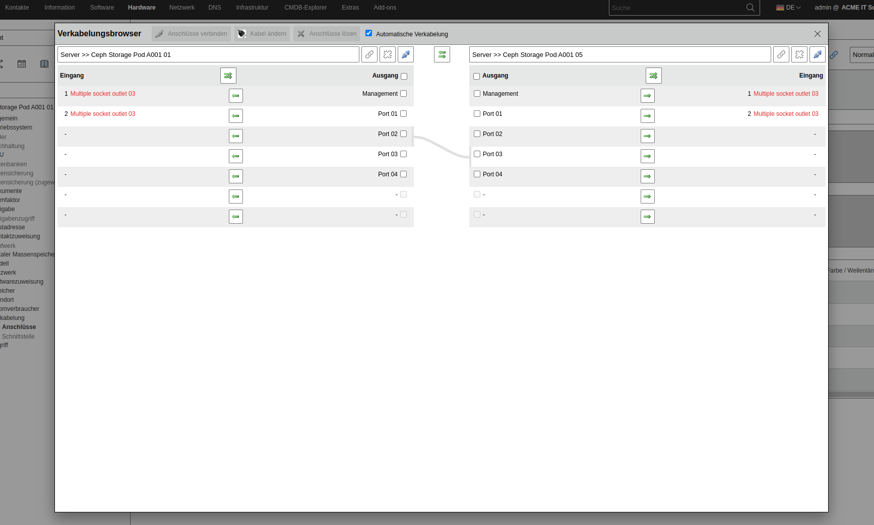

Verkabelungsbrowser#
Diese Funktion erleichtert die schnelle Verbindung von zwei Objekten untereinander. Er ist in der Kategorie Verkabelung → Anschlüsse über den Button Verkabelungsbrowser zu erreichen. Vorausgesetzt werden bereits dokumentierte Anschlüsse bei beiden Objekten.
Der geöffnete Verkabelungsbrowser bietet eine zweigeteilte Ansicht: Das Objekt, in dem sich der Benutzer befindet, wird mit allen verfügbaren Anschlüssen auf der linken Seite angezeigt. Die Ein- werden von den Ausgängen getrennt dargestellt. Auf der rechten Seite wird ein zweites Objekt mit seinen Anschlüssen geladen, damit beide Objekte miteinander verbunden werden können.
Es können jeweils die rechts dargestellten Anschlüsse des ersten Objekts und die links dargestellten Anschlüsse des zweiten Objekts miteinander verbunden werden. Die Ansicht der Ein- und Ausgänge kann gespiegelt werden, damit sowohl Ein-, als auch Ausgänge links beziehungsweise rechts dargestellt werden.
Über den Button Nächstes Objekt laden wird einem bestehender Verkabelungsweg nachgegangen.
Zum Verbinden von je einem Anschluss zwischen den beiden Objekten wird die Checkboxen der Anschlüsse ausgewählt. Über die oberste Checkbox werden alle verfügbaren Anschlüsse ausgewählt. Ein Bereich von Anschlüssen kann mit der Shift-Taste selektiert werden. Wichtig ist, dass die Anzahl der Anschlüsse des ersten Objekts mit der Anschluss der Anschlüsse des zweiten Objekts übereinstimmen.
Über den Button Anschlüsse verbinden werden die ausgewählten Anschlüsse beider Objekte miteinander verbunden. Die Logik sieht vor, von oben nach unten die jeweils nächsten ausgewählten Anschlüsse zu verbinden, bis das Listenende unten erreicht ist.
i-doit sieht bei jedem neu verbundenen Anschluss ein Kabel-Objekt vor. Über die Checkbox Automatische Verkabelung werden neue Kabel-Objekte ohne Rückfrage erstellt. Andernfalls ist für jede Verbindung ein bestehendes Kabel-Objekt in einem neuen Fenster auszuwählen.
Über den Button Kabel ändern kann für die selektierten Anschlüsse jeweils ein alternatives Kabel-Objekt ausgewählt werden.
Der Button Anschlüsse lösen bewirkt, dass die Verbindung von den ausgewählten Anschlüssen unwiderruflich gelöscht werden.

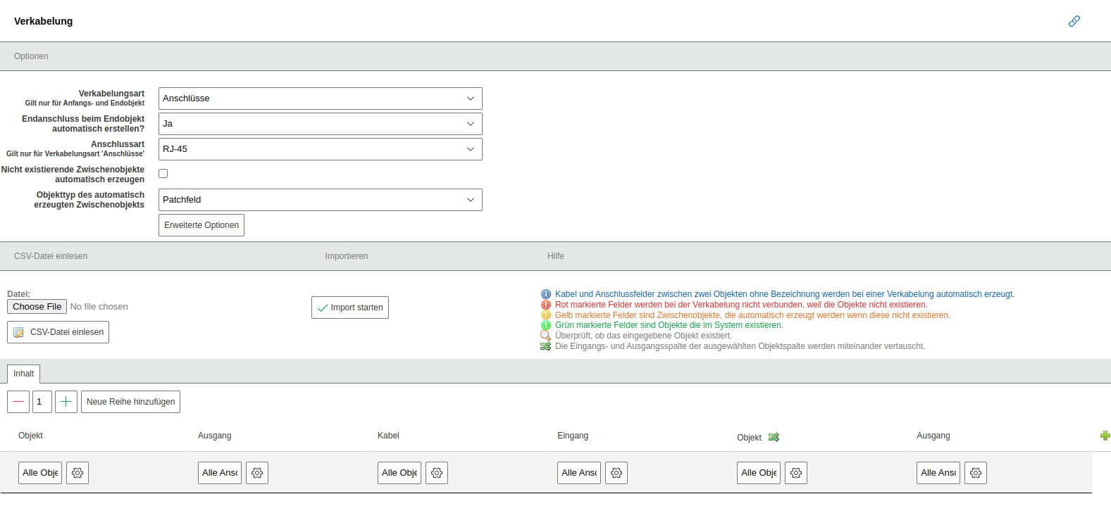

Verkabelungsimport#
Verkabelungswege können in i-doit über den Import einer Datei im CSV-Format erstellt werden. Die dazu nötigen Schritte sind unter Extras → CMDB → Import → Verkabelung zu finden.
Folgende Optionen stehen zur Verfügung:
| Option | Beschreibung |
| Verkabelungsart | In welcher Kategorie sollen Einträge erstellt werden? Zur Auswahl stehen: - Anschlüsse (siehe Kategorie Verkabelung → Anschlüsse) - FC-Ports (siehe Kategorie Speichernetze → FC-Port) - Ports (siehe Kategorie Netzwerk → Port) - Schnittstelle (siehe Kategorie Verkabelung → Schnittstelle) Die Kategorie wird nur beim ersten und beim letzten Objekt des jeweiligen Verkabelungsweges berücksichtigt. Bei allen anderen Zwischen-Objekten werden Einträge in der Kategorie Verkabelung → Anschlüsse importiert. |
| Anschlussart | Um welchen Anschluss handelt es sich? Zur Auswahl stehen alle Einträge des Attributs Anschlussart in der Kategorie Verkabelung → Anschlüsse. Diese Liste kann unter Verwaltung → Vordefinierte Inhalte → Dialog-Admin → Anschlüsse: Anschlussart angepasst werden. |
| Nicht existierende Zwischenobjekte automatisch erzeugen | Wird diese Option aktiviert, können nicht bereits dokumentierte Objekte zwischen Anfangs- und End-Objekt beim Import erzeugt werden. |
| Objekttyp des automatisch erzeugten Zwischenobjekts | Ist die oben genannte Option aktiv, muss zusätzlich definiert werden, welchem Objekttyp neu erstellte Objekte zugeordnet werden sollen. |
Über den Button CSV-Datei einlesen wird eine zuvor ausgewählte Datei hochgeladen und analysiert. Das Ergebnis befindet sich im Tab Inhalt.
Innerhalb des Tabs Inhalt werden die Zeilen und Spalten der CSV-Datei dargestellt. Über die entsprechenden Buttons können neue Zeilen und Spalten definiert werden. Jede Zeile repräsentiert einen Verkabelungsweg mit je einem Anfangs- und End-Objekt sowie beliebig vielen Zwischen-Objekten.
Das Anfangsobjekt besteht aus einem Objekt-Titel und einem Ausgang. Das End-Objekt aus einem Objekt-Titel und einem Eingang. Die Zwischen-Objekte verfügen über je einen Eingang und Ausgang. Zwischen den Anschlüssen befinden sich Objekte vom Typ Kabel. Für diese wird ebenfalls ein Objekt-Titel vergeben. Bei Zwischen-Objekten können Ein- und Ausgang nachträglich vertauscht werden. Sollten für die Anschlüsse und Kabel keine Namen vergeben werden, werden diese durchnummeriert.
Die Vergabe der Objekt-Titel und Anschlüsse geschieht entweder über die CSV-Datei oder über die Textfelder. Eine automatische Namensvergabe ist für jede Spalte individuell möglich.
Auch ohne CSV-Datei nutzbar
Eine CSV-Datei muss nicht zwangsläufig für den Import vorliegen. Stattdessen kann der Tab Inhalt dazu genutzt werden, manuell Verkabelungswege anzulegen.
Nicht existierende Objekte werden rot, automatisch zu erstellende gelb und bereits existierende Objekte grün markiert. Diese werden anhand des Objekt-Titels und -Typs identifiziert.
Über den Button Import starten werden die Verkabelungswege importiert.
