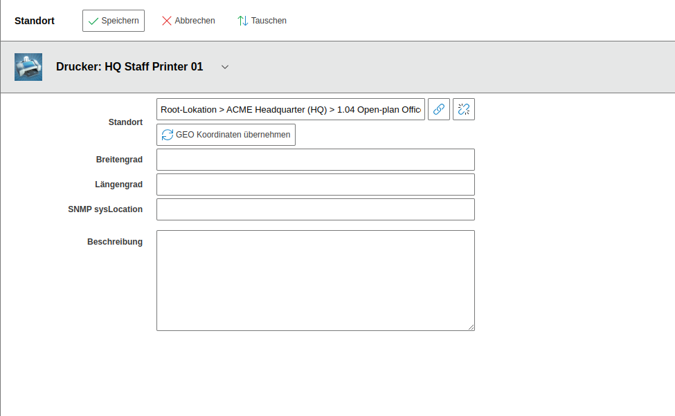

Neben diesen Objekttypen gibt es pro Objekt Kategorien, in denen die Verortung hinterlegt wird:
- Standort: Angabe für das physikalisch übergeordnete Objekt

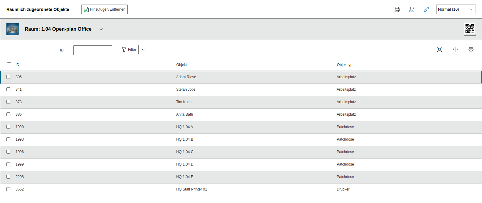

- Räumlich zugeordnete Objekte: Liste von physikalisch untergeordneten Objekten

- Erstelle ein Gebäude und ordne dieses über die Standort-Kategorie der Root-Lokation zu.
- Erstelle einen Raum und ordne diesen über die Standort-Kategorie dem Gebäude zu.
- Erstelle einen Drucker und ordne diesen über die Standort-Kategorie dem Raum zu.
Dadurch entsteht ein sogenannter Standortpfad: Root-Lokation → Gebäude → Raum → Drucker.
Bei jedem Standort-Objekt wird das jeweils untergeordnete Objekt in der Kategorie Räumlich zugeordnete Objekte angezeigt. Eine Bearbeitung des Standortpfads ist auch über diese Kategorie möglich.

Geo-Koordinaten#
In der Kategorie Standort können Geo-Koordinaten mit Längen- und Breitengrad hinterlegt werden. Dadurch werden Links zu bekannten Kartendiensten erstellt, auf deren Karte das Objekt verortet wird.

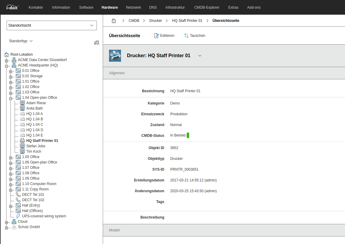

Standortansicht#
Die Navigation durch alle Standortpfade ist innerhalb der linken Navigationsleiste unter Standortsicht möglich. Die Baumstruktur kann auf- und zugeklappt werden. Ein im Haupt-Inhaltsbereich geöffnetes Objekt wird in der Standortansicht hervorgehoben.
