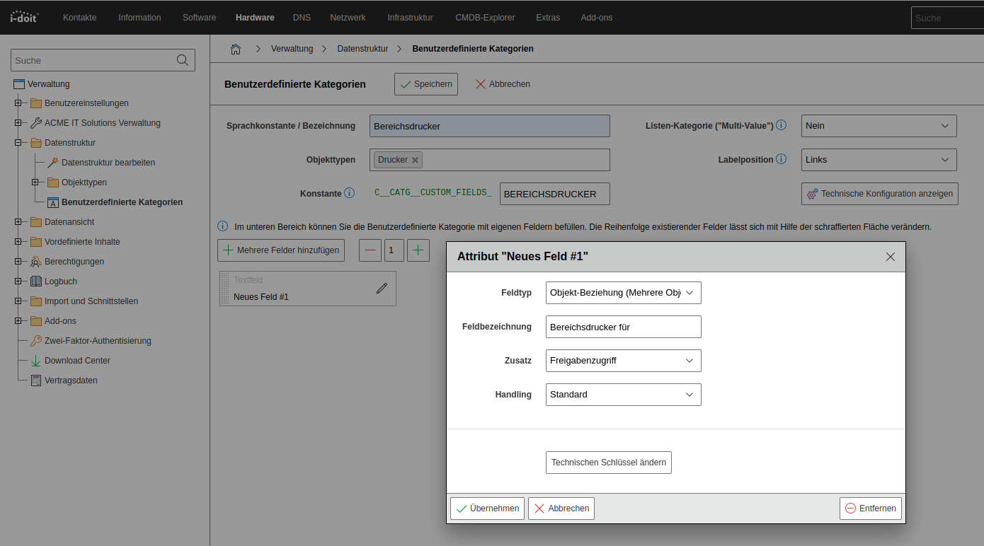

Benutzerdefinierte Kategorie Bereichsdrucker#
Um die Drucker den jeweiligen Räumen zuweisen zu können, erstellen wir eine benutzerdefinierte Kategorie namens Bereichsdrucker Diese wird dem Objekttyp Drucker zugeordnet und als Single-Value-Kategorie. Das Attribut Bereichsdrucker für wird als Objekt-Beziehung (Mehrere Objekte) mit Zusatz Freigabenzugriff hinzugefügt.

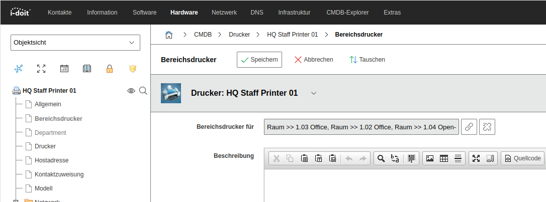

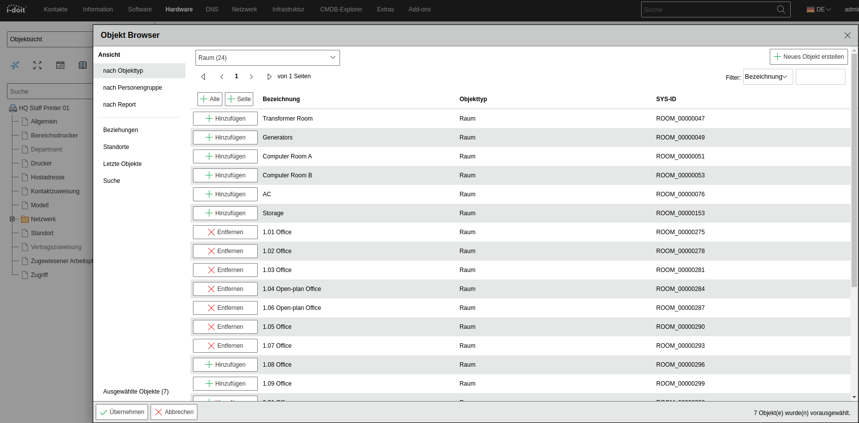

Danach wechselt man zum Objekt HQ Staff Printer 01. In der Kategorie Bereichsdrucker wählt man nun in die zugeordneten Räume aus.
Das Ergebnis sieht in der Kategorie dann so aus wie im nachfolgenden Bild.

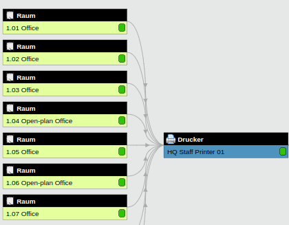

Dies lässt sich auch mit dem CMDB-Explorer visualisieren.

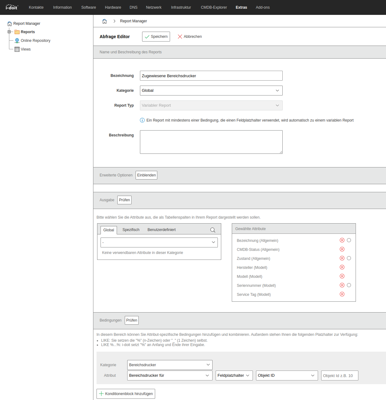

Dazu wird ein Report und eine weitere benutzerdefinierte Kategorie erstellt. Zunächst zum Report Zugewiesene Bereichsdrucker. Unter Ausgabe einige interessante Attribute zu den Druckern ausgewählt.
Im Abfrage-Editor gibt es die Möglichkeit, bei Verknüpfungen, die Beziehungen generieren, unter Bedingungen einen Feldplatzhalter zu setzen.
Für diesen Anwendungsfall heißt das: Der Report "sucht" nach jenen Objekten, in denen in der benutzerdefinierten Kategorie Bereichsdrucker im Attribut Bereichsdrucker für die Objekt-ID des aktuell ausgewählten Objektes eingetragen ist. Doch was ist das ausgewählte Objekt? Im Kontext des Report Managers gibt es kein ausgewähltes Objekt. Dadurch wird der Report zu einem variablen Report.

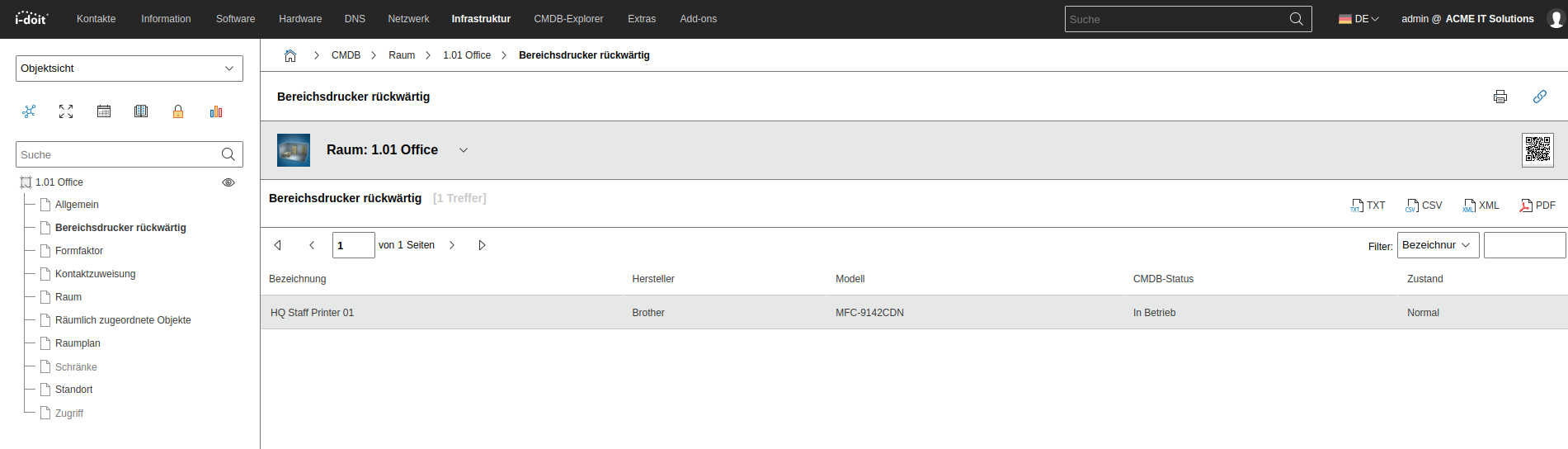

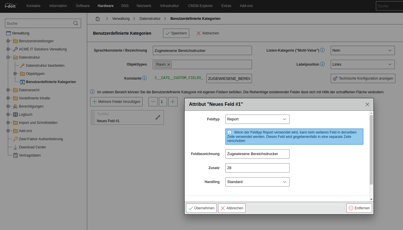

Daher muss stets ein Objekt auswählt werden, um den Report ausfüllen zu können. In diesem Fall geschieht dies indem man zum Report eine Kategorie erstellt, die den Report innerhalb eines Objektes ausführt. Diese wird Bereichsdrucker rückwärtig genannt, dem Objekttyp Raum zugeordnet und als Single-Value-Kategorie definiert. Zudem erhält sich ein namenloses Attribut mit dem Feldtyp Report. Unter Zusatz können Sie dann den Namen des oben erstellten Reports auswählen.

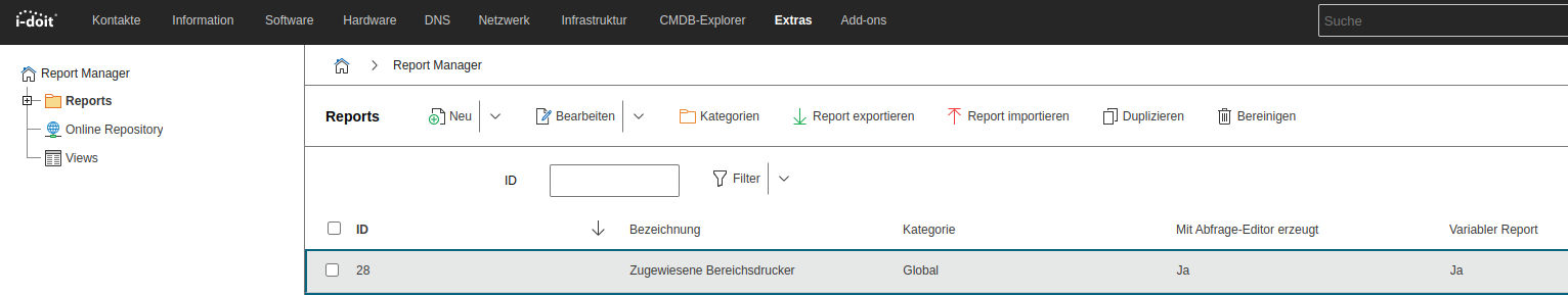

Die Report-ID ist in der Übersicht der bereits definierten Reports enthalten.
In Raumobjekten steht jetzt die neue Kategorie zur Verfügung, die den Report immer für das Objekt ausführt, in dem sich der Anwender befindet. Dadurch erhält man eine rückwärtige Ansicht über die Beziehung zum Bereichsdrucker.
