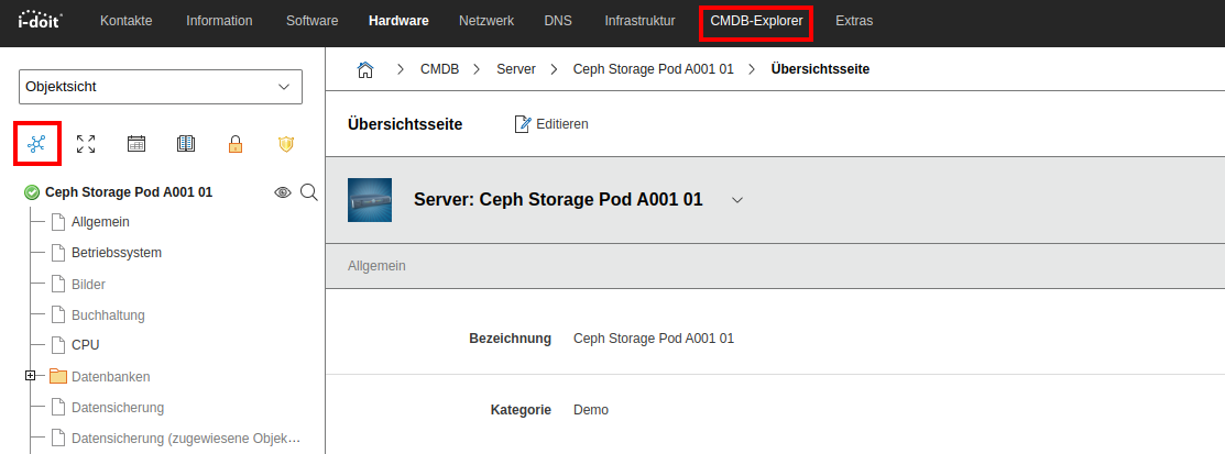

Aufruf des CMDB-Explorers#
Du erreichst den CMDB-Explorer sowohl über die Menü-Leiste am oberen Rand, als auch innerhalb eines Objekts über das zugehörige Icon oberhalb der Kategorie-Liste.
cmdb-explorer
Wenn du den CMDB-Explorer über das Icon aus einem Objekt heraus aufrufst wird dieses Objekt als Root-Objekt vorselektiert. Bei der Auswahl über die Menü-Leiste wird die CMDB-Explorer ohne Auswahl eines Objekts geladen.

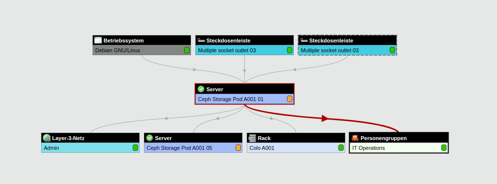

Inhaltsbereich#
Zentral befindet sich der Inhaltsbereich des CMDB-Explorers. Hier sind alle Inhalte zu finden, die im Umfang und Darstellung deinen Einstellungen entsprechen. Die Form der Darstellung kann über Profile festgelegt werden.
Im Inhaltsbereich kann der dargestellte Ausschnitt jederzeit verschoben werden. Klicke hierfür in den freien Bereich der Darstellung, halte die Maustaste gedrückt und verschiebe die Ansicht. Um weitere Beziehungen eines Objekts anzuzeigen, kann dessen Kachel doppelt angeklickt werden.
Falls weitere Beziehungen existieren, werden diese nun aufgeklappt. Der Informationsbereich, welcher sich links vom Inhaltsbereich befindet, enthält weiterreichende Informationen zum aktivierten Objekt. Das Objekt wird aktiviert, indem dessen Kachel mit einem einfachen angeklickt wird. Wenn ein Objekt aktiviert wurde, wird der Weg zum Root-Objekt nachgezeichnet um ihn zu verdeutlichen.
inhaltsbereich
Hinweis
Die Richtung, in denen einzelne Kacheln aufklappen, hängt von der Beziehungsrichtung ab. Diese ist in i-doit immer gerichtet: Es gibt pro Beziehung jeweils ein Master- und ein Slave-Objekt. Einmal eingeschlagene Richtungen können im CMDB-Explorer nicht gewechselt werden, d. h., nach unten aufklappende Kacheln können nur Beziehungen anzeigen, die ebenfalls nach unten aufklappen würden.

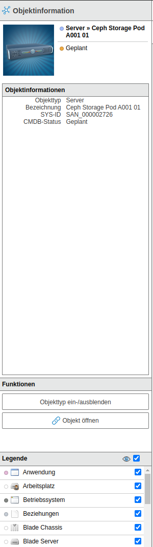

Informationsbereich#
Der Informationsbereich befindet sich am linken Rand des CMDB-Explorers und stellt zusätzliche Informationen zum ausgewählten Objekt dar. Welche Informationen dargestellt werden, kannst du über das verwendete Profil des CMDB-Explorers festlegen. Wenn ein Objekt aktiviert wurde, können über die Schaltfläche Objekttyp ein- /ausblenden alle Objekte dieses Typs für eine bessere Übersicht ausgegraut werden.
Sollte ein anderes Objekt als Root-Objekt gewählt worden sein, ist hier ebenfalls die Schaltfläche Als Root setzen zu finden. So kann die Zentralisierung auf das aktuell aktivierte Objekt gelegt werden und die Beziehungen werden um dieses Objekt herum aufgebaut. Über Objekt öffnen wird das Objekt in i-doit geöffnet, sodass du dessen Attribute einsehen und bearbeiten kannst. In der Legende werden dir die Objekt-Farben zu den einzelnen Objekttypen angezeigt. Außerdem ist es möglich, global alle Objekte eines Typs im CMDB-Explorer auszugrauen.
informationsbereich

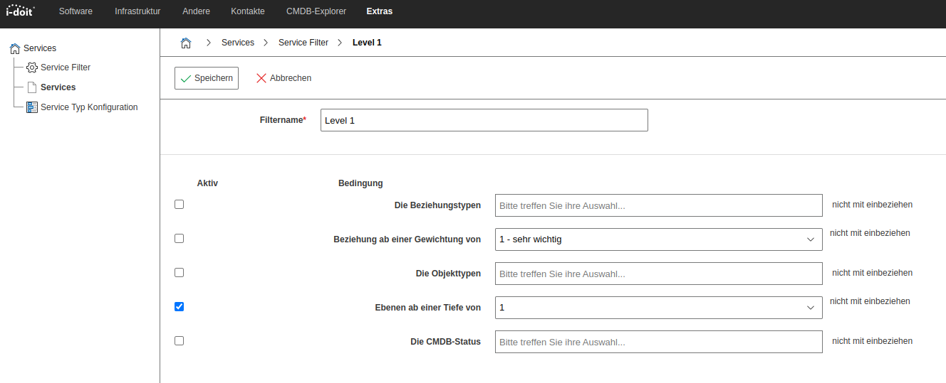

Weiterhin kann die Darstellung durch den Service-Filter beeinflusst werden. Hier können Bedingungen festgelegt werden, welche Objekte und Beziehungen berücksichtigt werden sollen. Die Service-Filter können unter Extras → Services → Service Filter konfiguriert werden.
Neben dem Typ der Beziehung, deren Gewichtung und den angezeigten Objekttypen können die Tiefe der Darstellung und der CMDB-Status der Objekte als Bedingung festgelegt werden.
service-filter
