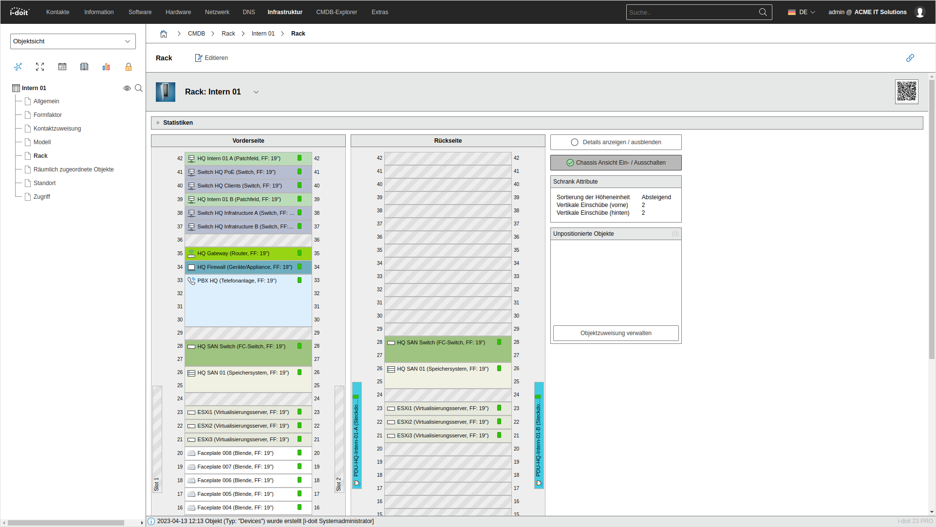

Die Kategorie Schrank ist dem Objekttyp Schrank in der Standard-Installation von i-doit bereits zugeordnet. Die Kategorie zeigt das modellierte Rack von vorne und hinten.
Kategorie Schrank
Schrank = Rack
Die Screenshots zeigen eine Demo-Installation von i-doit, in der der ursprüngliche Objekttyp Schrank und die gleichnamige Kategorie in Rack umbenannt wurden. Wer sein eigenes Vokabular in die IT-Dokumentation einbringen möchte, kann das problemlos tun.

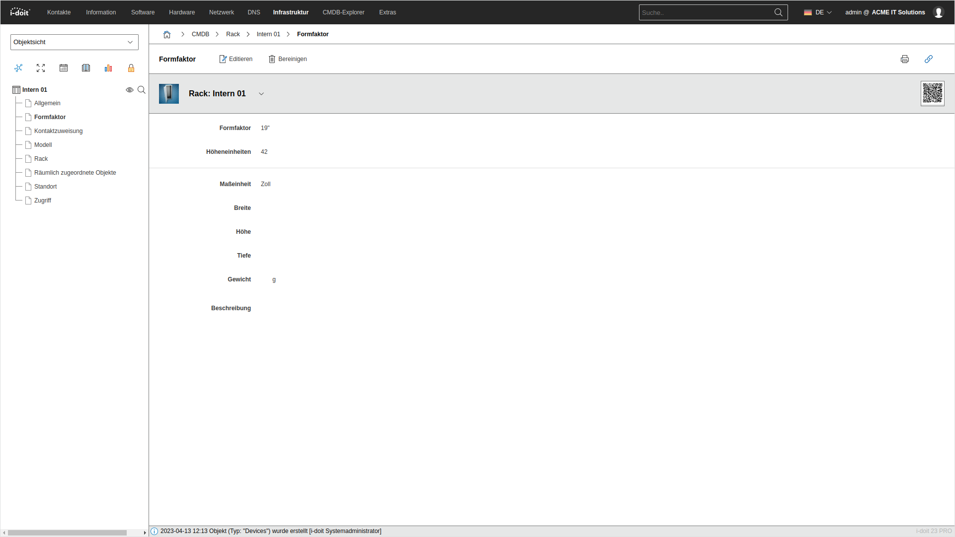

Schrank-Attribute bearbeiten#
Die Höheneinheiten des Racks werden in der Kategorie Formfaktor definiert. Diese Kategorie ist dem Objekttyp Schrank ebenfalls bereits zugeordnet, wenn i-doit installiert wird. In der Kategorie sollte neben dem Attribut Höheneinheiten auch der Formfaktor von 19" angegeben werden.
Im Beispiel nimmt das Rack 19"-fähige Komponenten in maximal 42 Höheneinheiten auf.
Die auf- oder absteigende Sortierung der Höheneinheiten konfigurierst du ebenfalls in der Kategorie Schrank. Wechsle dazu über den Button Editieren in den Bearbeitungsmodus. Im Kästchen auf der rechten Seite findest du das entsprechende Drop-Down-Menü.
In diesem Kästchen kann zudem angegeben werden, wie viele vertikale Einschübe für vorne und hinten zur Verfügung stehen. Beispielsweise werden darüber seitlich angebrachte PDUs dokumentiert. Im Screenshot sind für vorne und hinten je 2 vertikale Einschübe zu sehen, die abwechselnd links und rechts platziert werden.

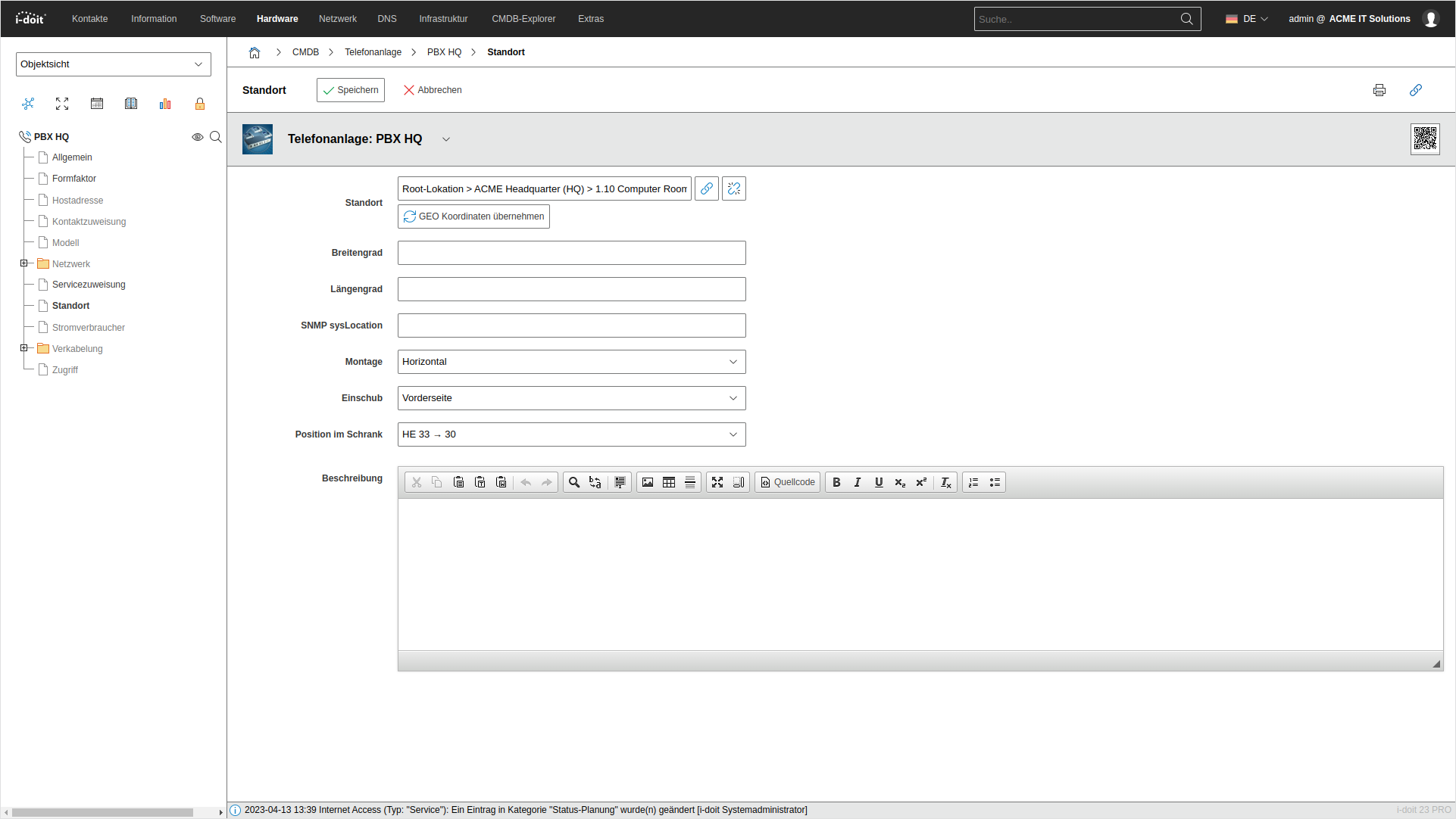

Die Zuordnung von Objekt zu Rack findet in der Kategorie Standort statt, in der physikalische Standorte miteinander in Beziehung gesetzt werden. Zuerst wird im Attribut Standort das Rack ausgewählt. Anschließend erscheinen weitere Attribute, die es auszufüllen gilt:
  • Montage:
    Wird das Objekt horizontal ("normaler" Einbau) oder vertikal (beispielsweise PDUs an der Seite) eingebaut?
  • Einschub:
    Belegt das Objekt die komplette Tiefe des Racks (Vorder- und Rückseite) oder ist es lediglich an der Vorderseite oder der Rückseite montiert? Bei einseitig montierten Objekten kann dieselbe Höheneinheit doppelt belegt werden, sprich einmal vorne und einmal hinten.
  • Position im Schrank:
    Bei horizontaler Montage werden die Höhenheiten ausgewählt. Je nach dem, wie viele HE ein Objekt einnimmt, ändern sich die Angaben im Drop-Down-Menü. Bei vertikaler Montage stehen hier die Slots (rechts oben = 1, links oben = 2, rechts unten = 3, links unten = 4, usw.). Bereits belegte HEs oder Slots sind ausgeblendet.
Objekte in Schrank positionieren

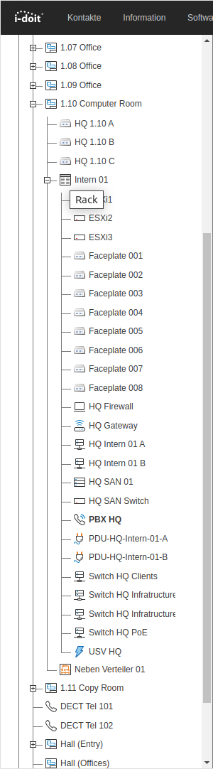

Bereits zugeordnete Objekte werden in der Standortsicht und in der Kategorie Räumlich zugeordnete Objekte angezeigt.

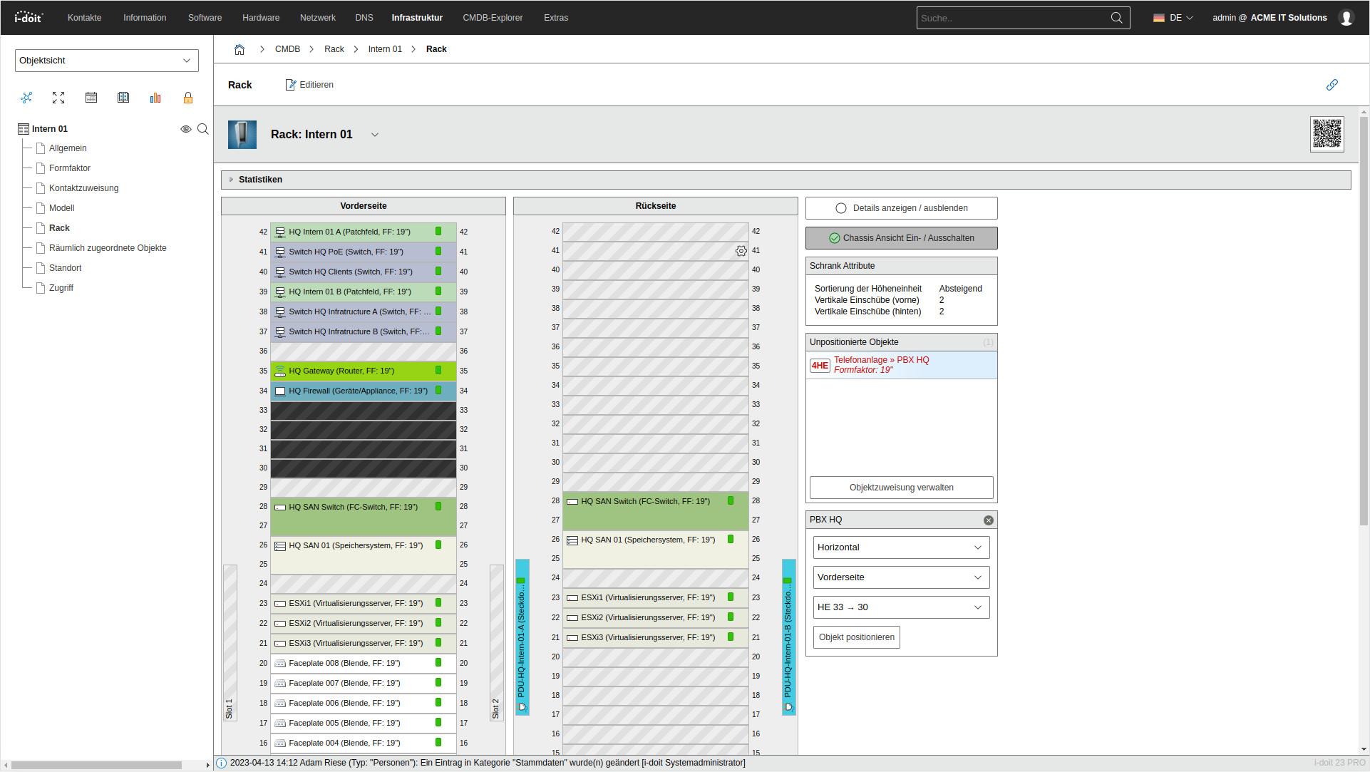

Objekte, die zwar räumlich dem Rack zugeordnet, aber noch nicht positioniert sind, findest du auf der rechten Seite im Kästchen Unpositionierte Objekte. Über den Button mit dem Zahnrad änderst du die benötigten HEs des Objekts. Über den Button mit dem X wird die Standortzuweisung unwiderruflich gelöscht (purge).
Zugeordnete Objekte bearbeiten
Klicke auf das Objekt in der Liste, um ein weiteres Kästchen darunter zu öffnen. Über die Dialoge positionierst du das Objekt im Rack.

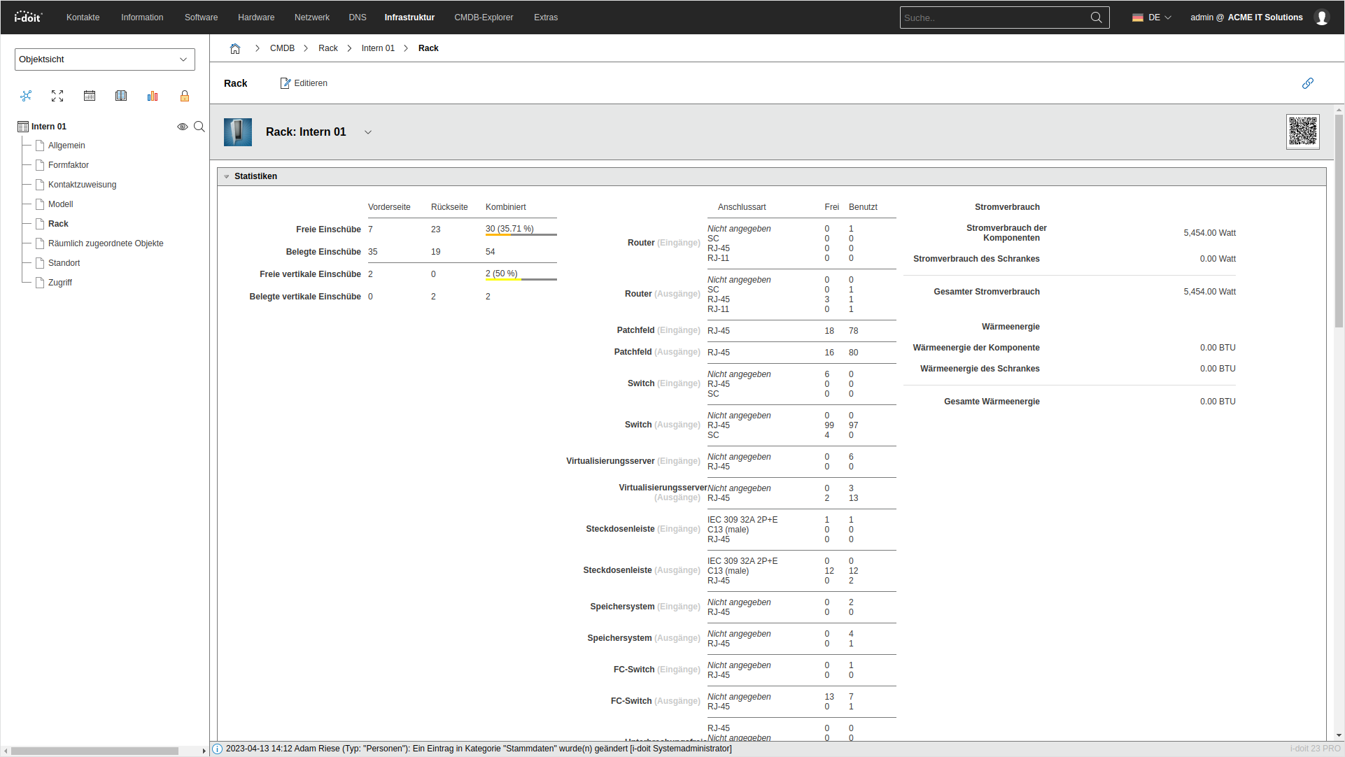

Statistiken#
Die Kategorie Schrank bringt eine vielfältige Auswertung über die zugeordneten Objekte mit. Über der visuellen Ansicht des Racks befindet sich das Kästchen Statistiken, das mit einem Klick auf den Pfeil auf der linken Seite auf- und zugeklappt werden kann.
Statistiken
Die Statistiken setzen sich aus verschiedenen Attributen des Racks und von zugeordneten Objekten zusammen:

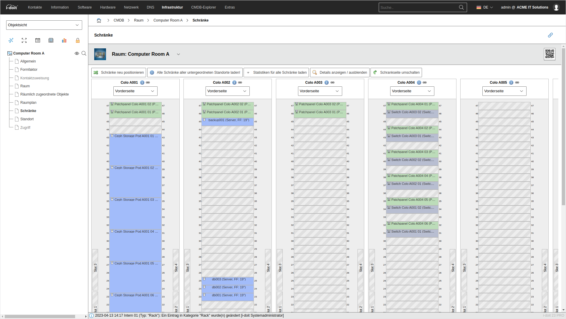

Ist ein Rack einem Raum über die Kategorie Standort zugeordnet, steht eine weitere Visualisierung zur Verfügung. Dem Objekttyp Raum ist in der Standard-Installation von i-doit bereits die Kategorie Schränke zugeordnet. Über diese werden alle dem Raum zugeordneten Objekte vom Typ Schrank visuell dargestellt.
Kategorie Schränke
Oberhalb der Visualisierung bestehen verschiedene Optionen.
  • Schränke neu positionieren:
    Hierüber kann die Reihenfolge der Racks angepasst werden.
  • Alle Schränke aller untergeordneten Standorte laden!
    Tiefer in der Standort-Hierarchie zugeordnete Racks werden ebenfalls geladen. Standardmäßig werden direkt zugeordnete Objekte vom Typ Schrank dargestellt. Die Kategorie Schränke kann dadurch beispielsweise Objekten vom Typ Gebäude zugeordnet werden, in denen sich Räume und erst darunter Racks befinden.
  • Statistiken für alle Schränke laden:
    Die Statistiken (siehe oben) aller Racks werden nacheinander angezeigt.
