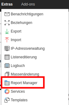

Der Report Manager ist über die Hauptnavigationsleiste unter Extras → Report Manager zu erreichen. Im Navigationsbaum auf der linken Seite erscheinen die Punkte Reports, Online Repository und Views, auf die im folgenden eingegangen wird. Sollte der Report Manager bzw. die Punkte im Navigationsbaum nicht oder nur unvollständig erscheinen, liegt das an fehlenden Berechtigungen.
Überblick

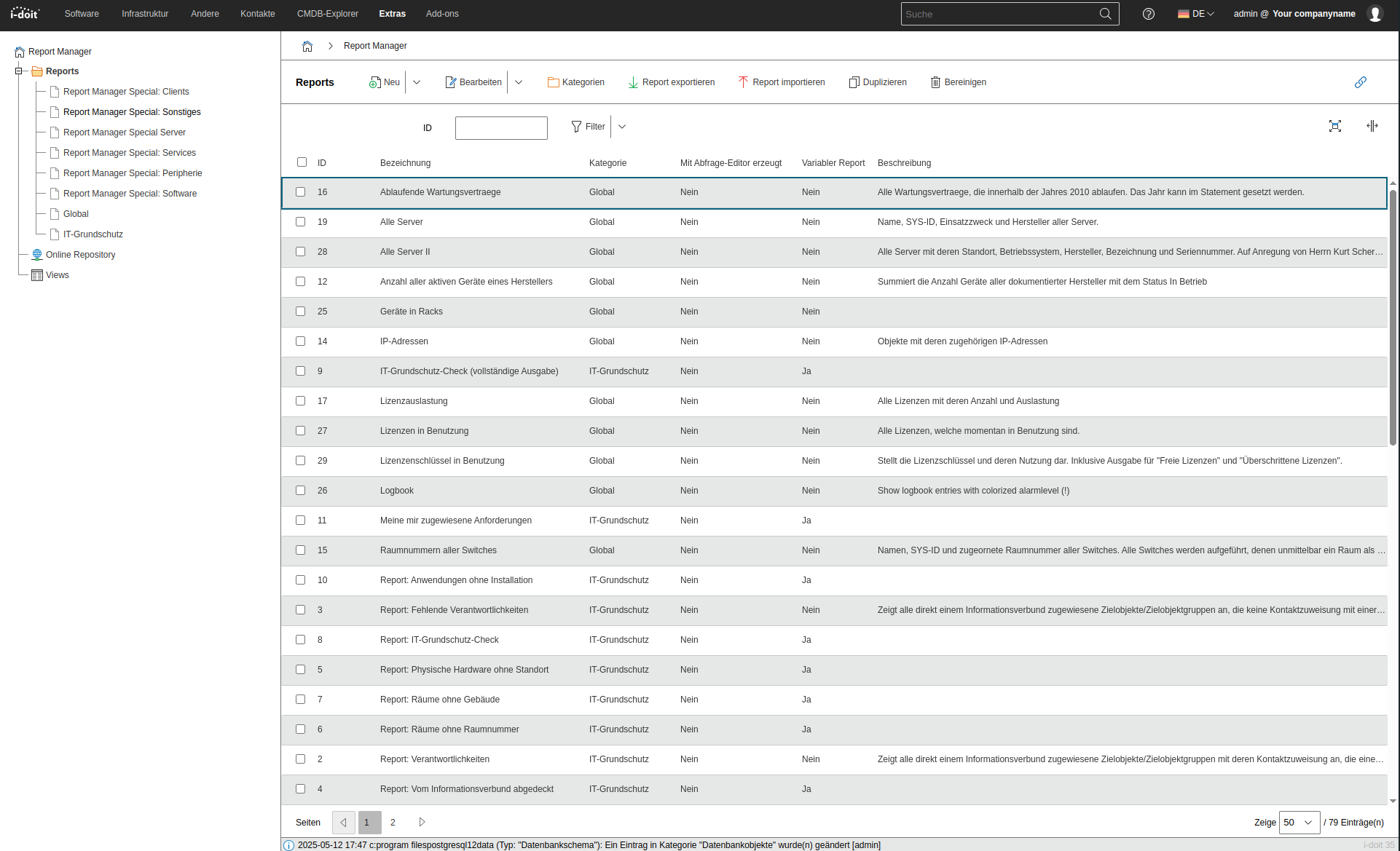

Die selbst erstellten Reports befinden sich unter dem Punkt Reports. Nach dem Setup von i-doit befinden sich daher noch keine Reports in diesem Bereich.
report-auswerten

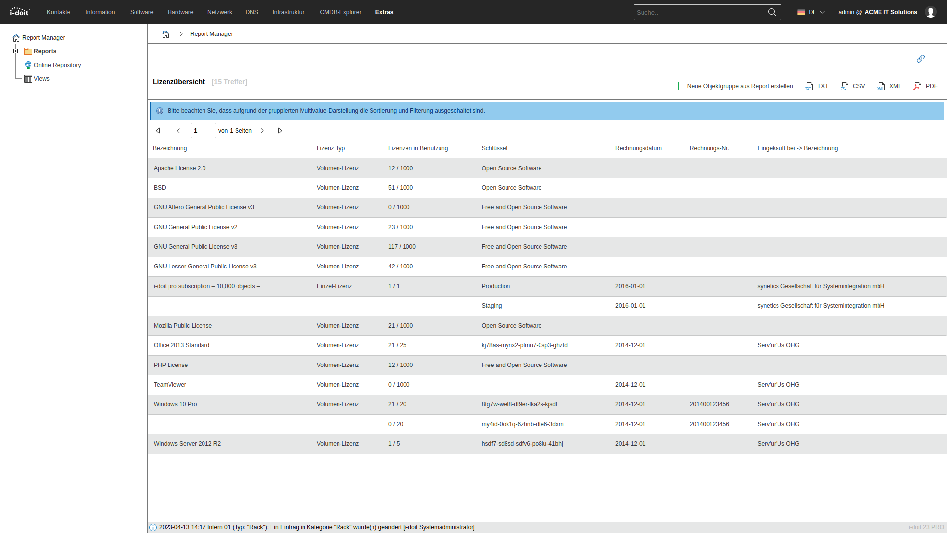

Klicke auf einen Report in der Liste, um ihn mit den aktuellen Daten auszuführen. Die Ergebnisliste ist tabellarisch aufgebaut. Reports fokussieren sich stets auf Objekte und deren Attribute -- pro Ergebniszeile steht ein Hauptobjekt im Fokus, zu dem beliebige Attribute wie Beziehungen zu anderen Objekten angegeben sein können. Durch einen Klick auf eine Zeile öffnest du das entsprechende Objekt.
report-auswerten2
Die Tabelle bietet verschiedene Funktionalitäten (Spaltensortierung, nach einer Spalte filtern, Pagination). Weiterhin lässt sich ein Report in verschiedene Formate exportieren (Klartext, CSV, XML und PDF). Für die Weiterverarbeitung mit einem Tabellenkalkulationsprogramm o. ä. bietet sich der Export ins CSV-Format an.

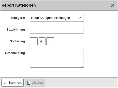

Reports kategorisieren#
Reports lassen sich in Kategorien einordnen. Standardmäßig werden sie der Kategorie Global zugeordnet, die nicht gelöscht werden kann. Der Vorteil: Pro Kategorie kannst du festlegen, wer darauf zugreifen darf. Auf der Seite Reports erstellst oder bearbeitest du Kategorien über den Punkt Kategorien. Das optionale Beschreibungsfeld hilft bei der Orientierung.
reports-kategorisieren
Hinweis
Sollte es nicht möglich sein, Report-Kategorien zu erstellen und/oder zu bearbeiten, ist es ratsam, die Berechtigungen hierfür zu überprüfen und sicherzustellen, dass der aktuell eingeloggte User über die Berechtigungen hierfür verfügt.

Du kannst Reports kopieren, indem du einen Report markierst und auf Duplizieren klickst. Über den Button Purge löschst du einen Report unwiderruflich.
reports-erstellen-oder-bearbeiten

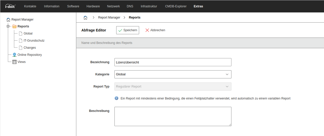

Abfrage-Editor#
Der Abfrage-Editor bietet eine grafische Oberfläche, um Reports zu erstellen oder zu bearbeiten. Rufe ihn über den Button Neu auf oder wähle im Drop-Down-Feld daneben Abfrage-Editor. Um einen bestehenden Report zu bearbeiten, aktiviere die Checkbox neben dem Report und klicke auf einen der genannten Buttons.
abfrage-editor
Essentiell ist der Titel und die Kategorie. Zudem ist es oftmals hilfreich eine kurze Beschreibung zu hinterlegen. Über den Button Prüfen kann der Report getestet werden. In einem Popup werden maximal 25 Ergebnisse präsentiert.

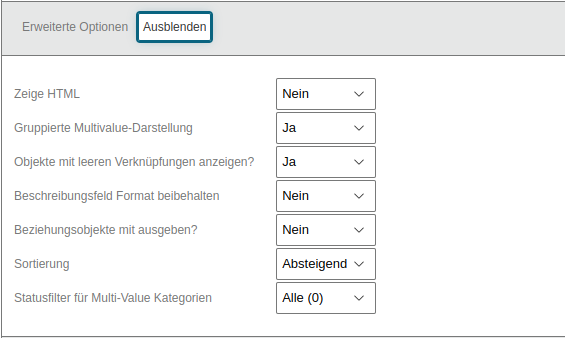

Erweiterte Optionen#
erweiterte-optionen
Es gibt folgende erweiterte Optionen.
Option Beschreibung
Zeige HTML Wenn die Option auf Ja gesetzt ist wird in Reports auch HTML angezeigt.
Gruppierte Multivalue-Darstellung Diese Option gruppiert Multi-Value Einträge zu einem Objekt untereinander
Objekte mit leeren Verknüpfungen anzeigen? Diese Option bezieht sich auf Unterabfragen zu Objekten, die in Beziehung stehen. Sollte das Attribut, das diese Beziehung repräsentiert, leer sein, d. h., es steht kein Objekt in Beziehung, wird das Ergebnis leer sein, wenn die Option auf Nein steht. Andernfalls bleibt die Zelle im Ergebnis leer.
Beschreibungsfeld Format beibehalten Soll das Format des Beschreibungsfeldes beibehalten werden?
Beziehungsobjekte mit ausgeben? Hinter jeder Beziehung zwischen zwei Objekten steht ein Beziehungsobjekt. Wenn diese Option auf Ja steht, wird das Beziehungsobjekt ebenfalls im Ergebnis angezeigt.
Sortierung Nach einigen ausgewählten Attributen kann automatisch sortiert werden, sobald der Report ausgeführt wird. Mit dieser Option lässt sich zusätzlich einstellen, ob die Sortierung auf- oder absteigend geschieht.
Statusfilter für Multi-Value Kategorien Sollen archivierte, gelöschte, normale, unfertige oder Alle Multi-Value Einträge aus Kategorien angezeigt werden?
Statusfilter für Zugewiesene Objekte Sollen archivierte, gelöschte, normale, unvollständige oder alle Objekte aus Zuordnungskategorien angezeigt werden?

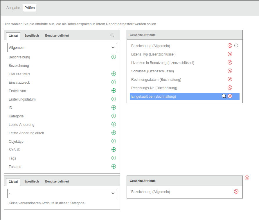

Im Bereich Ausgabe definierst du die Spalten der Ergebnisliste. Wähle die gewünschten Attribute aus den drei Kategorietypen Global, Spezifisch und Benutzerdefiniert aus. Jedes Attribut definiert eine Spalte, deren Reihenfolge du per Drag'n'Drop festlegst.
Über die Radiobox neben einem Attribut aktivierst du die automatische Sortierung. Ist kein Attribut ausgewählt, wird nach der Objekt-ID sortiert.
Wählst du als Attribut eine Objektreferenzierung, kannst du über die eingeblendete Lupe weitere Attribute des verknüpften Objekts hinzufügen. Diese Unterabfragen lassen sich beliebig verschachteln (rekursiv).

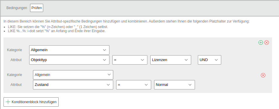

Bedingungen#
Bedingungen
Über den Punkt Bedingungen gibst du die gewünschten Filterkriterien an. Wähle das zu prüfende Attribut mit der passenden Kategorie aus und konstruiere die logische Abfrage: Welchem Wert muss das Attribut entsprechen (oder nicht)? Typische Operatoren wie =, !=, <, > stehen je nach Feldtyp zur Verfügung.
Über den +-Button fuegest du weitere Bedingungen hinzu und verschachtelst sie mit und oder oder. Über den --Button entfernst du Bedingungen. Leere Konditionsbloecke werden automatisch entfernt.
Um Bedingungen auf Attribute verknüpfter Objekte zu setzen, wähle das Attribut mit der Objektbeziehung aus und setze die Bedingung auf Verknüpftes Attribut. In einem Unterkonditionsblock gibst du dann die weiteren Bedingungen an.

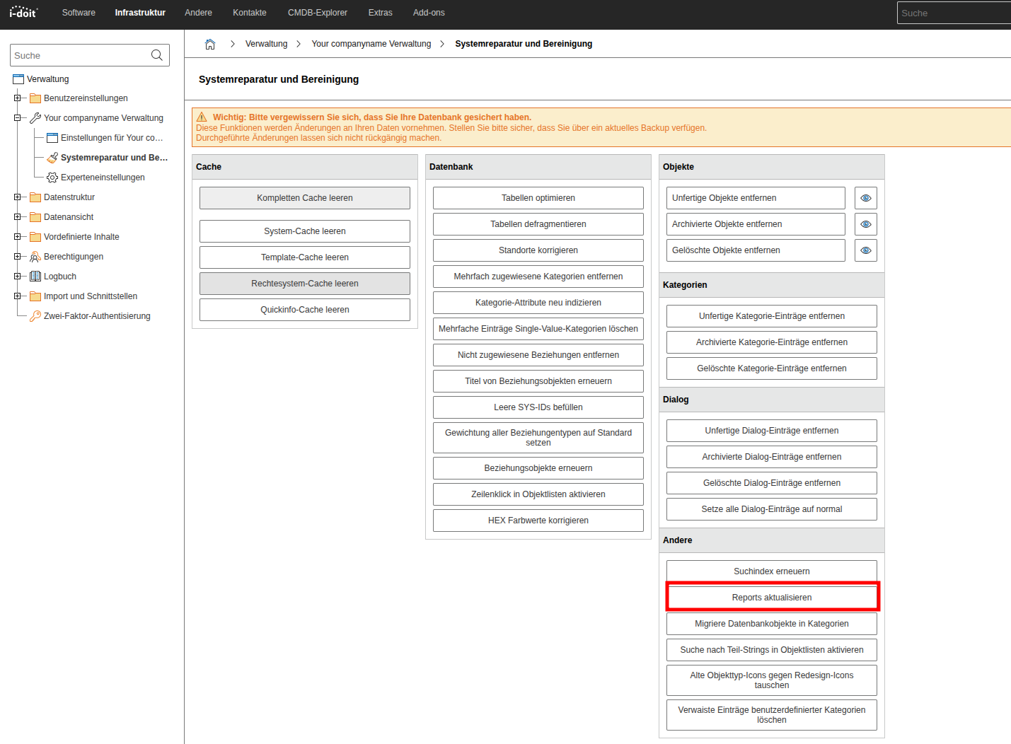

Aktualisieren der Reports nach einem Update#
Durch i-doit updates kann sich auch der Abfrage-Editor ändern, sodass Abfragen anders aufgebaut werden als zuvor. Damit die Reporte immer die aktuelle Logik verwenden, ist es notwendig diese Abfragen aktualisieren zu lassen. Entweder ist dies über die Verwaltung möglich oder über das i-doit console utility.
Reporte aktualisieren

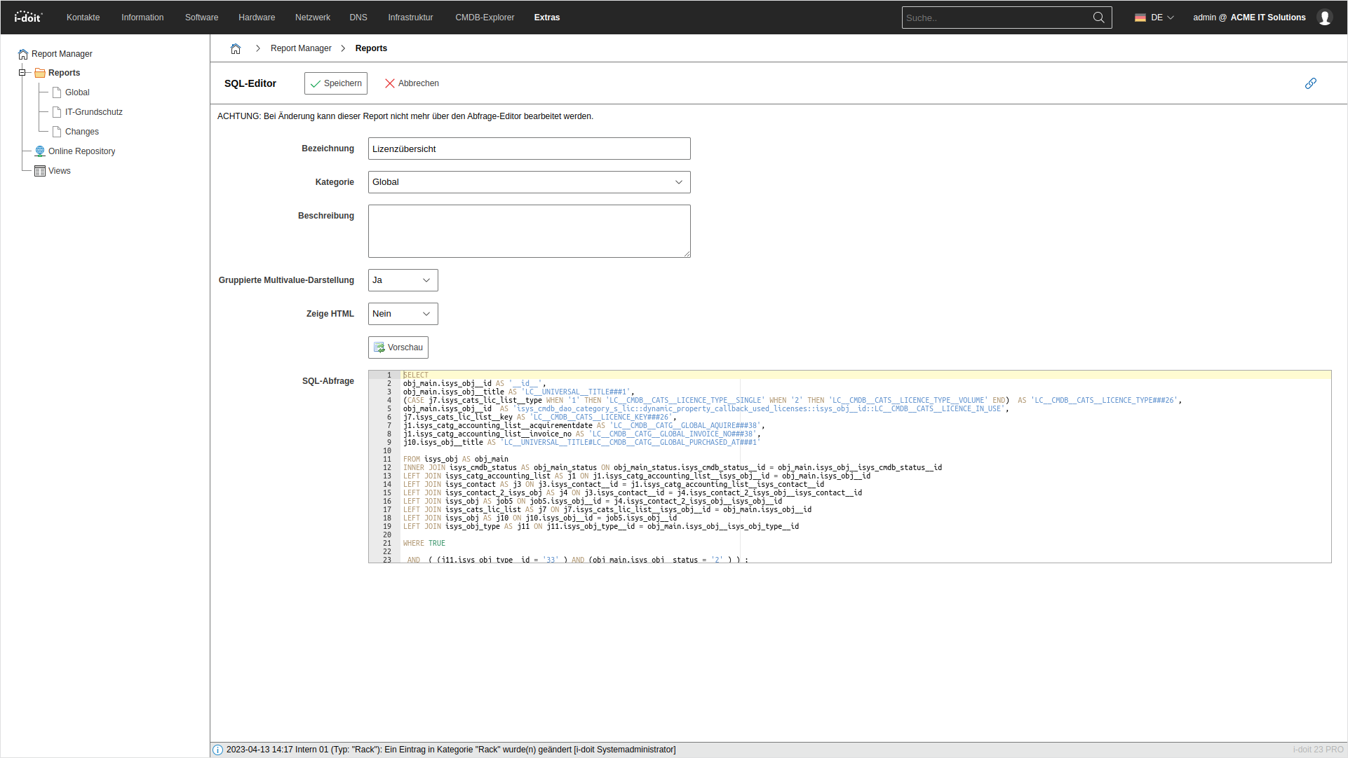

SQL-Editor#

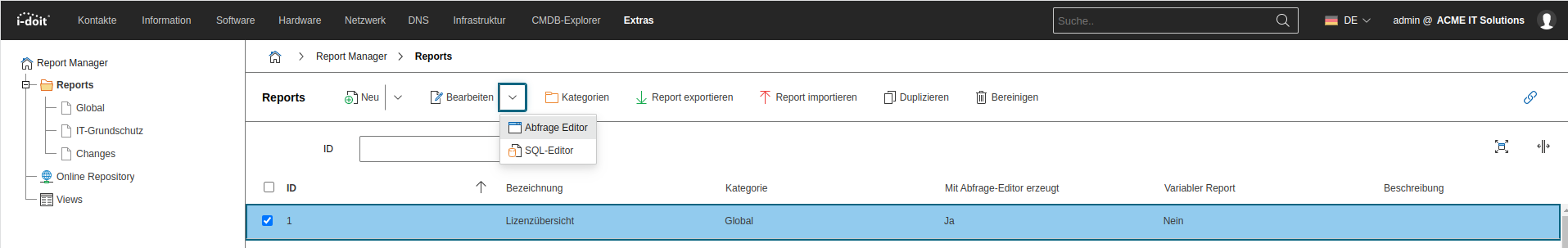

Jeden Report kannst du über den SQL-Editor erstellen oder bearbeiten -- auch solche, die mit dem Abfrage-Editor erstellt wurden. Klicke auf der Übersichtsseite der Reports das Drop-Down-Feld neben Neu oder selektiere einen bestehenden Report, klicke das Drop-Down-Feld neben Bearbeiten und wähle SQL-Editor.
Wechsel zwischen Abfrage- und SQL-Editor
Wird ein Report mit dem SQL-Editor erstellt oder bearbeitet, ist die nachträgliche Bearbeitung mit dem Abfrage-Editor nicht mehr möglich. Hintergrund: Im SQL-Editor steht das volle Spektrum von SQL zur Verfügung. Da der Abfrage-Editor auf ein Subset von SQL beschränkt ist (was in den meisten Fällen reicht), könnte durch diese Differenz die erstellt Abfrage zerstört werden.
sql-editor
Im Formularfeld SQL-Abfrage schreibst du die Abfrage in SQL. Kenntnisse über die Datenbank-Struktur von i-doit sind hier erforderlich. Wichtig: Du musst immer Objekte abfragen und als erste (unsichtbare) Spalte die ID des Objektes selektieren:
SELECT obj_main.isys_obj__id AS '__id__' FROM isys_obj AS obj_main;
Die Spalten-Namen können multilingual angegeben werden und werden von i-doit bei der Echtzeitabfrage automatisch übersetzt:
obj_main.isys_obj__title AS 'LC__UNIVERSAL__TITLE###1'
Komplexe Reports gestalten
Um komplexe Reports zu gestalten, die viele Features von SQL ausreizen, bietet sich folgende Vorgehensweise an:
  1. Erstellen des Reports mit dem Abfrage-Editor (so weit es geht)
  2. Report kopieren
  3. Kopie mit dem SQL-Editor nachbearbeiten
Vorteile sind, dass man nicht unbedingt die Datenbank-Struktur von i-doit kennen muss und dass man den vorbereiteten Report immer noch mit dem Abfrage-Editor bearbeiten kann.

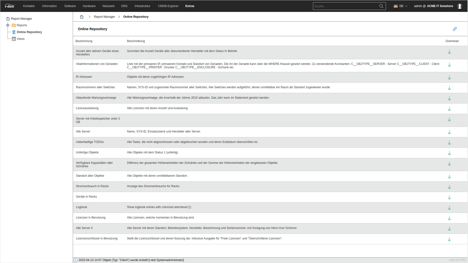

Online Repository#
Im Internet stehen vorgefertigte Reports zum Download bereit. Über den Punkt Online Repository kannst du diese direkt ausführen oder lokal speichern. Eine bestehende Internetverbindung ist dafür erforderlich.
online-repository

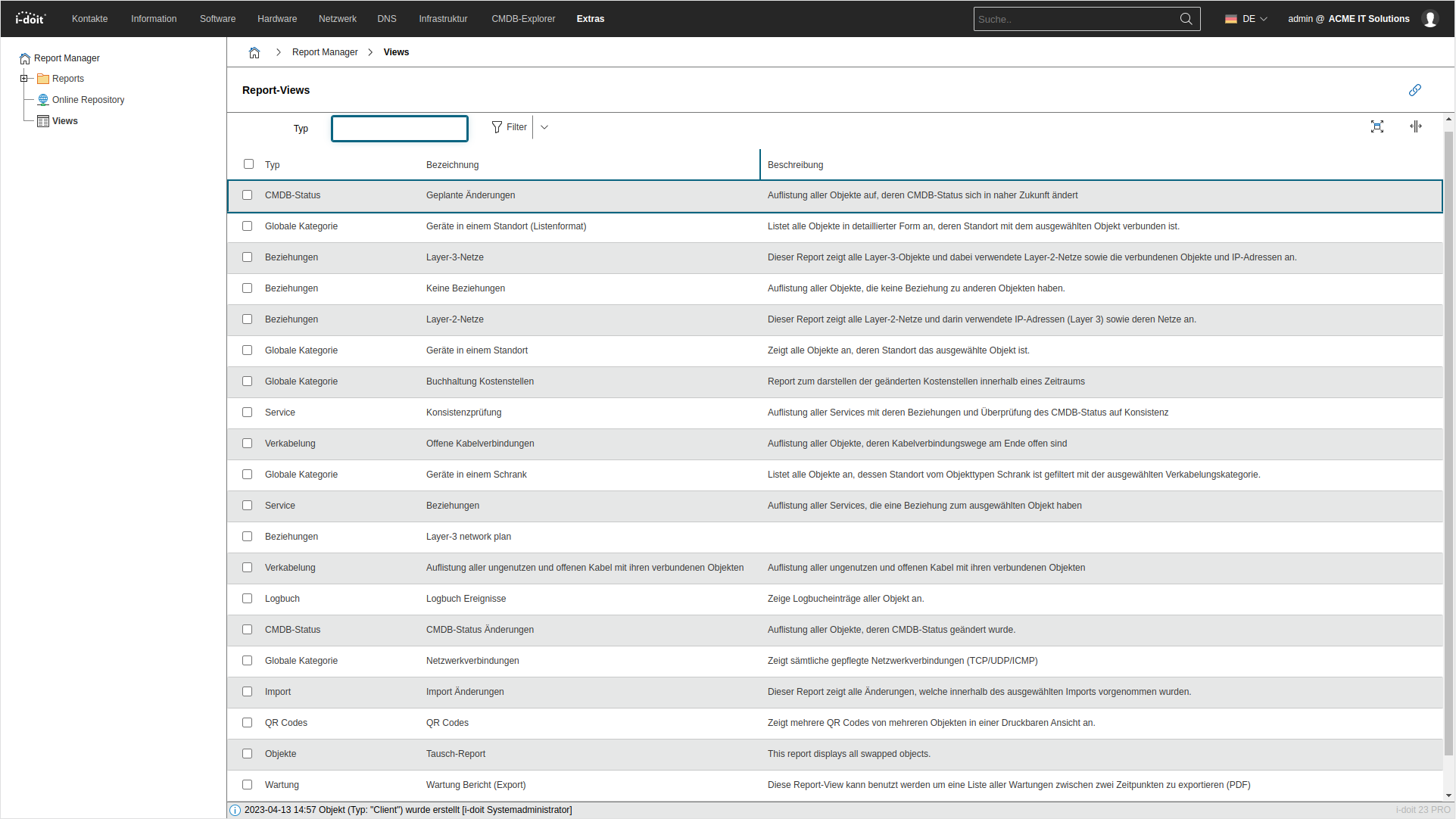

Report Views#
Report Views bieten über die oben genannten Reports zusätzliche Funktionen und Ansichten. Neue können nicht angelegt, bestehende nicht bearbeitet oder gelöscht werden.
report-views
Auswahl von nützlichen Report Views:
  • QR Codes: Aufbereiten und Drucken von mehreren Labels gleichzeitig, die einen QR-Code sowie weitere Informationen und ein Logo enthalten können.
  • Geräte in einem Standort (Listenformat)
  • Netzwerkverbindungen

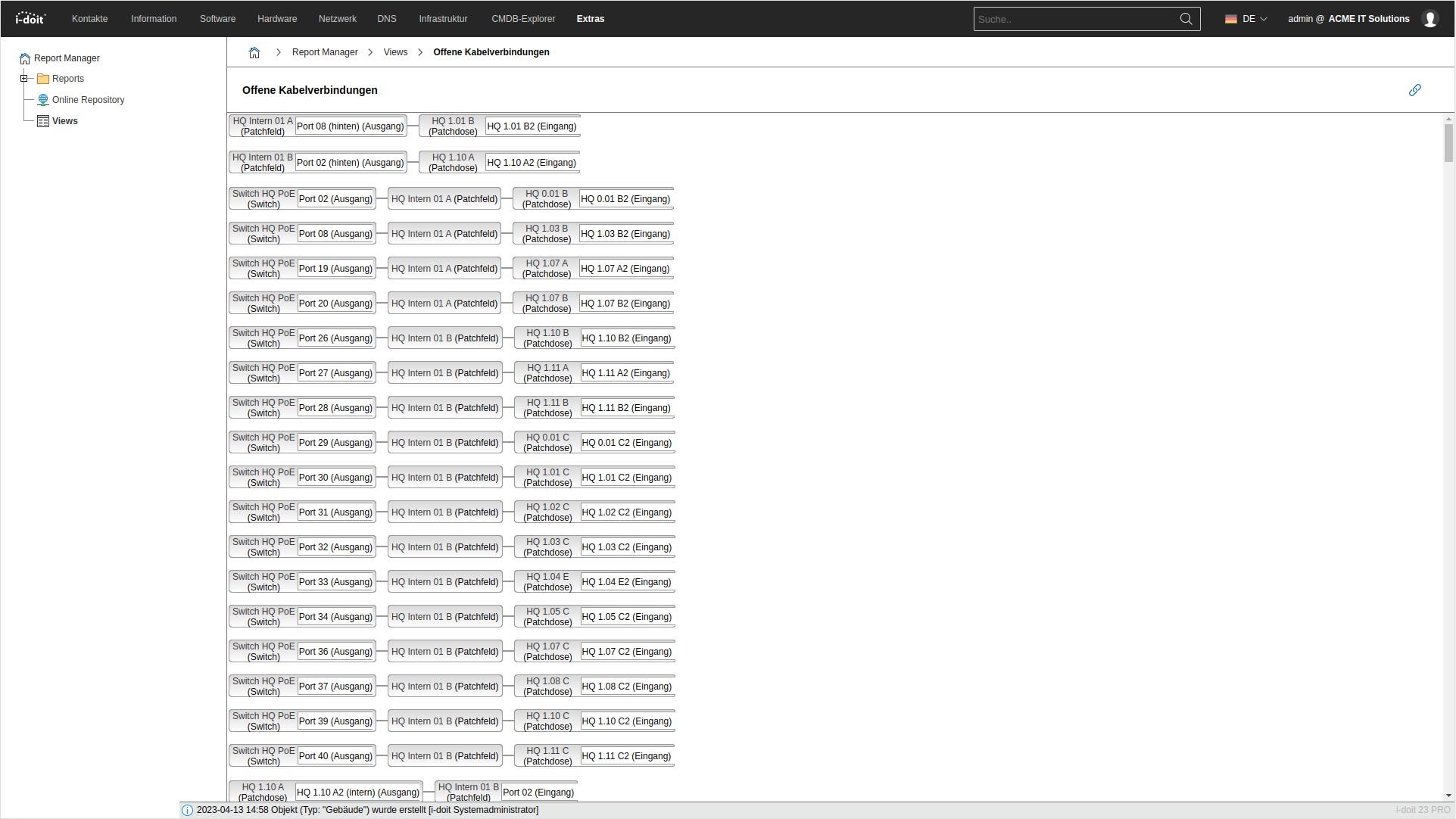

  • Offene Kabelverbindungen
report-views-2

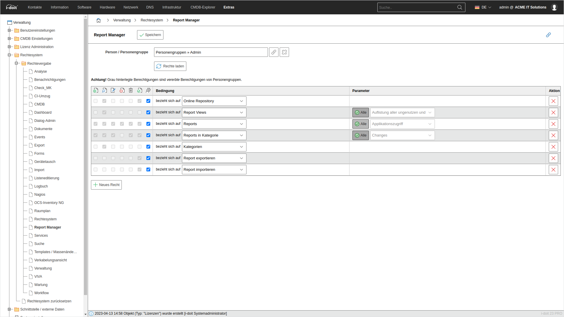

Rechte vergeben#
Benutzern und Benutzergruppen (Objekttypen Personen und Personengruppen) kannst du Rechte für den Report Manager vergeben. Die Konfiguration findest du unter Verwaltung > Berechtigungen > Report Manager. Folgende Rechte stehen zur Verfügung:
  • Online Repository
  • Report Views
  • Reports
  • Reports in Kategorien
  • Kategorien
  • Report exportieren
  • Report importieren
  • Selbsterstellte Reports
rechte-vergeben
