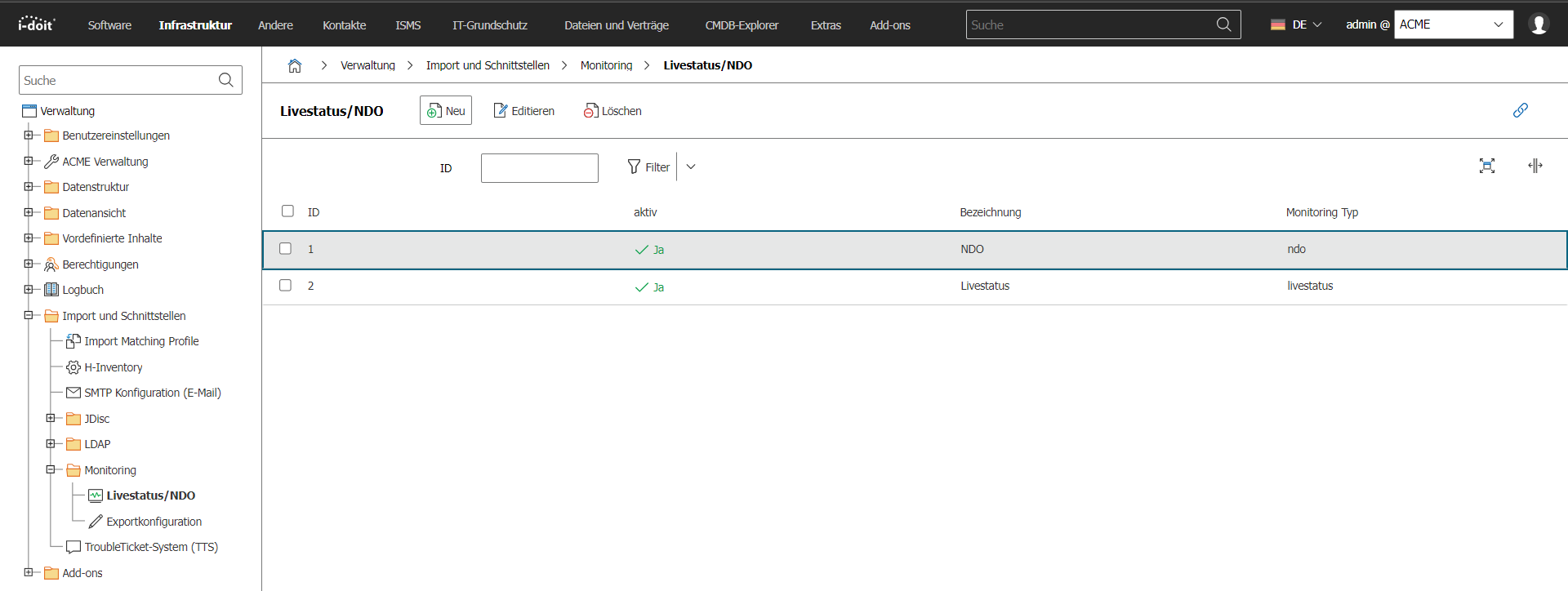

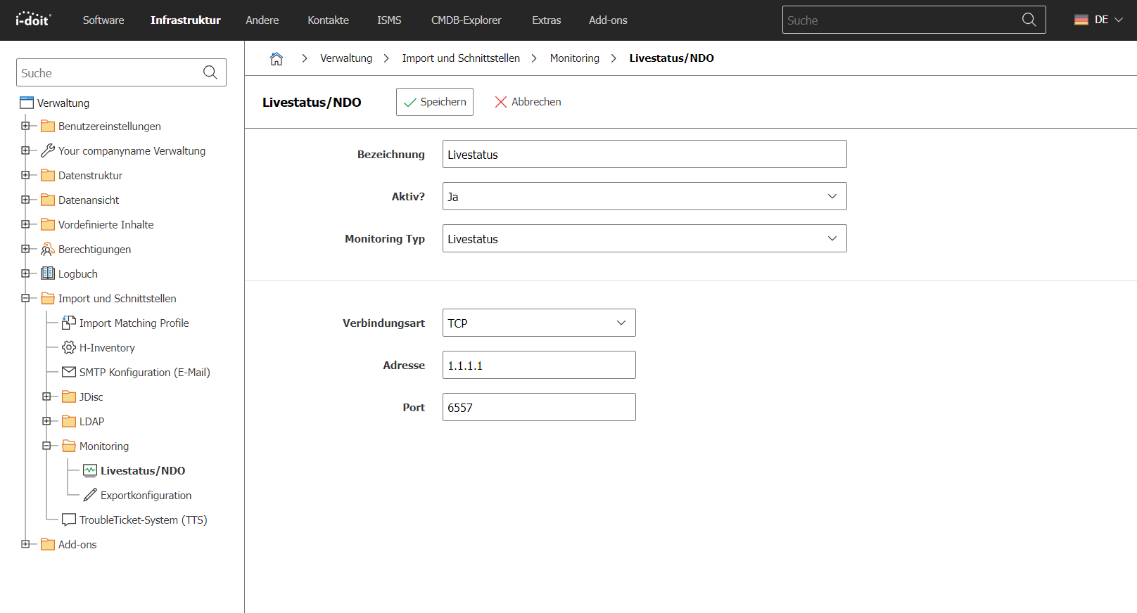

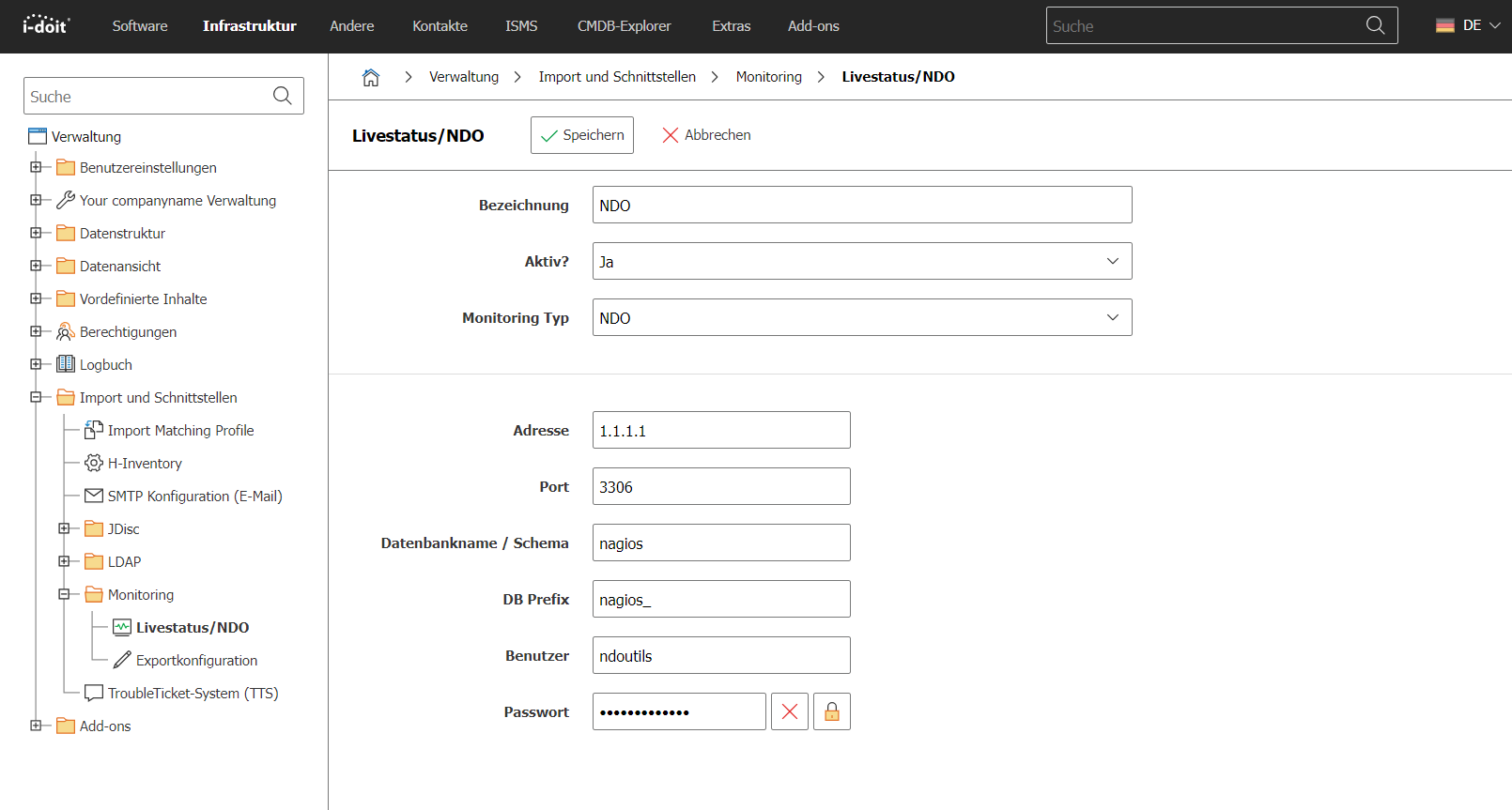

Voraussetzung ist ein laufendes NDOUtils oder checkmk Livestatus auf dem Monitoring-System. In i-doit muss unter Verwaltung → Import und Schnittstellen → Monitoring → Livestatus/NDO der Zugriff auf eine der Schnittstellen konfiguriert werden.
Livestatus unterstützt ab i-doit 36 auch TLS
Beispiel Livestatus:

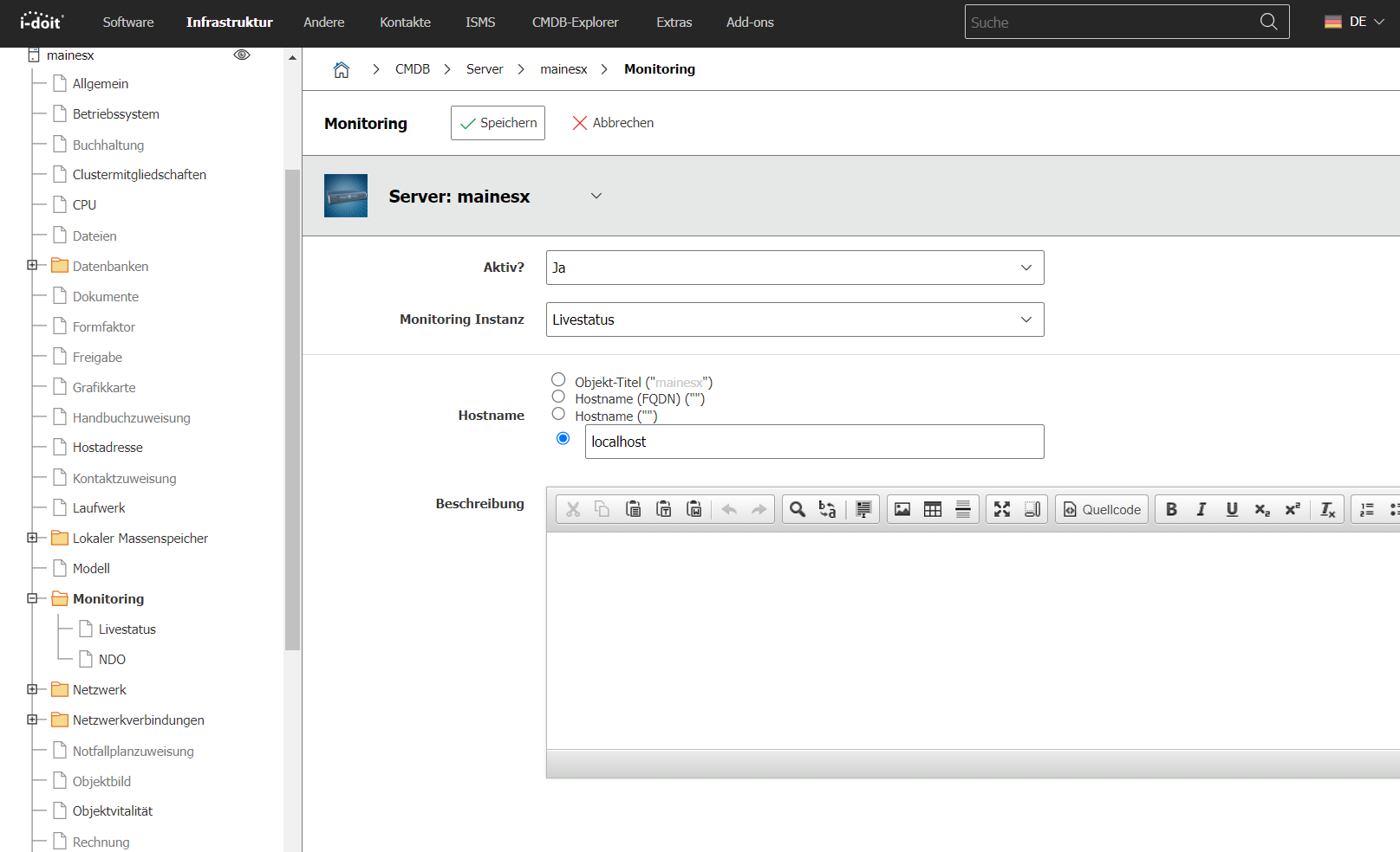

Um die Daten auszulesen muss über Datenstruktur bearbeiten den Objekttypen der Kategorie-Ordner Monitoring zugewiesen werden. In der Kategorie Monitoring muss jeweils für das Objekt der Identifizierungsschlüssel für das Monitoring konfiguriert werden. Dazu kann entweder der Objekttitel, der Hostname mit oder ohne Domain Name oder ein frei gewählter Name genutzt werden. Dieser Eintrag bestimmt den Namen, der im Monitoring abgefragt wird.
Falls mehrere Monitoring-Instanzen konfiguriert sind, wird die entsprechende Instanz ausgewählt.

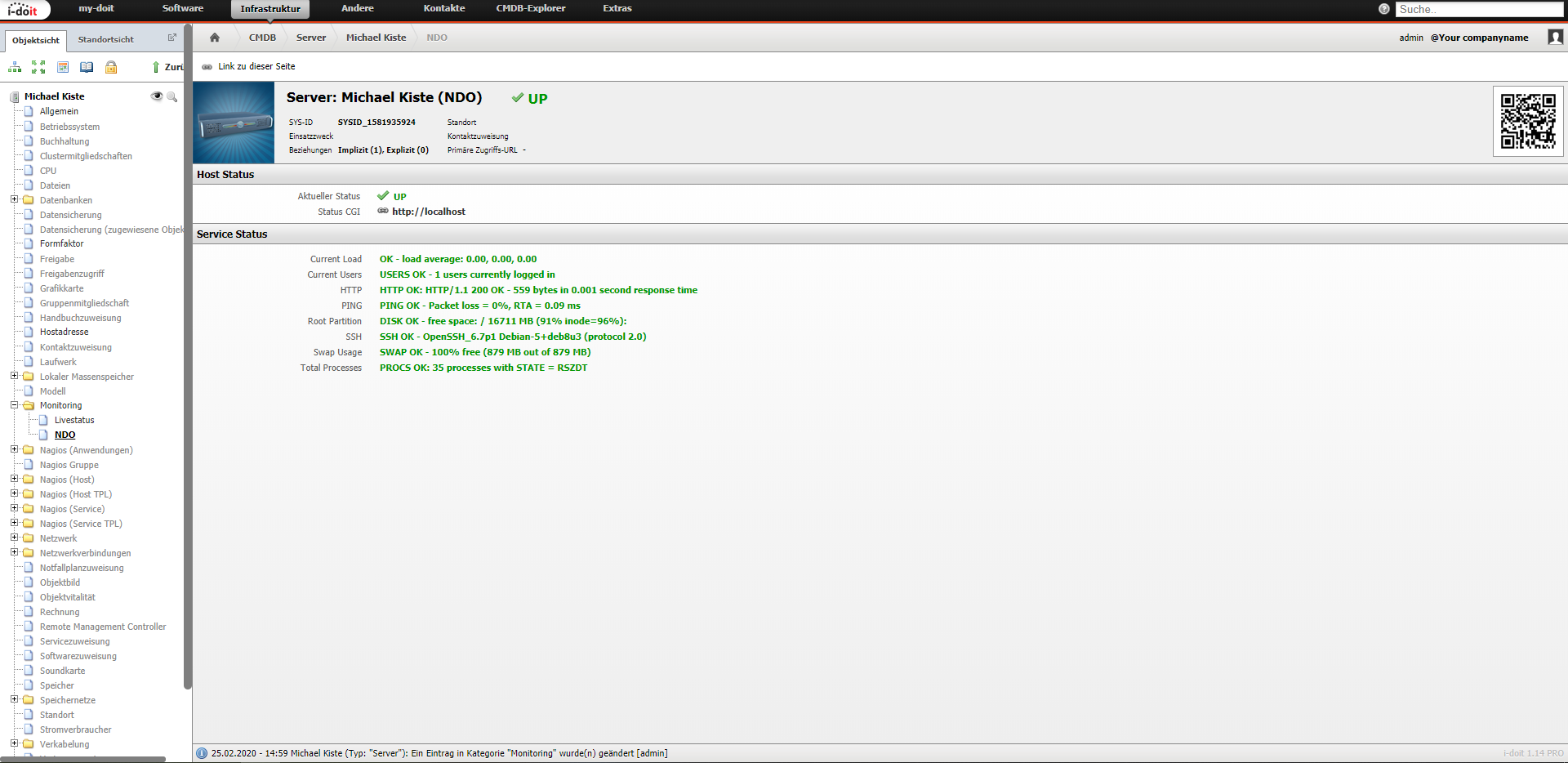

Wird die Kategorie aktiviert und der Eintrag abgespeichert, kann in der Kategorie Livestatus bzw. NDO der aktuelle Status abgefragt werden.

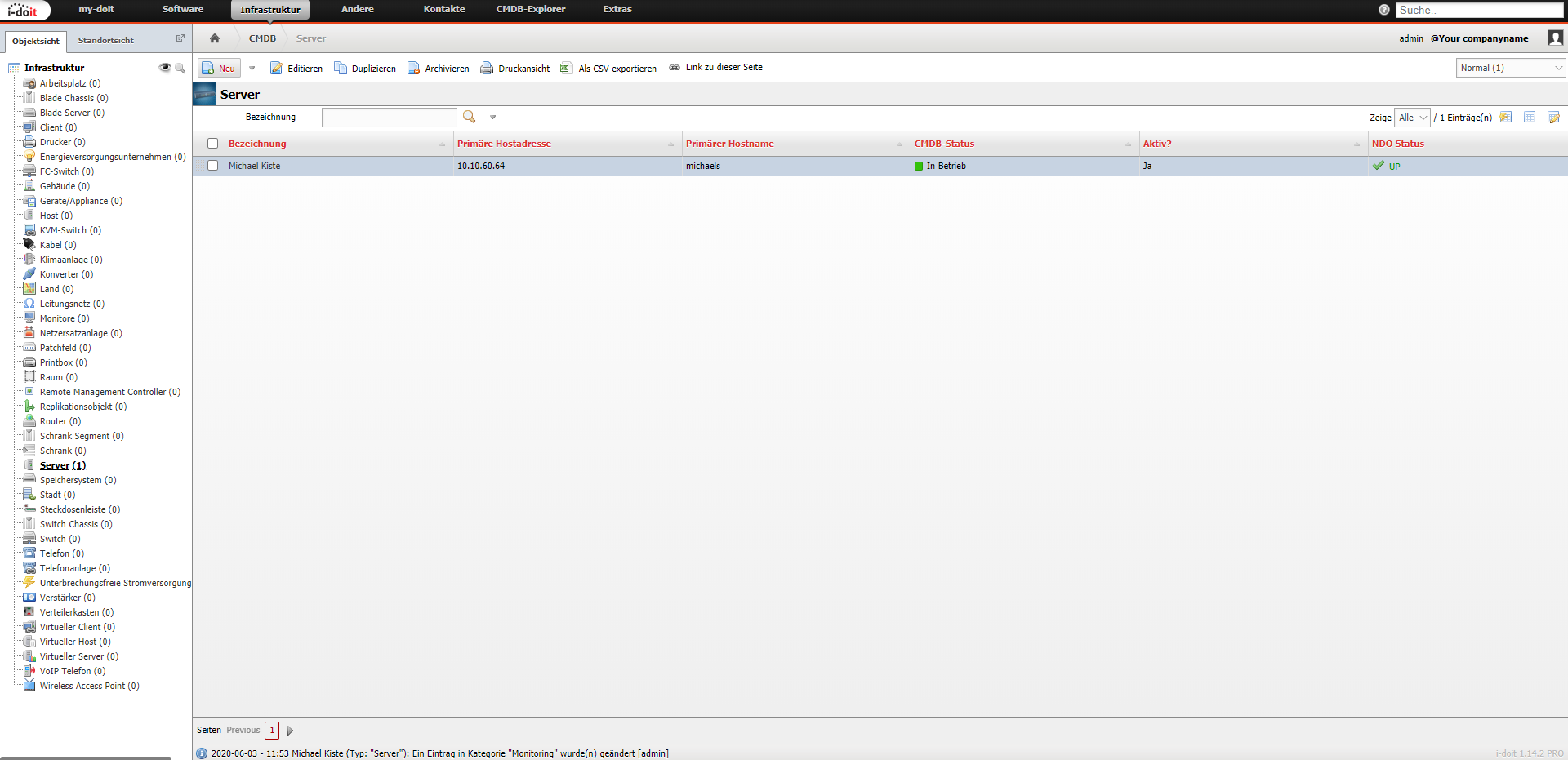

Zusätzlich kann in der Objektlistenkonfiguration eine Spalte für NDO oder Livestatus ausgewählt werden, so dass in den Objekt-Liste der aktuelle Hoststatus mit angezeigt wird.
