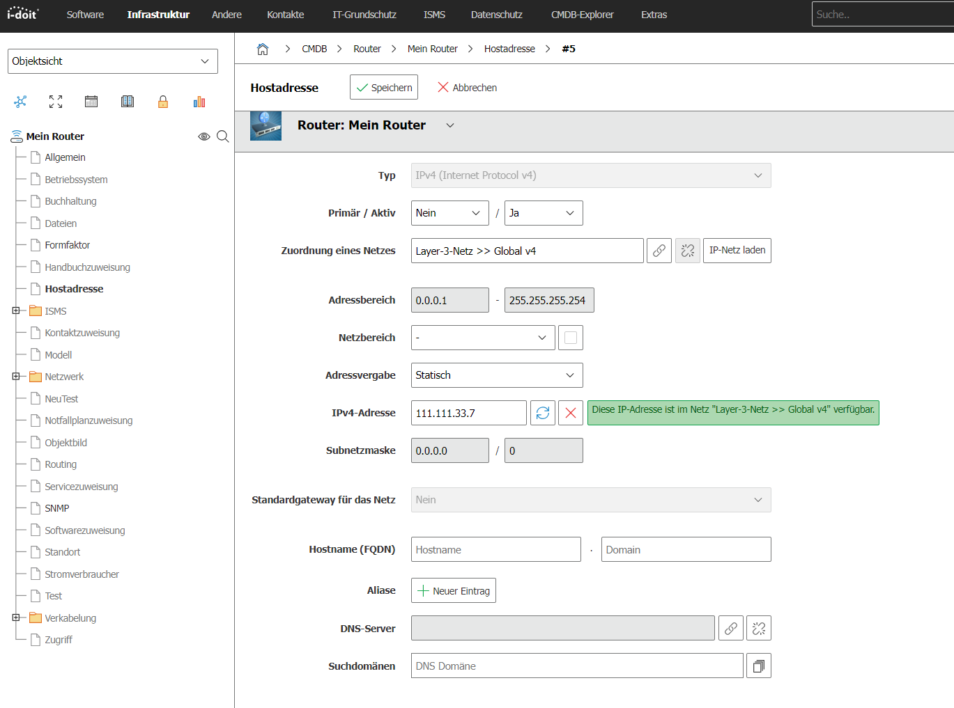

Wir benötigen weiterhin eine gültige Hostadresse, die selbstverständlich in der entsprechenden Kategorie dokumentiert sein muss.

Nun wechseln wir wieder in i-doit in die SNMP Kategorie. Dort bekommen wir automatisch die primäre IP-Adresse des Switches angezeigt und die Standard-SNMP-Community public angeboten.

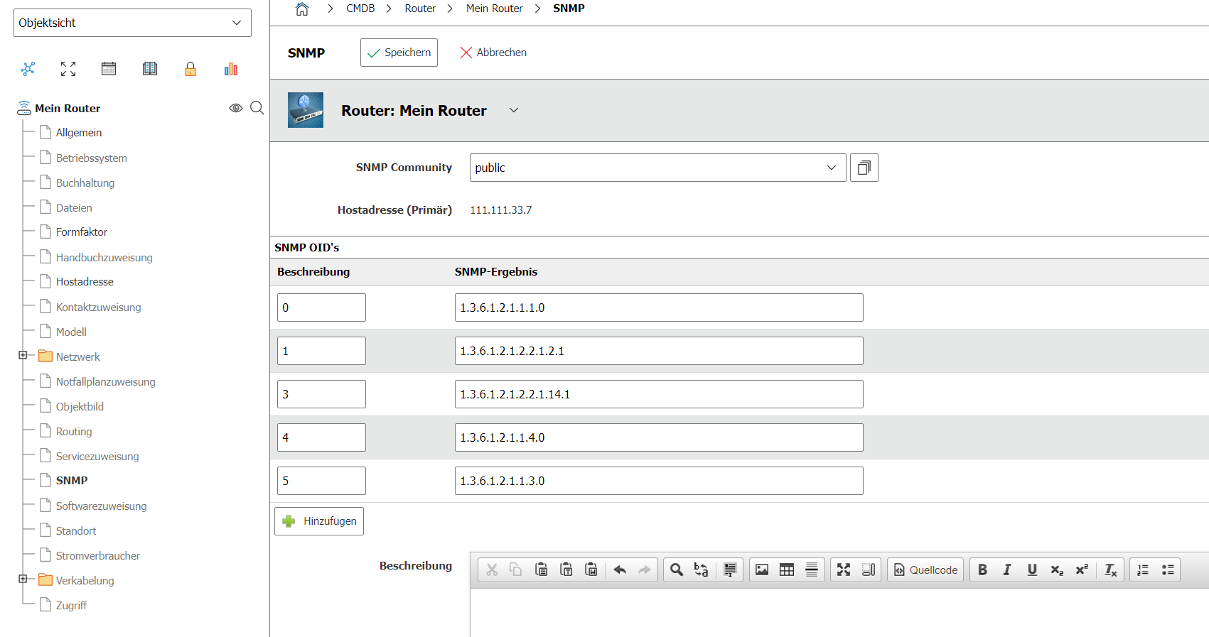

Da uns allerdings die Interface Indizes nicht interessieren, beschäftigen wir uns mit einer anderen OID und zwar der für die Liste der fehlerhaften Pakete je Interface. Diese hat die OID 1.3.6.1.2.1.2.2.1.1.14.x, wobei x für den Index des jeweiligen Interfaces steht.
Mit dieser OID und weiteren bauen wir uns eine Liste:
und speichern die Kategorie ab.

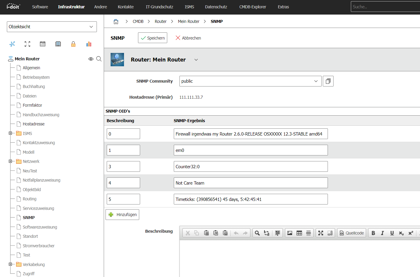

Wenn wir nun erneut auf die Kategorie klicken werden in Echtzeit die SNMP Werte ausgelesen und angezeigt. Glücklicherweise haben wir bei diesem Test festgestellt, dass wir keine Fehler bei den Paketen haben. Damit beschließen wir das praktische Beispiel und suchen nun nach der Ursache für die Paket Fehler.
