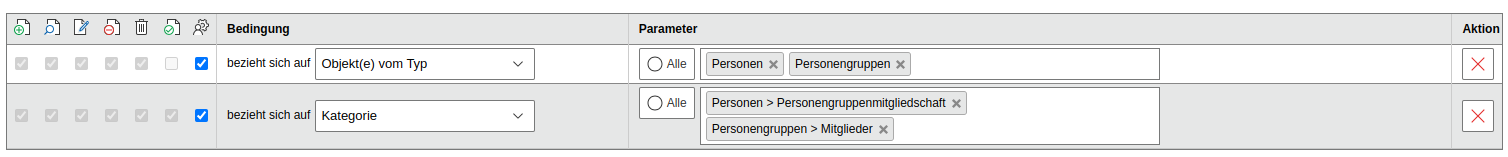

Benötigte Rechte für den LDAP-Sync#
Ein Benutzer für den ldap-sync Befehl benötigt folgende Mindestberechtigungen:
1. Verwaltung (Befehl ausführen)
  • Bedingung Commands und Alle Rechte für den Parameter SyncCommand.
2. CMDB (Objekte & Gruppen bearbeiten)
  • Bedingung Kategorie in Objekttyp "Personen" und Alle Rechte für die Kategorie Personen - Personengruppenmitgliedschaft.

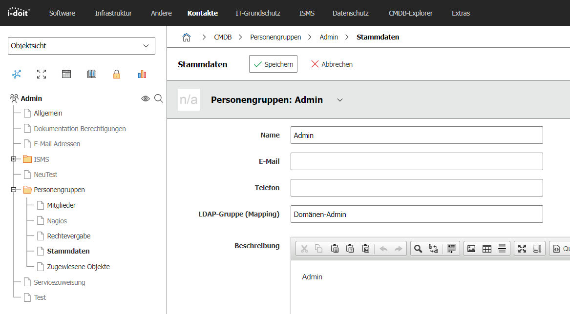

Automatische Zuweisung von Personen zu Personengruppen#
Die automatische Zuweisung sorgt dafür, dass nach dem Login automatisch die für die Personengruppe festgelegten Berechtigungen zugewiesen werden. Damit die Zuweisung erfolgen kann, muss in den Stammdaten einer Personengruppe das Attribut LDAP-Gruppe (Mapping) mit einer validen Gruppe aus LDAP/AD gefüllt werden. Loggt sich ein Benutzer ein oder wird die Synchronisation ausgeführt, werden automatisch auch die dem Benutzerobjekt im Directory zugewiesenen Gruppen abgefragt und mit dem Attribut LDAP-Gruppe (Mapping) der Personengruppen verglichen. Gibt es eine Übereinstimmung wird die Gruppe zugewiesen und die weiteren Gruppen abgefragt.
ldap-autozuweisung

Die automatische Zuweisung beruht auf der LDAP-Abfrage, in welchen Gruppen ein Benutzer ist. Hierbei spielt das Attribut memberOf eine wichtige Rolle. Dieses Attribut muss als Overlay verfügbar sein, was in vielen Standard-Installationen von OpenLDAP nicht der Fall ist. Gute Artikel für die nötige Konfiguration befinden sich hier und hier.

Voraussetzung ist, dass der Benutzer mit dem der Befehl ausgeführt wird auch die Supervisor Rechte auf die Kategorien ("Gruppenmitgliedschaft" und "Personengruppen > Mitglieder") sowie Supervisor Rechte auf die Objekttypen ("Personen" und "Personengruppen") besitzt.
