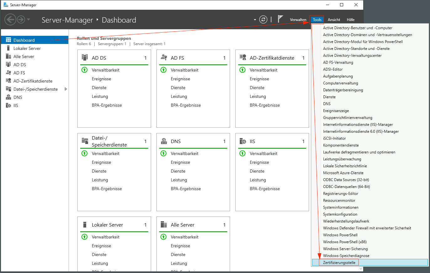

Melde dich auf dem LDAP-Server an, der in der Regel auch die Zertifizierungsstelle beinhaltet. Öffne das entsprechende MMC Snap-In oder wähle im Server Manager die Option Certificate Authority.
Server Manager

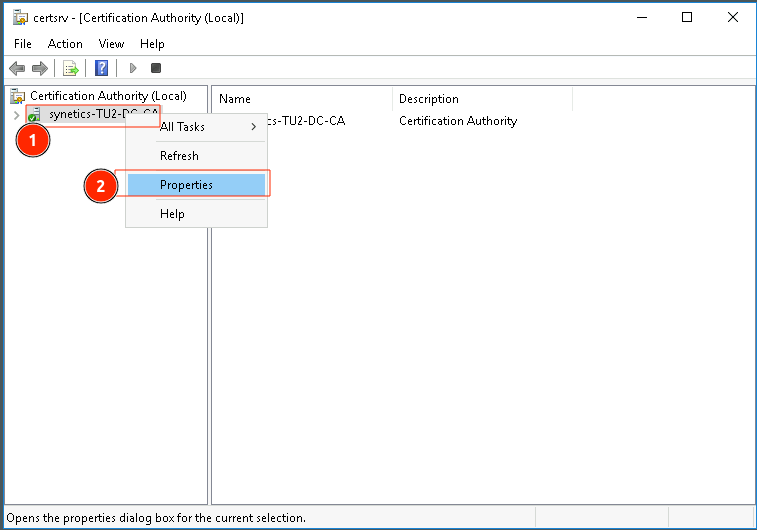

Wähle die Eigenschaften der Zertifizierungsstelle an.
Eigenschaften der auswählen

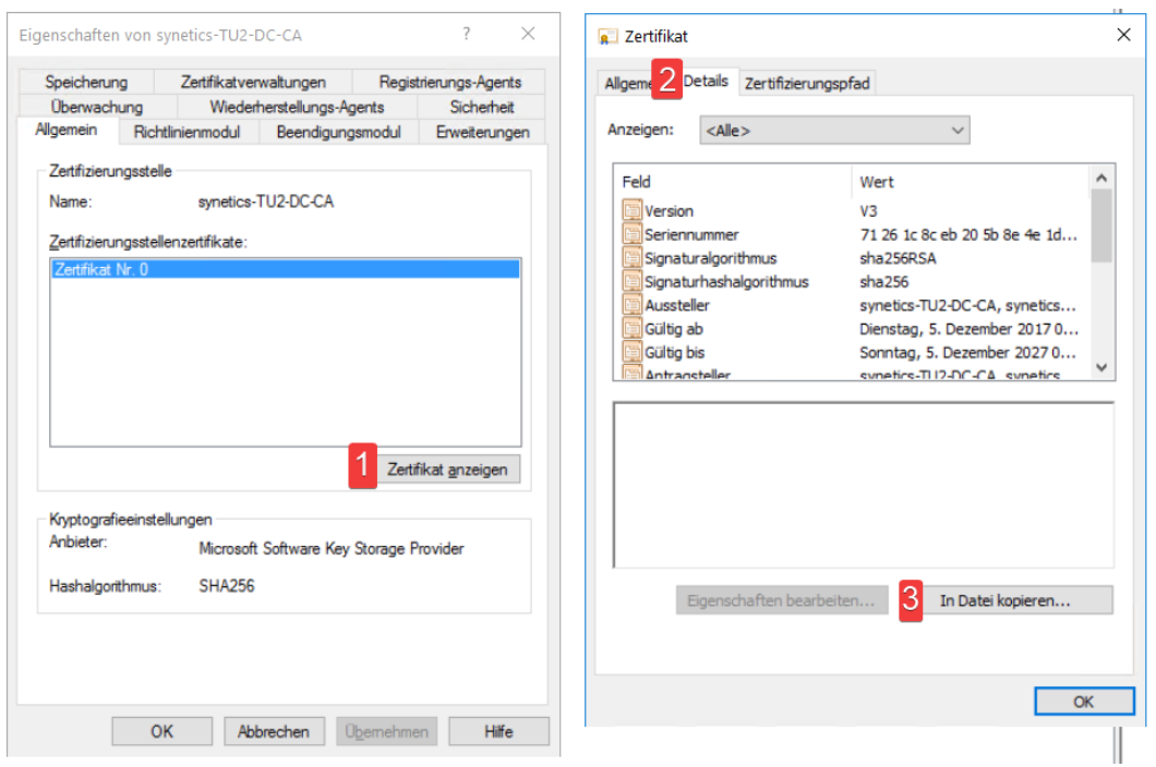

Lass dir das Zertifikat anzeigen (1), wähle Details (2) und kopiere es anschließend in eine Datei (3).
Zertifikat anzeigen und kopieren

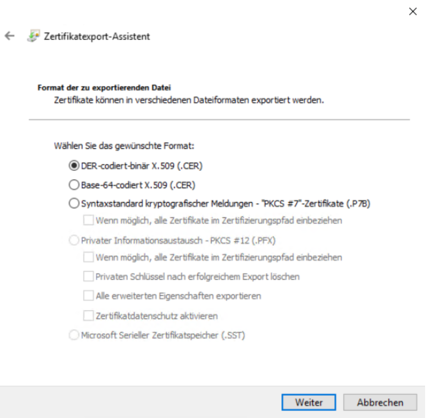

Lass das DER-Format ausgewählt.

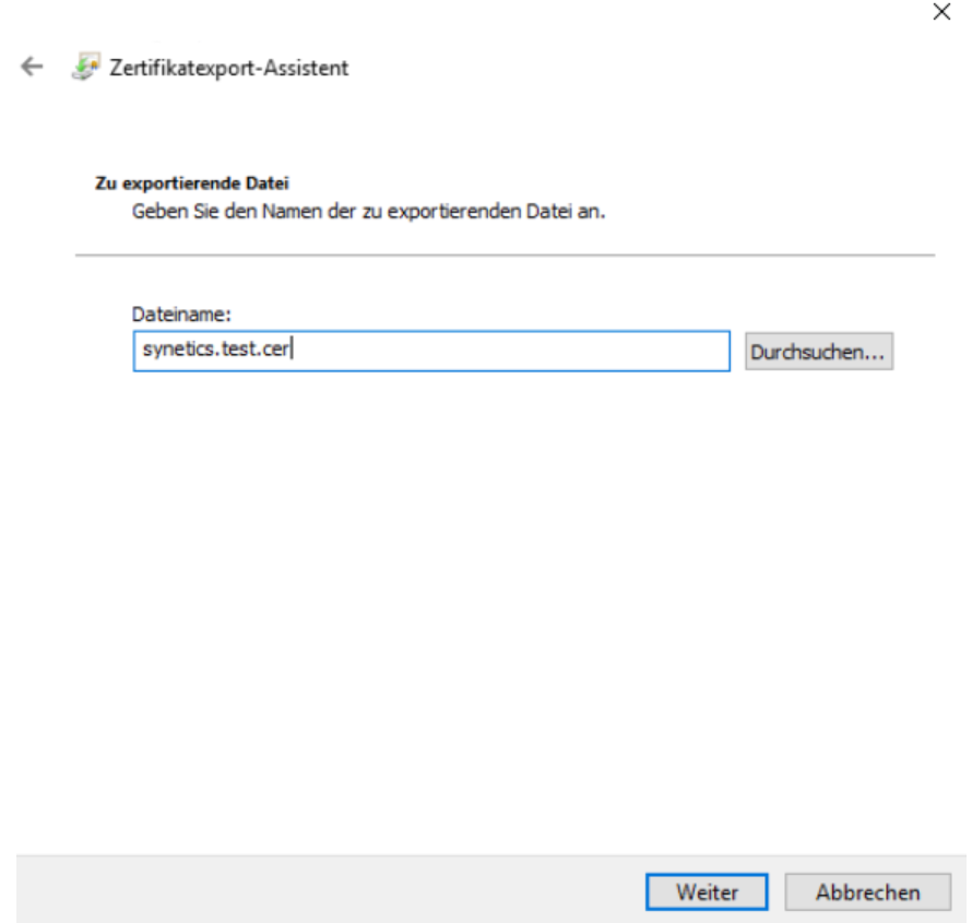

Wähle einen Dateinamen und ein Verzeichnis.
Name und Verzeichnis wählen

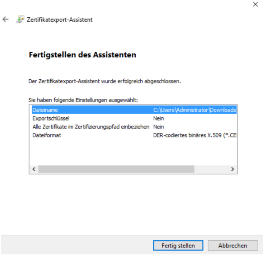

Schließe den Export-Assistenten ab.
Fertigstellen des Export-Assistenten
