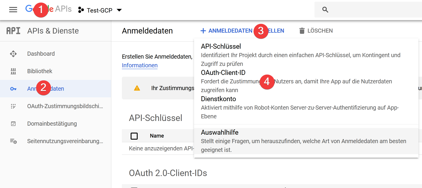

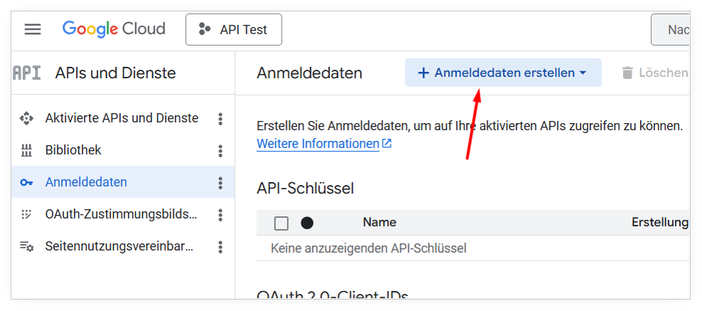

  1. Öffne die Google Cloud Console und wähle dein Projekt aus.
  2. Navigiere im linken Menü zu APIs und Dienste → Anmeldedaten.
  3. Klicke oben auf + Anmeldedaten erstellen.

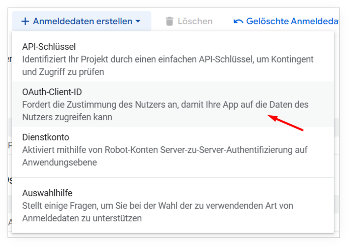

google openid
  1. Wähle im Dropdown OAuth-Client-ID
google openid

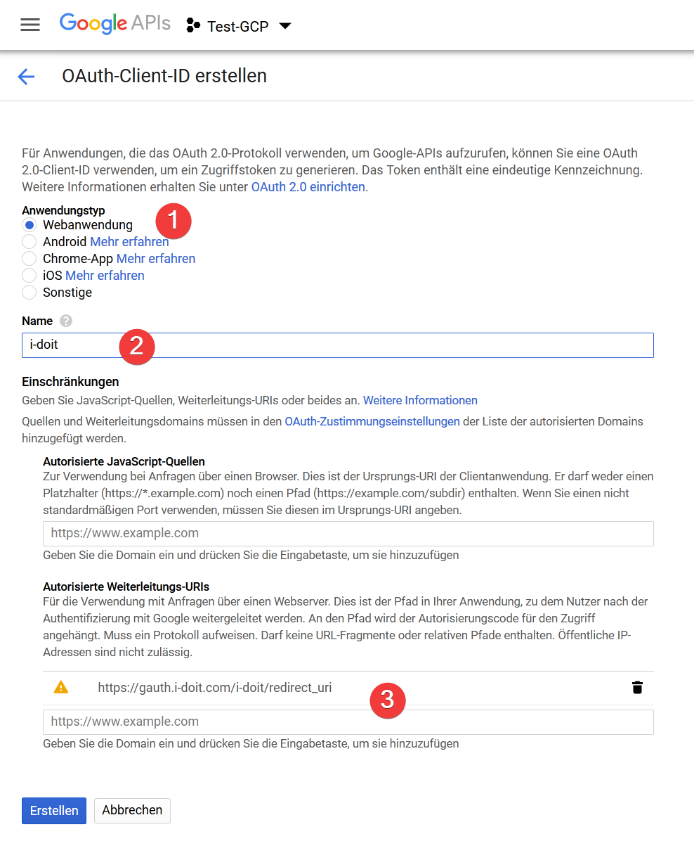

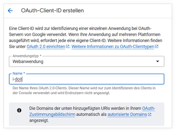

  1. Wähle als Anwendungstyp die Option Webanwendung.
  2. Vergib einen wiedererkennbaren Namen, z.B. i-doit.
google openid
  1. Lasse das Feld Autorisierte JavaScript-Quellen leer.
  2. Füge unter Autorisierte Weiterleitungs-URIs die folgende URL hinzu:
    https://<DEINE-SERVER-URL>/redirect_uri

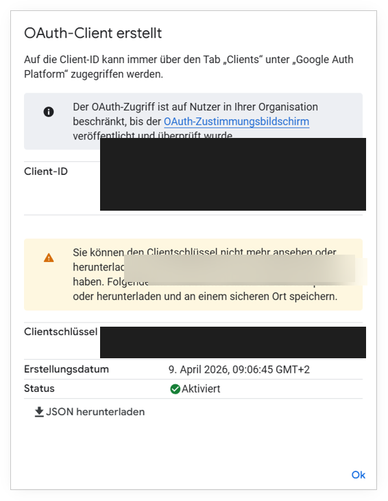

    Der Pfad /redirect_uri muss auf dem Server nicht als Datei existieren — er dient als Callback-Ziel für Google. 9. Klicke auf Erstellen.

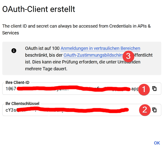

Nach der Erstellung zeigt Google ein Dialogfeld mit Client-ID und Clientschlüssel. Kopiere beide Werte — du benötigst sie für die Apache-Konfiguration. google openid
Clientschlüssel nur einmal sichtbar
Der Clientschlüssel wird nur beim ersten Öffnen dieses Dialogs vollständig angezeigt. Speichere ihn sofort an einem sicheren Ort.
OAuth-Zustimmungsbildschirm
Für den Produktionsbetrieb muss zusätzlich der OAuth-Zustimmungsbildschirm konfiguriert werden (unter APIs und Dienste → OAuth-Zustimmungsbildschirm). Für einen ersten Funktionstest ist das nicht zwingend nötig.

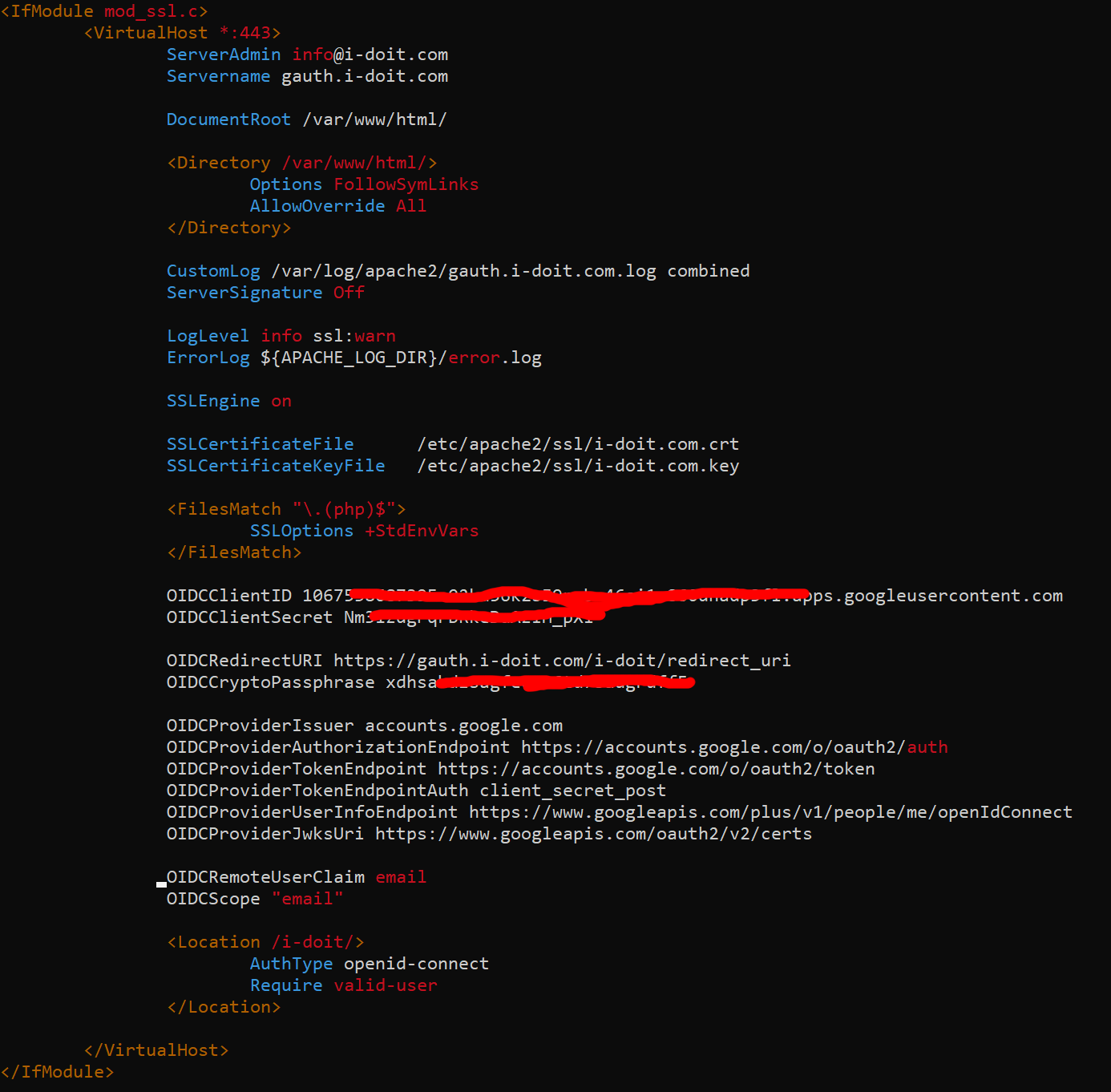

Schritt 3: Apache-Konfiguration anpassen#
Öffne die SSL-VirtualHost-Konfiguration (Standard: /etc/apache2/sites-available/default-ssl.conf) und ergänze sie mit folgenden Direktiven:
21
22
23
24
25
26
27
28
29
30
31
32
33
34
35
36
37
38
39
40
41
42
43
44
45
46
47
48
49
50
<IfModule mod_ssl.c>
    <VirtualHost _default_:443>
        ServerAdmin webmaster@example.com
        ServerName <DEINE-SERVER-URL>
        DocumentRoot /var/www/html/
        <Directory /var/www/html/>
            AllowOverride All
            Require all granted
        </Directory>
        <FilesMatch "\.(cgi|shtml|phtml|php)$">
            SSLOptions +StdEnvVars
        </FilesMatch>
        ErrorLog ${APACHE_LOG_DIR}/error.log
        CustomLog ${APACHE_LOG_DIR}/access.log combined
        SSLEngine on
        SSLCertificateFile    /path/to/cert.crt
        SSLCertificateKeyFile /path/to/key.key
        SSLProtocol -all +TLSv1.2 +TLSv1.3
        # Google Discovery-URL — alle Endpoints werden automatisch geladen
        OIDCProviderMetadataURL https://accounts.google.com/.well-known/openid-configuration
        # Client-Zugangsdaten aus der Google Cloud Console
        OIDCClientID     <Client-ID>
        OIDCClientSecret <Clientschlüssel>
        # Redirect-URI muss mit dem Eintrag in der Google Cloud Console übereinstimmen
        OIDCRedirectURI https://<DEINE-SERVER-URL>/redirect_uri
        # Beliebiges Passwort zur Verschlüsselung der OIDC-Session-Cookies
        OIDCCryptoPassphrase <Sicheres-Passwort>
        # Session läuft nach 2 Stunden Inaktivität ab
        OIDCSessionInactivityTimeout 7200
        # E-Mail-Adresse des Google-Kontos als Login-Name verwenden
        OIDCRemoteUserClaim email
        OIDCScope "openid email profile"
        <Location />
            AuthType openid-connect
            Require valid-user
            AllowOverride All
        </Location>
    </VirtualHost>
</IfModule>
Automatische Endpoint-Erkennung
Dank OIDCProviderMetadataURL erkennt das Modul alle notwendigen Google-Endpoints automatisch. Eine manuelle Angabe einzelner Endpoints ist nicht erforderlich.

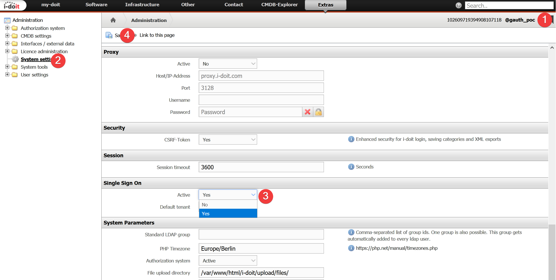

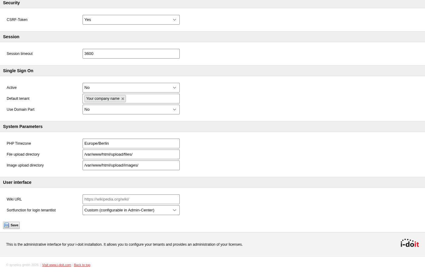

Schritt 5: SSO im i-doit Admin Center aktivieren#
  1. Öffne das i-doit Admin Center unter https://<SERVER-URL>/admin/.
  2. Melde dich mit dem Admin-Center-Passwort an.
  3. Klicke in der oberen Navigation auf System settings.
  4. Scrolle zum Abschnitt Single Sign On.
  5. Setze Active auf Yes.
  6. Wähle unter Default tenant den gewünschten Mandanten aus.
  7. Lasse Use Domain Part auf No — i-doit verwendet dann die vollständige E-Mail-Adresse als Login-Namen.
  8. Klicke auf Save.
Single Sign On Einstellungen

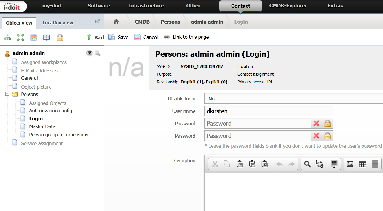

Schritt 6: Benutzer in i-doit vorbereiten#
Der Login-Name des i-doit-Benutzers muss exakt mit der E-Mail-Adresse des Google-Kontos übereinstimmen.
  1. Navigiere in i-doit zu Verwaltung → Rechteverwaltung → Personen.
  2. Öffne den gewünschten Benutzer.
  3. Setze den Login-Namen auf die vollständige Google-E-Mail-Adresse, z.B. benutzer@example.com.
  4. Speichere den Benutzer.
Login-Name muss E-Mail-Adresse sein
Wenn Use Domain Part = No gesetzt ist, wird die vollständige E-Mail-Adresse als Login-Name erwartet, z.B. benutzer@example.com.

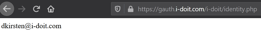

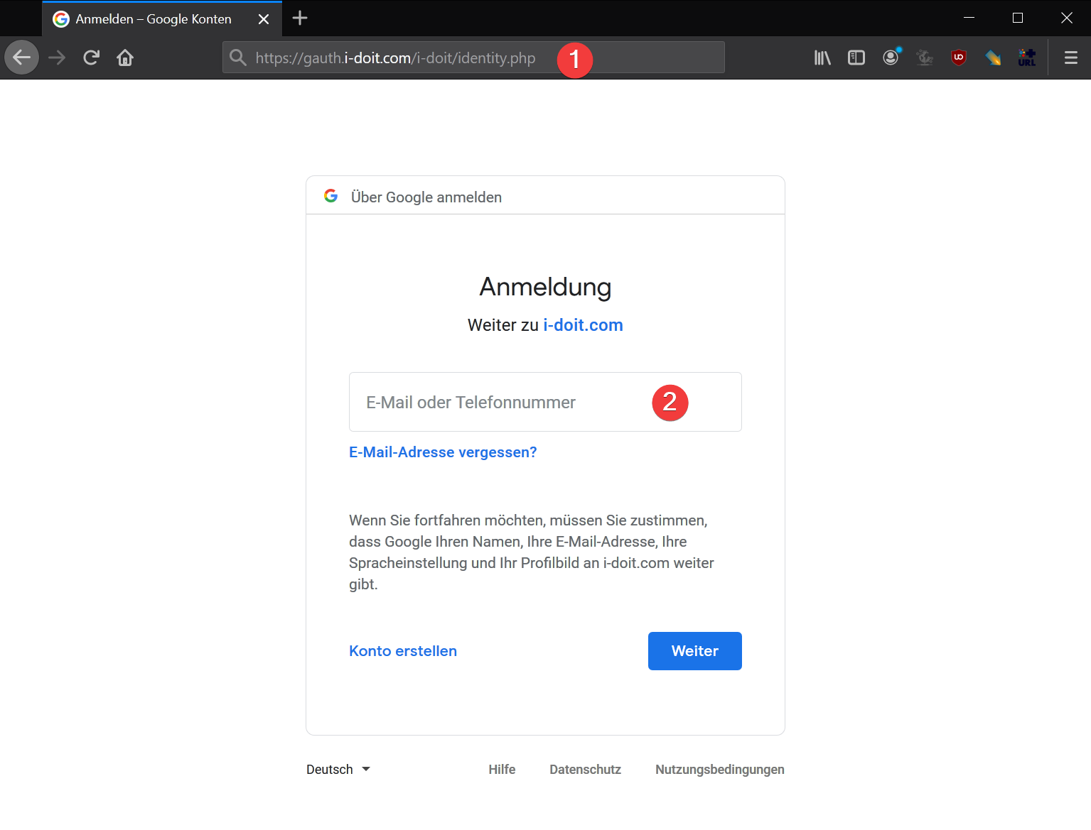

Beim nächsten Aufruf von i-doit erscheint automatisch die Google-Anmeldemaske. Nach erfolgreicher Authentifizierung bei Google wird der Benutzer direkt in i-doit eingeloggt — ohne separate i-doit-Passwort-Eingabe.
