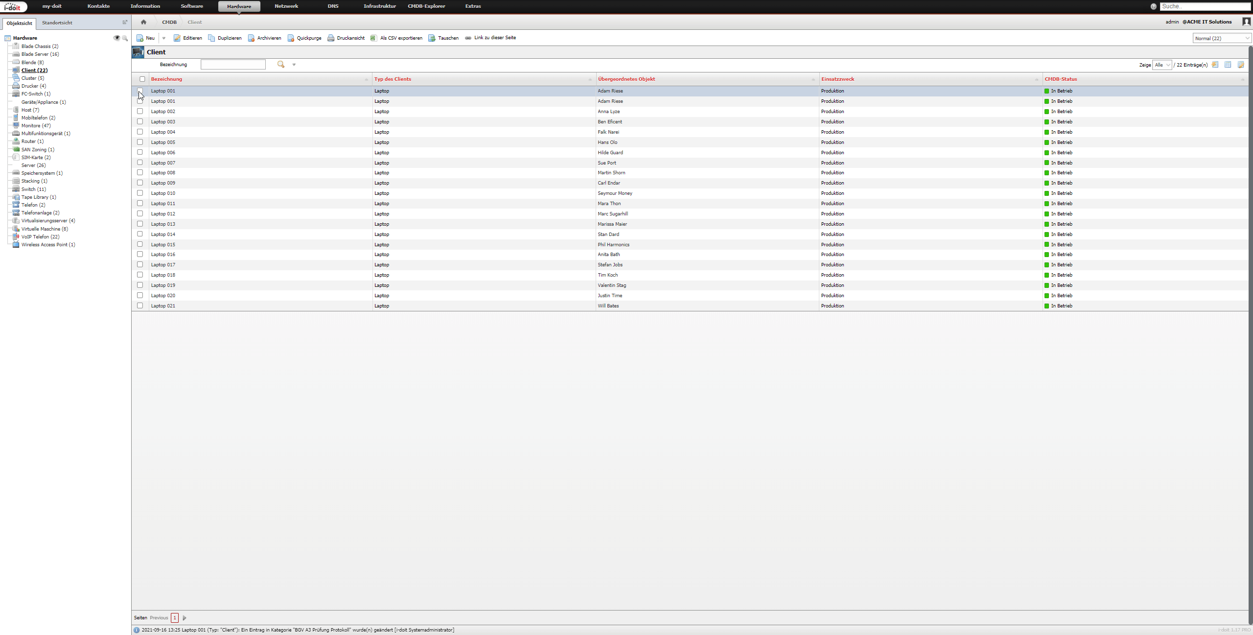

Mit der Duplikatfunktion erstellst du in i-doit schnell eine Kopie eines bestehenden Objekts -- inklusive der gewünschten Kategorie-Inhalte.
So duplizierst du ein Objekt#
  1. Aktiviere die Checkbox des gewünschten Objekts in der Objektliste.
  2. Klicke auf die Schaltfläche Duplizieren. Es öffnet sich ein Dialogfenster.
  3. Vergib einen neuen Namen für das Objekt.
  4. Wähle über Aktualisieren, ob das Erstellungs- und Änderungsdatum vom Original übernommen oder das aktuelle Datum verwendet werden soll.
  5. Lege fest, welche Inhalte übertragen werden: die spezifische Kategorie (falls vorhanden) sowie die mit dem Objekttyp verknüpften Kategorien.
  6. Optional kannst du das Duplikat (de)virtualisieren und die Checkbox Neu erstelltes Objekt öffnen aktivieren.
  7. Klicke auf Duplizieren, um den Vorgang auszuführen.
Nach Abschluss steht dir ein Duplikat des ausgewählten Objekts inklusive der gewünschten Inhalte zur Verfügung.
