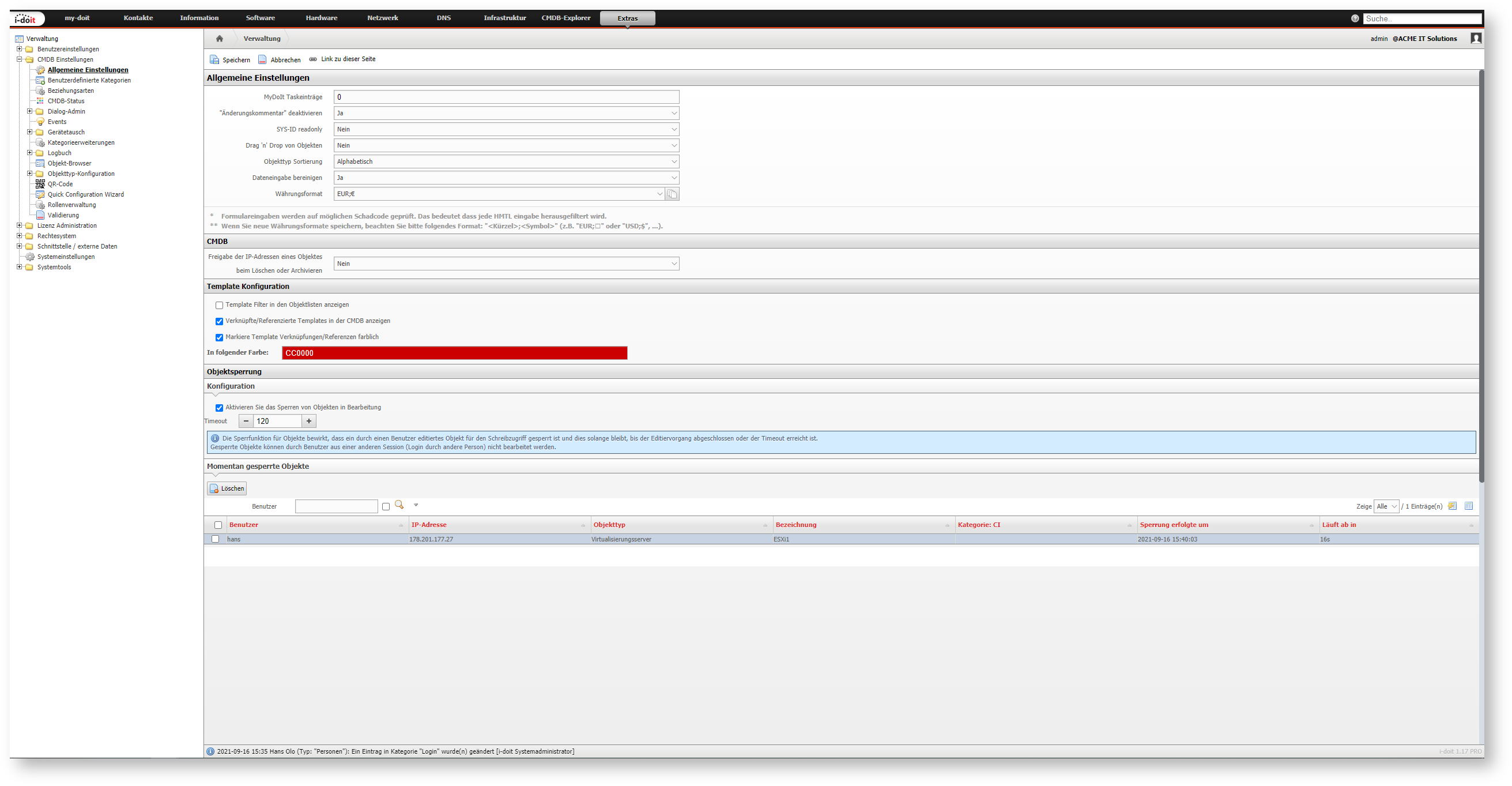

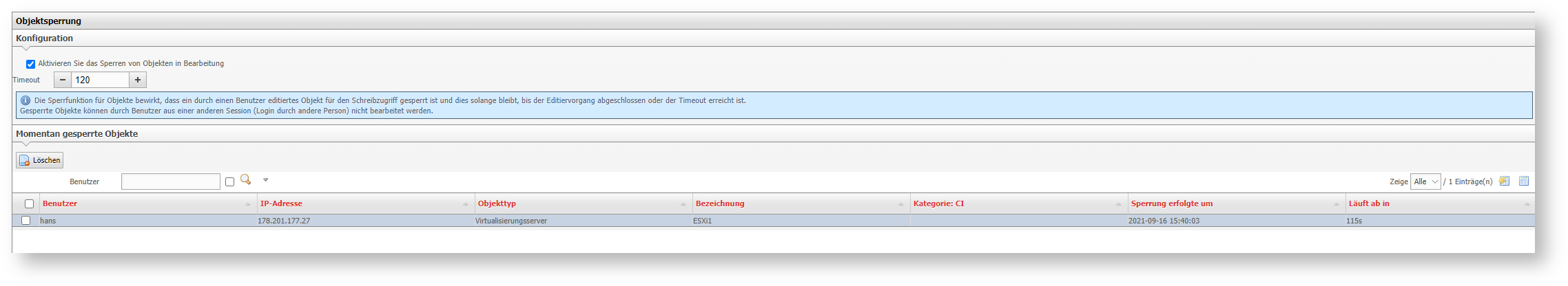

In der Standard-Installation von i-doit ist die Objektsperre für 120 Sekunden aktiv. Dies wird unter Verwaltung → Benutzereinstellungen → Bearbeitungssperre konfiguriert:
- Aktiviere das Sperren von Objekten in Bearbeitung: Soll die Objektsperre aktiviert sein?
- Timeout: Zeit in Sekunden für den Countdown
Liste von gesperrten Objekten#
Unterhalb der Konfiguration Verwaltung → Benutzereinstellungen → Bearbeitungssperre werden derzeit gesperrte Objekte in einer Liste angezeigt. Über den Button Löschen werden alle Sperren vorzeitig aufgehoben.
