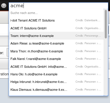

Das Suchfeld#
Das Suchfeld findest du in der Web GUI von i-doit in der oberen rechten Ecke. Gib dort beliebige Begriffe ein. Bereits beim Tippen erscheinen erste Suchergebnisse (Suchvorschläge), die du mit der Maus oder Tastatur auswählen kannst, um direkt zum gefundenen Datensatz zu springen.
suche-suchen

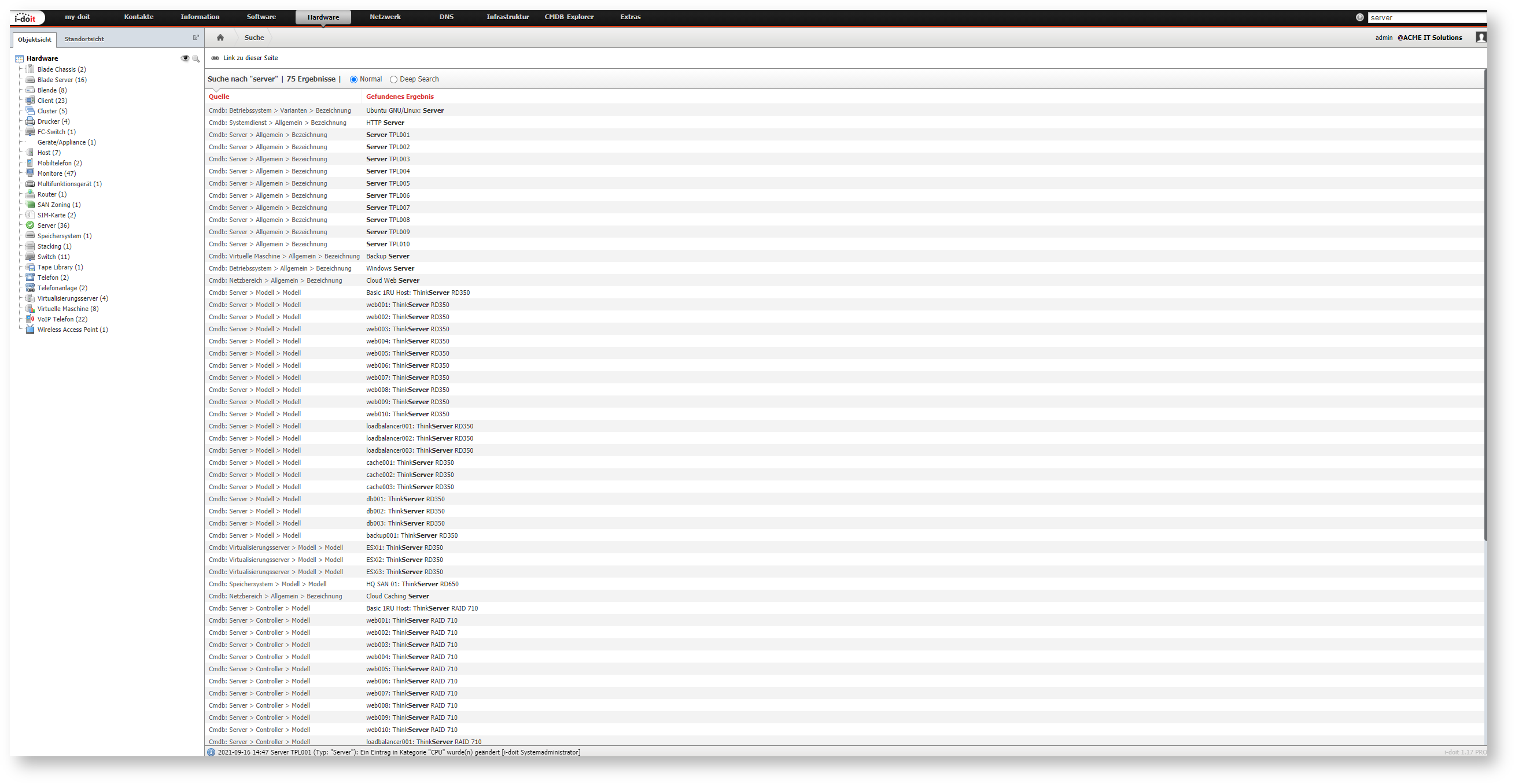

Das Suchergebnis#
Führen die Suchvorschläge nicht zum gewünschten Ergebnis, drücke die Return-Taste. Du erhältst eine Seite mit Suchergebnissen. Neben jedem gefundenen Datensatz wird die Quelle angezeigt, beispielsweise das Attribut einer Kategorie eines Objekttyps im CMDB-Modul.
suche-wegdrücken
