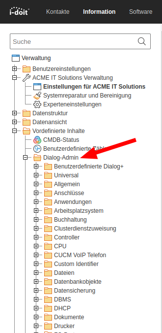

Übersicht#
Eine Übersicht über alle Attribute vom Feldtyp Dialog+ ist unter Verwaltung → Vordefinierte Inhalte → Dialog-Admin zu finden. Im linken Navigationsbaum sind diese alphabetisch nach den zugehörigen Kategorien sortiert. Wenn eine benutzerdefinierte Kategorie mit einem Attribut vom Feldtyp Dialog+ angelegt ist, erscheint dieses Attribut mit der zugehörigen Kategorie ebenfalls im Navigationsbaum unter Benutzerdefinierte Dialog+.

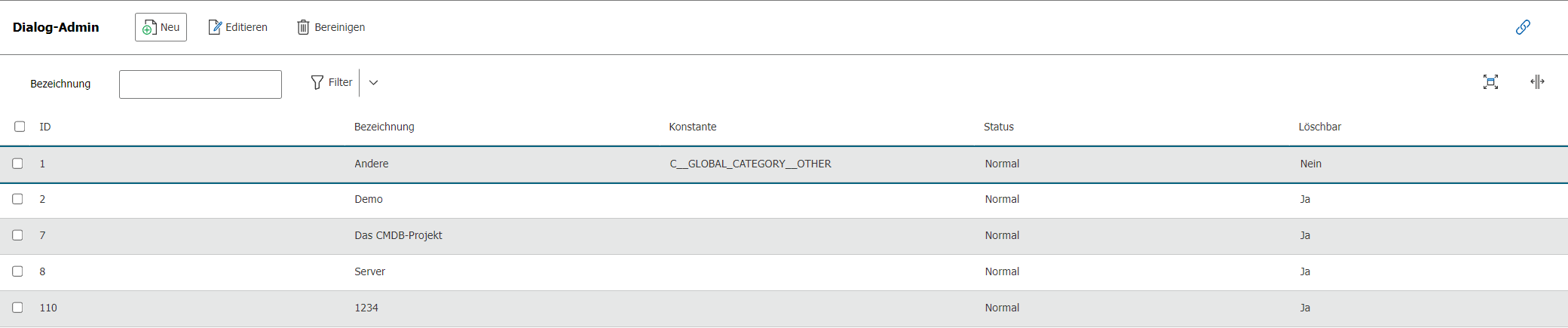

Werte anzeigen#
Klickt man im linken Navigationsbaum innerhalb des Bereichs Dialog-Admin auf ein Attribut, wird im Hauptbereich eine Übersicht der bisher dokumentierten Werte (falls vorhanden) geladen.

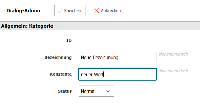

Werte anlegen#
Um einen neuen Wert anzulegen klickt man oberhalb der Übersicht auf den Button Neu. Es öffnet sich ein Formularfeld, das ausgefüllt werden kann:
- ID:
Jeder Wert in einem Dialog+-Attribut erhält von i-doit einen eindeutigen Identifier. Dieser ist beispielsweise beim Umgang mit der API hilfreich. - Bezeichnung:
Hier wird der Wert angegeben, der in der Web GUI von i-doit angezeigt werden soll, wenn man das Dialog+-Attribut betrachtet oder editiert. - Konstante:
Neben einem eindeutigen Identifier kann ein Wert eine eindeutige Konstante erhalten. Im Gegensatz zum Identifier besteht dieser in der Regel aus einem aussagekräftigen String, der bei der Verwendung der API sehr hilfreich sein kann. - Status:
Jeder Wert kann einen Zustand einnehmen. Um ihn bei der Dokumentation zu verwenden, sollte der Zustand Normal (2) gewählt werden.
Gespeichert wird der Wert, wie gewohnt, über den Button Speichern.

Werte löschen#
Zum Löschen eines Wertes markiert man innerhalb der Übersicht die Checkbox des Wertes und klickt anschließend auf den Button Purge. Der Wert wird unwiderruflich gelöscht.
In dieser tabellarischen Übersicht wird zu jedem Wert angezeigt, ob dieser gelöscht werden kann. Dies ist dadurch bedingt, dass manche Werte von i-doit als gegeben vorausgesetzt sind, um bestimmte Funktionalitäten zu gewährleisten.
