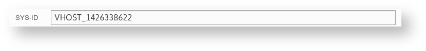

Die SYS-ID (auch SYSID ohne Bindestrich) ist ein weiteres Identifikationsmerkmal, eignet sich aber nicht zuverlässig für eindeutige Referenzierung bei automatisierten Importen. Beim Anlegen eines neuen Objekts generiert i-doit eine mindestens 10-stellige, positive Zahl, die sich aus dem UNIX-Timestamp ableitet. Du findest sie in der Kategorie Allgemein.
sysid

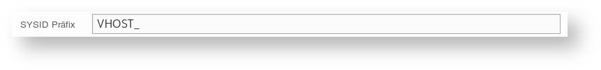

Pro Objekttyp kannst du ein Präfix angeben, das der automatisch generierten Zahl vorangestellt wird. Du konfigurierst den Präfix unter Verwaltung → Datenstruktur → Objekttypen → [Objekttyp gruppe] → [Objekttyp] → SYSID Präfix. Ohne Angabe beginnt eine SYS-ID mit dem Präfix SYSID_. Gibst du ein alternatives Präfix an, ändert sich die Generierung: Statt des UNIX-Timestamps verwendet i-doit die Objekt-ID.
sysid-präfix
Standardmäßig kannst du die SYS-ID nachträglich nicht verändern. Möchtest du Änderungen ermöglichen, aktiviere dies unter Verwaltung → [Mandanten-Name] Verwaltung → Einstellungen für [Mandanten-Name] → CMDB → SYS-ID readonly.

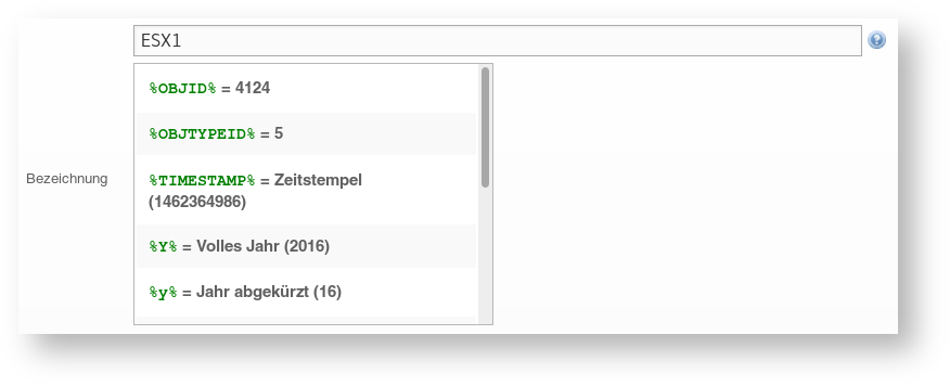

Objekt-Titel automatisch vergeben
Objekt-Titel können automatisch vergeben werden. Besonders hilfreich ist dies bei Templates: 1. Template erzeugen 2. Als Objekt-Titel die zur Verfügung stehenden Platzhalter nutzen und speichern 3. Template als Default Template dem Objekttyp zuordnen 4. Neues Objekt erzeugen; der Objekt-Titel ist bereits ausgefüllt.

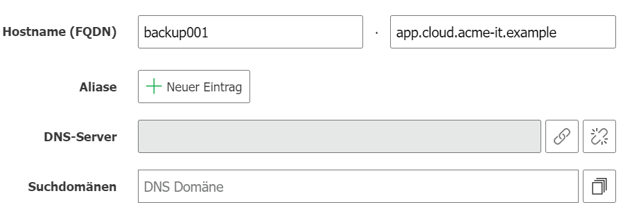

Der Hostname wird in der Kategorie Hostadresse vergeben. Auch wenn dieser in vielen Fällen pro Gerät (beispielsweise Server) eindeutig vergeben wird, können pro Objekt beliebig viele Hostnames dokumentiert werden. Pro Hostname wird - wie bei der IP-Adresse (siehe oben) - ein Kategorie-Eintrag erzeugt.
Wird pro Kategorie-Eintrag auch das Attribut DNS Domäne angegeben, ergibt sich dadurch automatisch der Fully Qualified Domain Name (FQDN). Dieser sollte, ähnlich wie IP-Adressen, eindeutig sein, kann aber aus verschiedenen Gründen wiederkehrend sein. Der FQDN wird häufig mit dem Objekt-Titel gleichgesetzt. Die Verwendung von Hostname bzw. FQDN zur Referenzierung sollte wohlüberlegt sein.

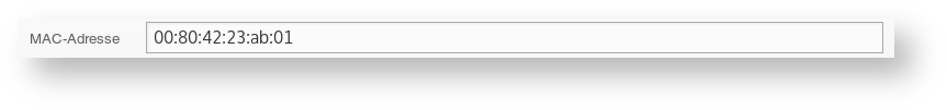

MAC-Adressen sind in der Regel weltweit eindeutig, weil sie von den Herstellern von Netzwerk-Komponenten vergeben werden. Das Risiko wiederkehrender MAC-Adressen ist damit aber nur theoretisch sehr gering. Durch die immer stärker wachsende Virtualisierung und die damit einhergehenden selbst zu ändernden MAC-Adressen, ist auch dieses Attribut nicht immer die beste Wahl für die eindeutige Referenzierung. In der Kategorie Port (Netzwerk) können beliebig viele MAC-Adressen angegeben werden, indem pro Port eine MAC-Adresse eingetragen wird. Bei Techniken wie Bonding/Trunking wird die MAC-Adresse in der Kategorie Logischer Port (Netzwerk) dokumentiert.

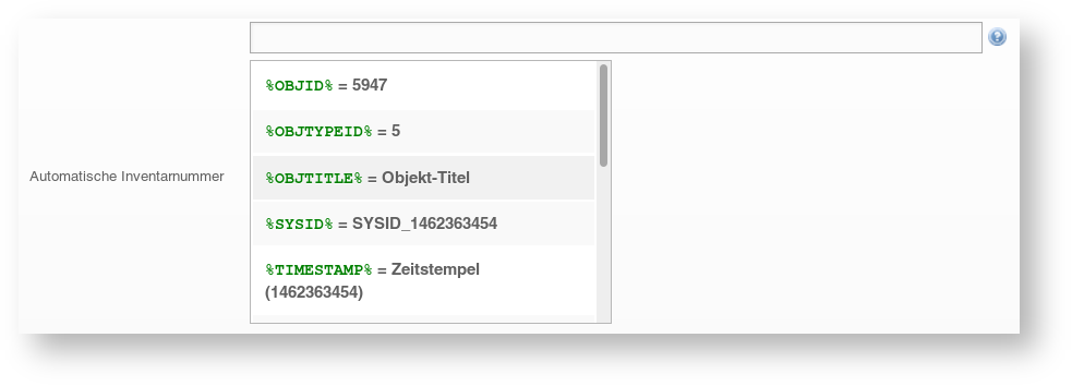

Die Inventarnummer dient der organisationsübergreifenden Inventarisierung (Asset Management). Jedes materielle Gut erhält eine eindeutige Nummer. In i-doit dokumentierst du diese in der Kategorie Buchhaltung im Attribut Inventarnummer.
Möchtest du Inventarnummern automatisch generieren, konfiguriere dies unter Verwaltung → Datenstruktur → Objekttypen → [Objekttyp gruppe] → [Objekttyp]. Dort stehen verschiedene Platzhalter zur Verfügung, um ein Namensschema pro Objekttyp zu erzeugen.

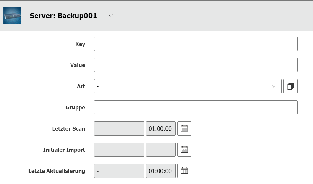

Identifier von Dritt-Systemen#
Daten aus Dritt-Systemen, beispielsweise aus den Bereichen Inventory/Discovery, können in i-doit importiert werden. Solche Systeme verfügen meist ebenfalls über eindeutige Identifier o. ä. Werden diese Identifier importiert, kann dazu die Kategorie Data Source genutzt werden. Auf diese Art können mehrere eingesetzte Systeme aufeinander abgestimmt werden, sodass Objekte auf sämtlichen Systemen eindeutig referenziert werden können.
identifier
