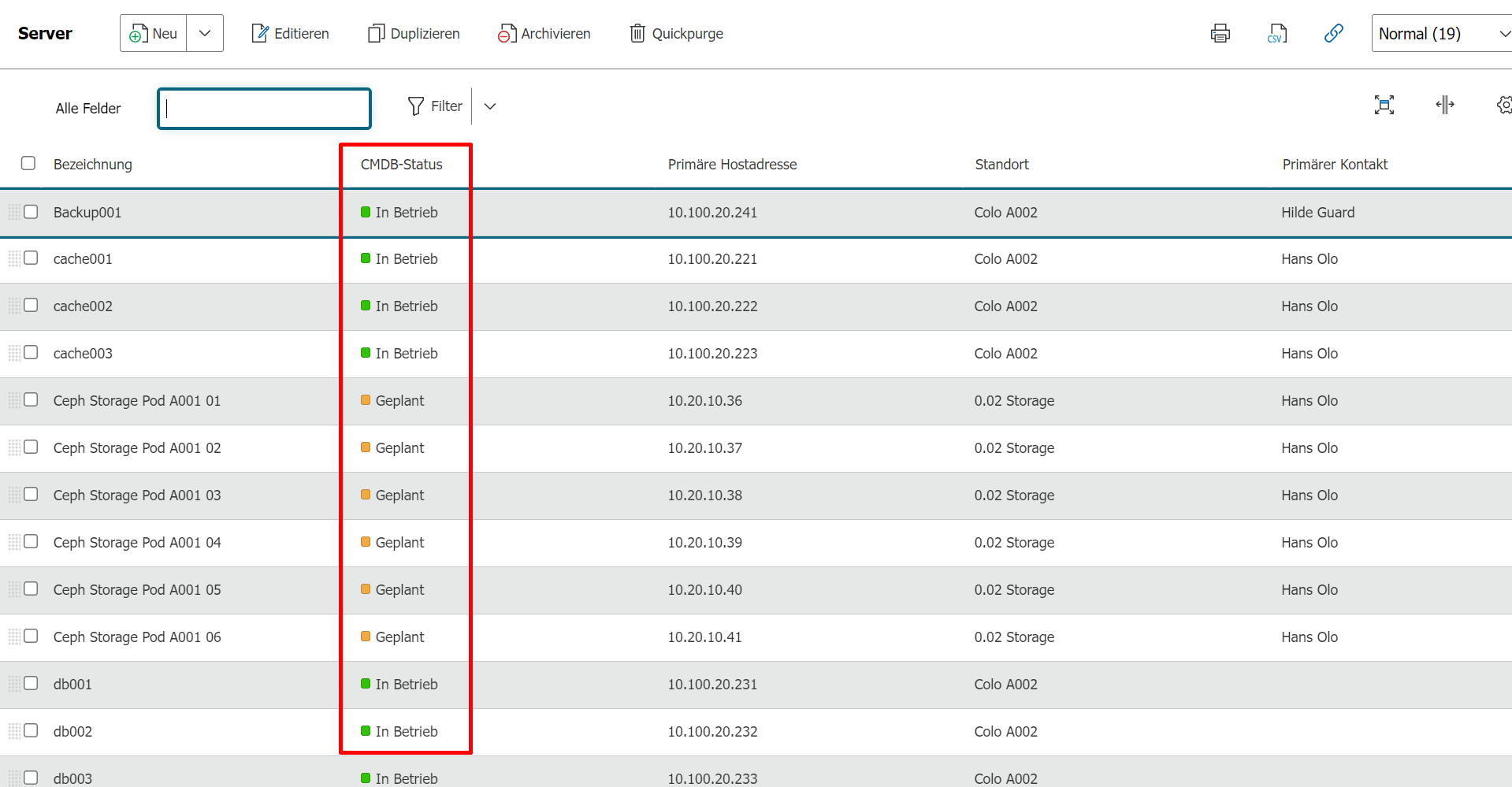

Der CMDB-Status kann in den Objektlisten als Spalte dargestellt werden, um möglichst schnell den Soll-Zustand eines dokumentierten Objekts zu recherchieren.

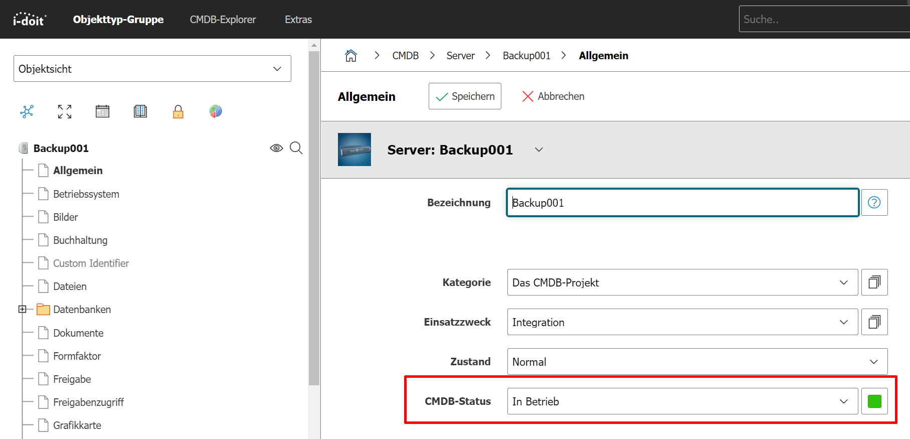

Um den gesamten Lebenszyklus eines Objekts abzubilden, wird pro Objekt das Attribut CMDB-Status in der Kategorie Allgemein verwendet. Wird ein neues Objekt angelegt, erhält dies In Betrieb als CMDB-Status, solange nichts anderes explizit angegeben wurde.

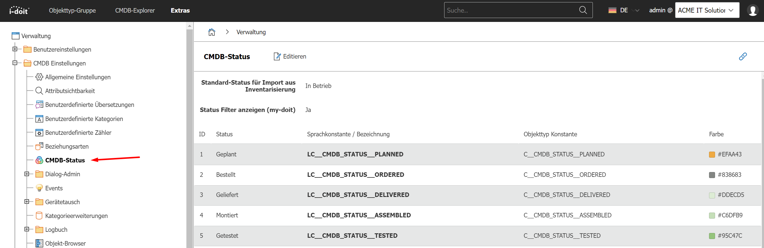

Das Hinzufügen, Ändern oder Löschen eines CMDB-Status erfolgt über Verwaltung → Vordefinierte Inhalte → CMDB-Status. Pro CMDB-Status werden folgende Angaben benötigt:
cmdb-status-verwalten

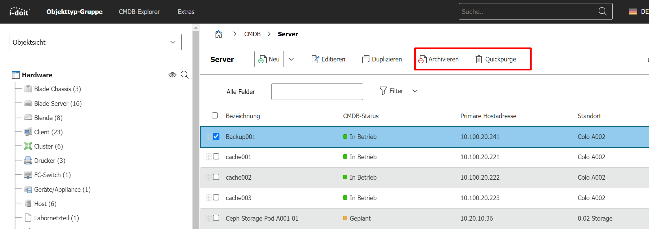

Den Zustand eines Objekts siehst du in der Allgemein-Kategorie. Um ein oder mehrere Objekte in einen anderen Zustand zu versetzen, gehst du so vor:
  1. Öffne die Objekt-Liste.
  2. Markiere die Checkboxen der gewünschten Objekte.
  3. Klicke auf Archivieren, Löschen oder Purge.
objekte-archivieren-oder-purgen
Du kannst immer nur in den nächstmöglichen Zustand wechseln. Ein Objekt im Status Normal kannst du aus der Liste heraus nur archivieren. Zum Löschen filterst du oben rechts nach archivierten Objekten und wechselst dann in den Zustand Gelöscht. Mit Wiederherstellen kehrst du jederzeit zum vorherigen Zustand zurück.
