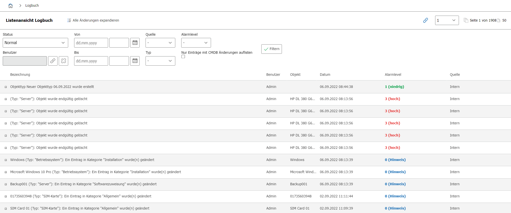

Globales Logbuch#
Das Logbuch, in dem alle Änderungen einfließen, befindet sich unter Extras → CMDB → Logbuch → Listenansicht Logbuch. Einträge können dort nach verschiedenen Parametern gefiltert werden. Wenn möglich, enthält ein Eintrag zudem die genauen Änderungen (Welcher Wert wurde von was zu was geändert?).
globales-logbuch

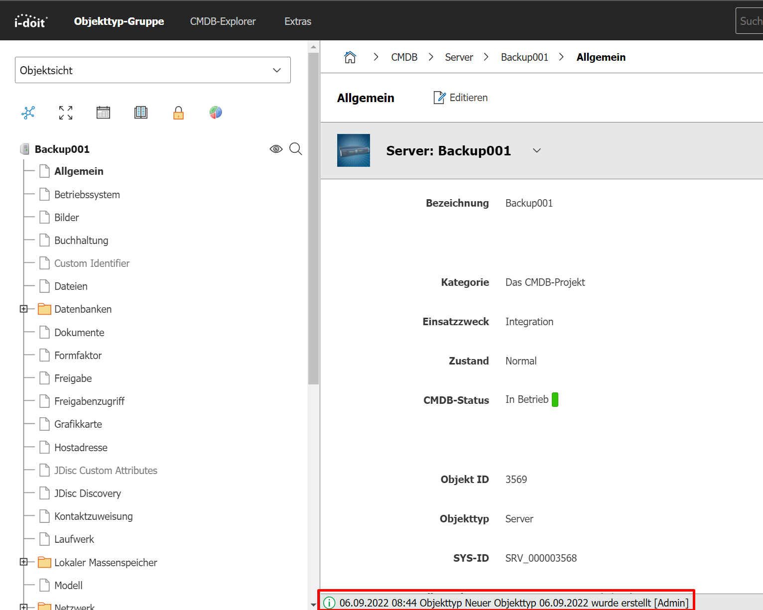

Die letzte Änderung ist auf jeder Seite im unteren Bereich nachvollziehbar.
letzte-änderung

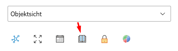

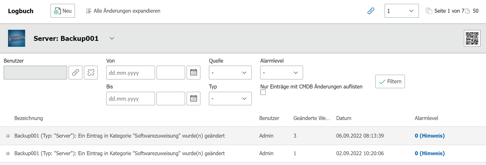

Du kannst das Logbuch auch auf ein einzelnes Objekt beschränkt anzeigen. Jedem Objekttyp ist die Kategorie Logbuch fest zugeordnet. In der Objektsicht erreichst du das Logbuch über das Buch-Icon oberhalb des Kategorie-Baums.
objekt-logbuch
Die Filter-Funktionen und die Detail-Tiefe entsprechen denen des globalen Logbuchs.
logbuch-filter

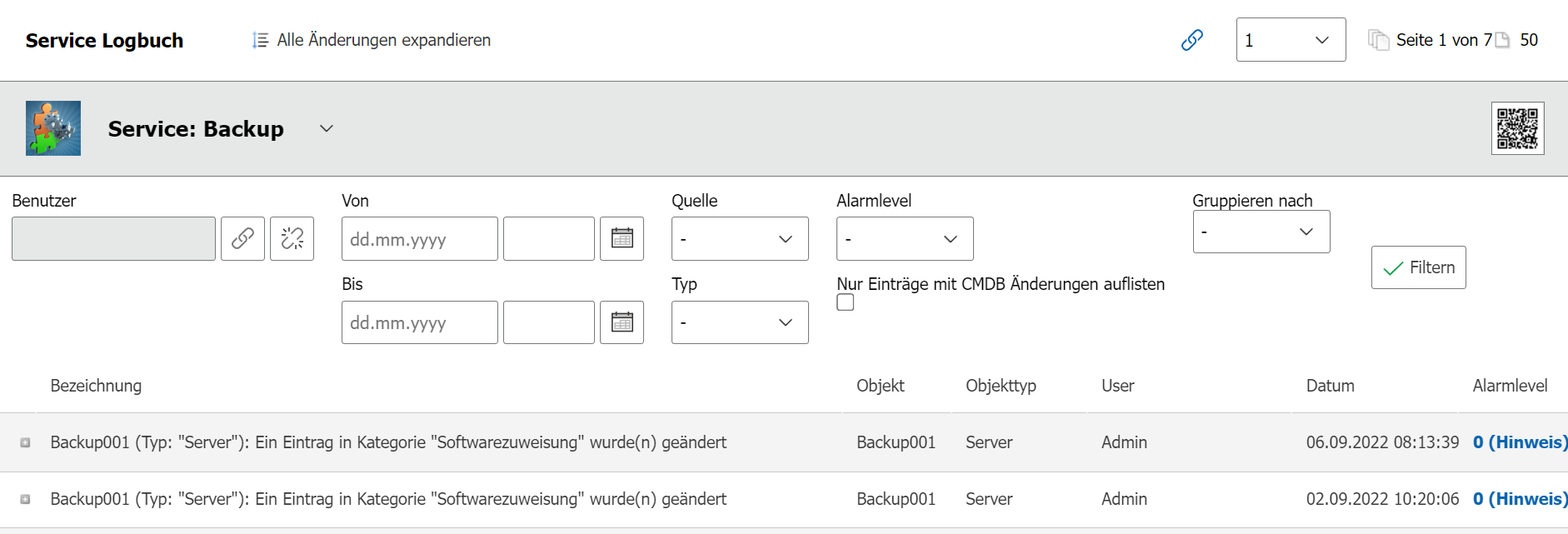

Logbuch pro Service#
Zu jedem Service, der in i-doit modelliert ist, existiert ein Logbuch, das die Änderungen an allen Service-Komponenten (oder Sub-Services) enthält. Die Kategorie heißt Service Logbuch und kann durch die Kategorie Service denjenigen Objekttypen hinzugefügt werden, die Services repräsentieren.
logbuch-service

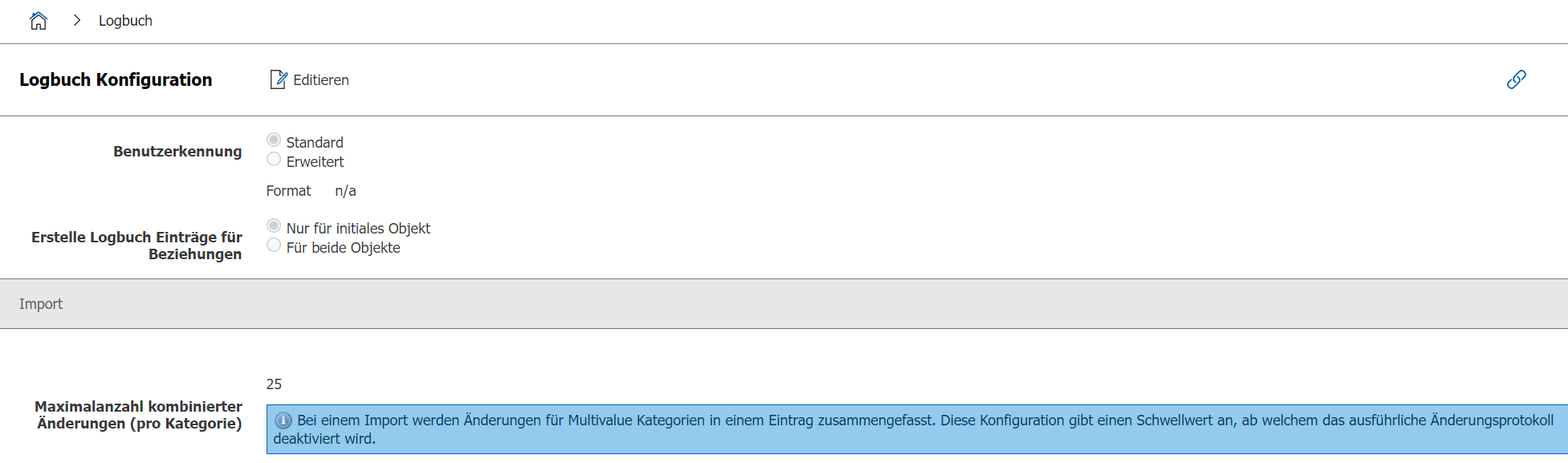

Logbuch konfigurieren#
Du findest die Konfiguration des Logbuchs unter Extras → CMDB → Logbuch → Logbuch Konfiguration.
logbuch-konfigurieren
Änderungen wirken sich nicht auf bereits existierende Einträge aus.
In der Konfiguration kannst du die Benutzerkennung ändern, die zu jedem Eintrag hinterlegt wird. Standardmäßig verwendet i-doit den Objekttitel des Personen-Objekts, meist bestehend aus Vor- und Nachnamen.
Anonymisierung
Wird die Benutzerkennung auf einen festen Wert, beispielsweise auf "Anonymous", geändert, wird das Logbuch anonymisiert. Es lässt sich somit nicht mehr nachvollziehen, wer welche Änderungen getätigt hat.
Die Einstellung für die Maximalzahl kombinierter Änderungen bewirkt, dass gleichzeitige Änderungen zusammengefasst werden. Die Detailtiefe flacht dadurch ab, aber die Performance bei Importen wird erhöht.

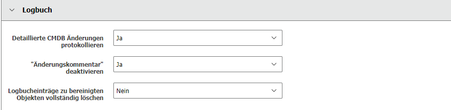

Du findest diese Einstellung unter Verwaltung → [Mandanten-Name] Verwaltung → Einstellungen für [Mandanten-Name] → Logbuch → Logbucheinträge zu bereinigten Objekten vollständig löschen.
logbucheinträge-bereinigen
Standardmäßig steht diese Option auf Nein. Setzt du sie auf Ja, löscht i-doit nach dem Bereinigen eines Objekts auch dessen Logbucheinträge vollständig.
Detaillierte CMDB Änderungen protokollieren#
Unter Verwaltung → [Mandanten-Name] Verwaltung → Einstellungen für [Mandanten-Name] → Logbuch → Detaillierte CMDB Änderungen protokollieren können Details für Einträge im Logbuch deaktiviert werden. Es wird dann nicht mehr erfasst, welche Änderung an welchem Attribut vorgenommen wurde.

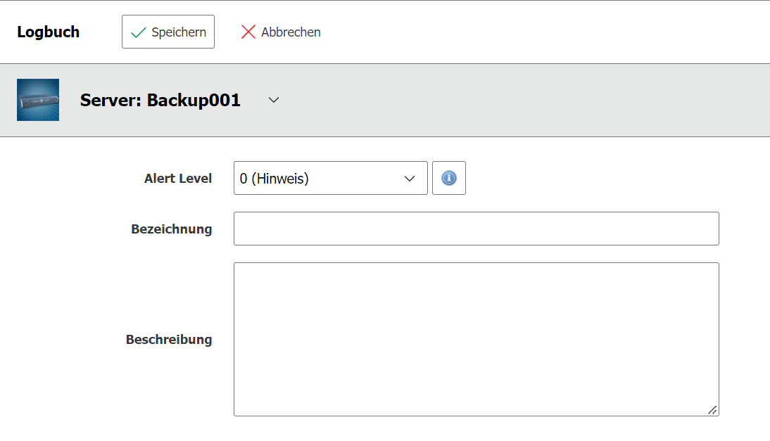

Eigene Einträge#
Du kannst zu jedem Objekt manuell einen neuen Logbuch-Eintrag erstellen:
  1. Öffne innerhalb des Objekts die Kategorie Logbuch (siehe oben).
  2. Klicke auf den Button Neu.
  3. Fülle die Felder Alert Level, Nachricht und Beschreibung aus.
  4. Klicke auf Speichern.
eigene-einträge

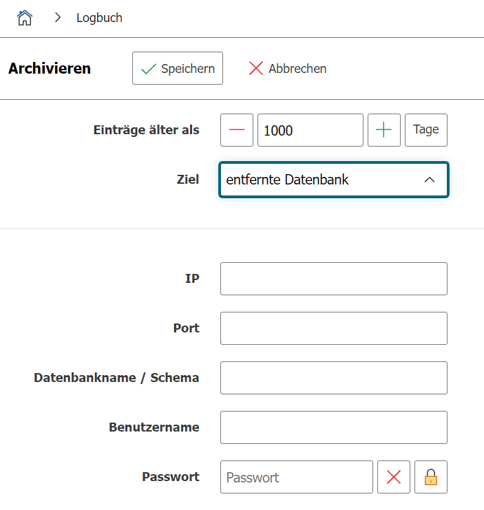

Ältere Einträge archivieren und wiederherstellen#
Unter Extras → CMDB → Logbuch → Archivieren konfigurierst du, ob und ab welchem Alter (in Tagen) Einträge archiviert werden. Diese Funktion hilft dir, wenn das Logbuch sehr groß geworden ist und die Auswertung durch lange Wartezeiten behindert wird. Archivierte Einträge lagert i-doit in eine separate Datenbank-Tabelle aus -- entweder in der jeweiligen Mandanten-Datenbank oder auf einer dritten Datenbank-Instanz.
einträge-wiederherstellen
Die Archivierung führst du über das i-doit console utility aus. Diesen Schritt kannst du auch automatisieren. Weitere Optionen zeigt dir der --help Befehl.
Beispiel:
    sudo -u www-data php console.php logbook:archive --user admin --password admin --tenantId 1

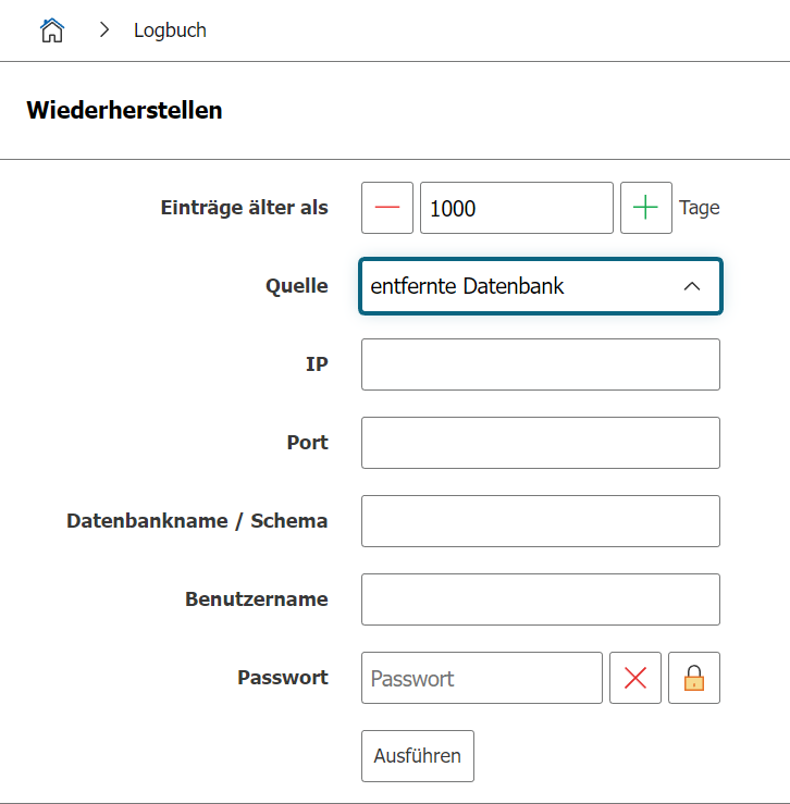

Archivierte Einträge lassen sich zur weiteren Auswertung wiederherstellen. Dieser Punkt befindet sich unter Extras → CMDB → Logbuch → Wiederherstellen.
archivierte-einträge

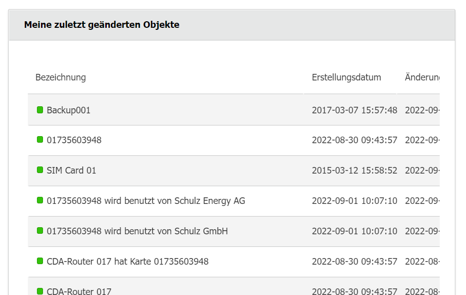

Erstellungs- und Änderungsdatum#

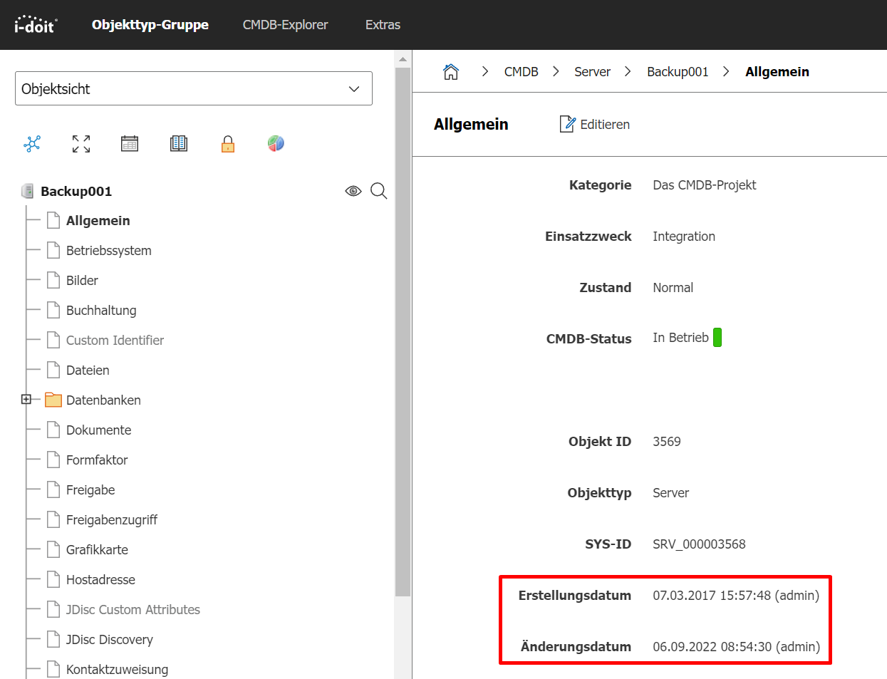

Jegliche Änderung an Objekten Erstellen, Ändern, Archivieren, Löschen, Wiederherstellen bewirkt nicht nur einen Eintrag im Logbuch, sondern auch an den Attributen Erstellungdatum und Änderungsdatum in der Kategorie Allgemein, die jedem Objekttypen fest zugeordnet ist.
Änderungsdatum
Auf dem Dashboard kann das Widget Meine zuletzt geänderten Objekte hinzugefügt werden, das die letzten eigenen Änderungen an Objekten anzeigt.
dashboard
