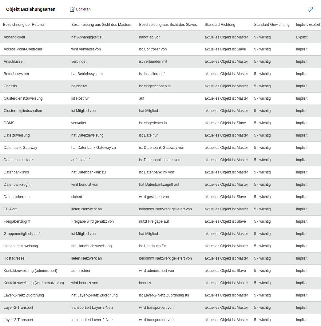

Objekt Beziehungsarten#
Objekte können auf die unterschiedlichste Art in Beziehung stehen. Um hier Klarheit zu schaffen, erhält jede Beziehung eine Art. i-doit bringt in der Standardinstallation bereits viele vordefinierte Beziehungsarten mit. Alle Arten findest du unter Verwaltung → Vordefinierte Inhalte → Objekt Beziehungsarten.

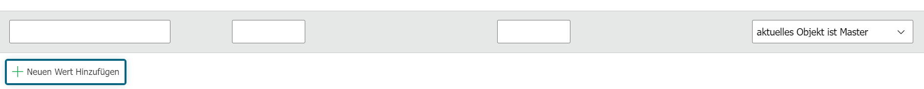

Beziehungen
Über den Button Neuen Wert Hinzufügen unterhalb der Auflistung erstellst du eine neue Beziehungsart. Möchtest du diese Beziehung in einer benutzerdefinierten Kategorie verwenden, definiere sie als "Implizit".

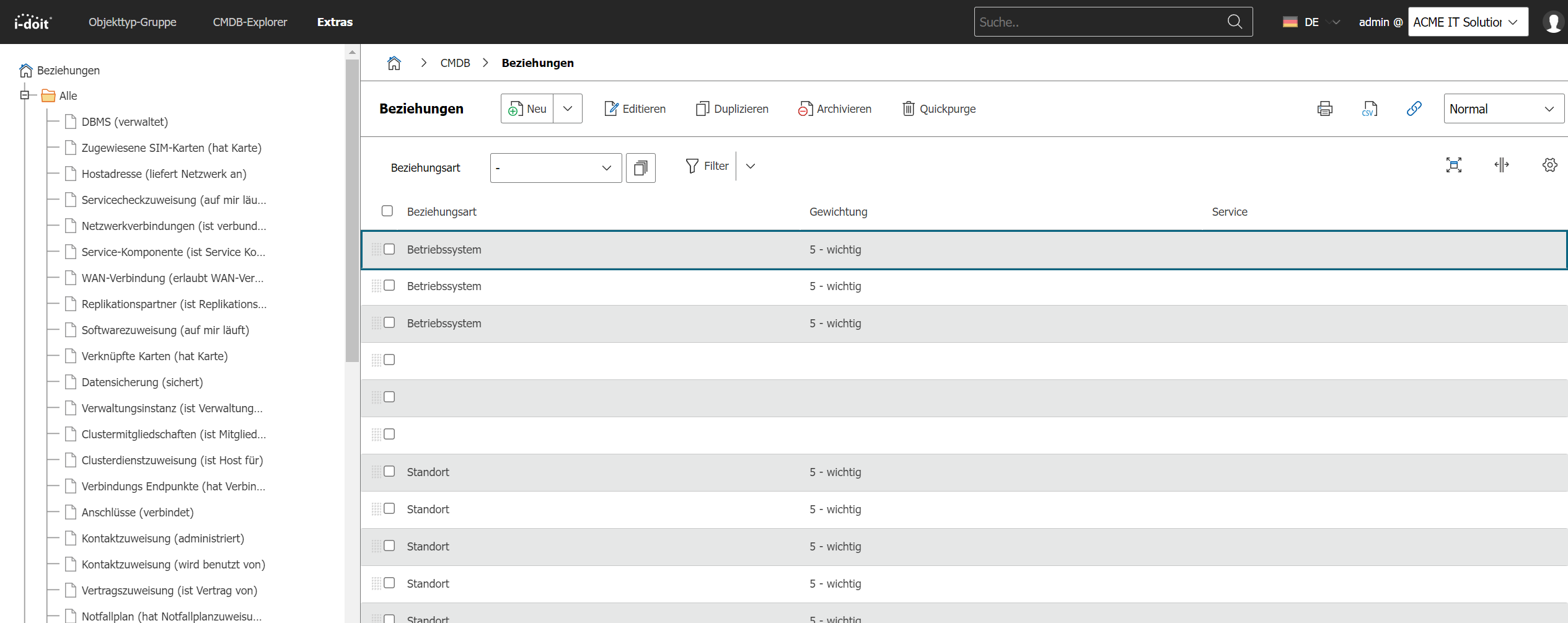

Alle bereits dokumentierten Objekt-Beziehungen findest du unter Extras → CMDB → Beziehungen, aufgelistet nach Art. Klickst du im linken Navigationsbaum auf Alle, lädt i-doit sämtliche Objekt-Beziehungen unabhängig von der Art. Bei einer größeren IT-Dokumentation kann das Laden etwas dauern.

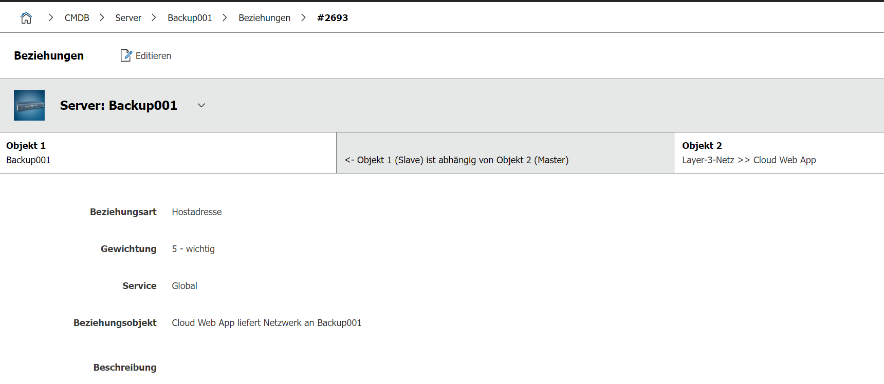

Wenn eine Beziehung zwischen zwei Objekten erstellt wird, wird im Hintergrund automatisch ein drittes Objekt vom Typ Beziehungen angelegt. Dieses erhält den Objekt-Titel des Master-Objekts, gefolgt von der Beschreibung und dem Objekt-Titel des Slave-Objekts.
Beispiel:
Master-Objekt Beschreibung der Beziehung Slave-Objekt
PDU-HQ-Intern-01-A liefert Strom an ESX1
Das Beziehungs-Objekt ist nötig, um Eigenschaften der Beziehung als Attribute zu speichern. Dazu gehören unter anderem:

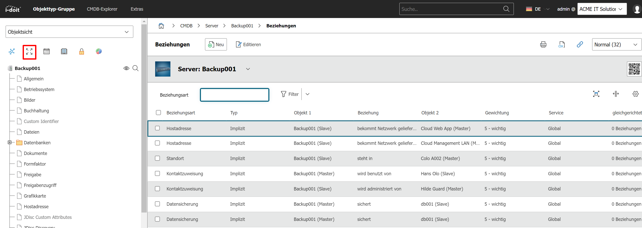

Kategorie Beziehungen#
Pro Objekt werden Beziehungen zu anderen Objekten in der Kategorie Beziehungen gesammelt. Diese ist jedem Objekttyp fest zugeordnet und über das Pfeile-Icon aufzurufen.

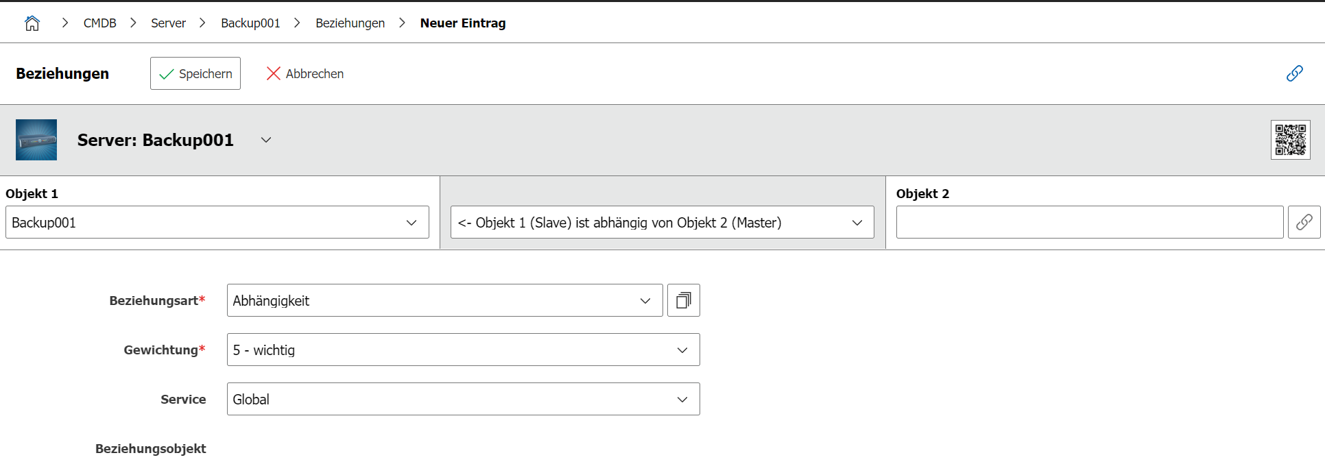

Explizite Beziehungen erstellst du unabhängig von Kategorien und ihren Attributen direkt in der Kategorie Beziehungen. Das aktuelle Objekt ist als Objekt 1 vorausgewählt. Du wählst unter Objekt 2 das Objekt aus, zu dem eine Beziehung bestehen soll, und legst die Richtung fest. Als Beziehungsart ist standardmäßig Abhängigkeit vorausgewählt. Du kannst aber auch direkt eine neue explizite Beziehungsart definieren -- über das Zettel-Icon, wie bei Dialog+-Feldern.
explizite-beziehungsart
Beim Anlegen einer neuen expliziten Beziehungsart können die Art und die Beschreibungen aus den jeweiligen Objektsichten definiert werden.

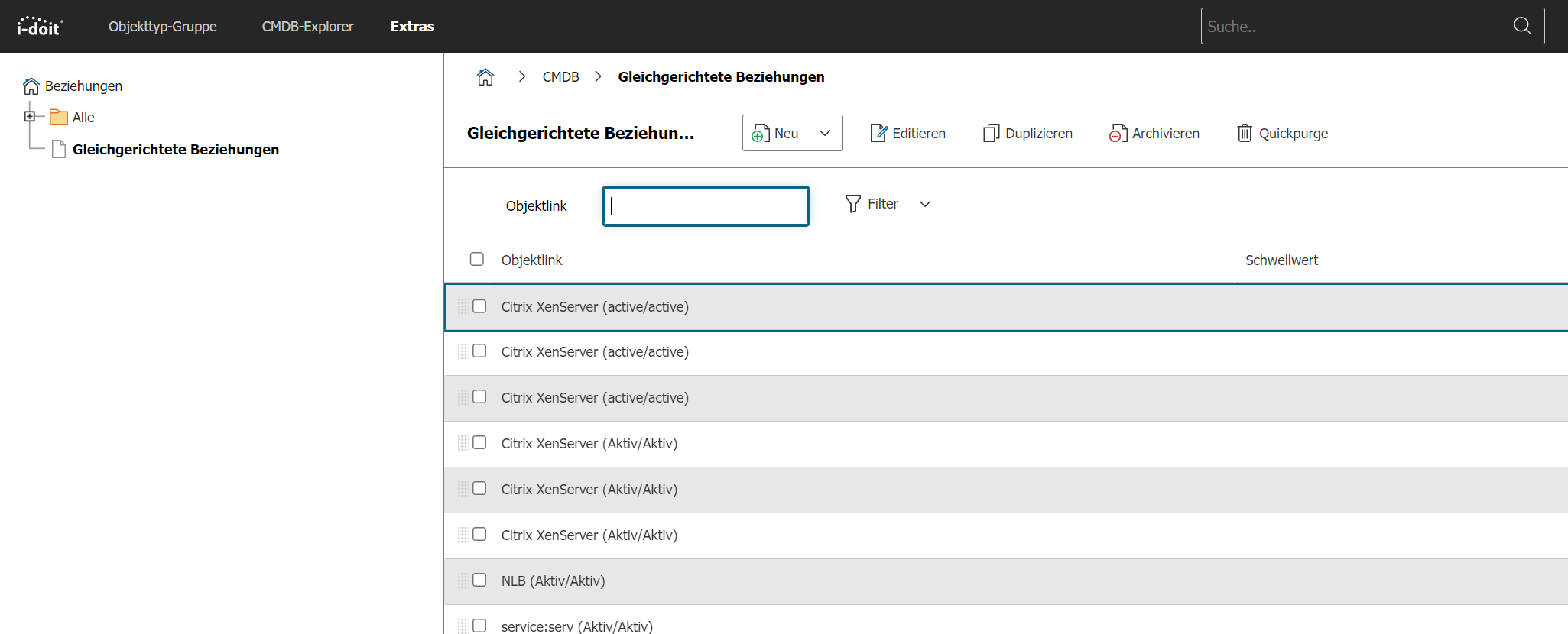

Gleichgerichtete Beziehungen#
Neben den gerichteten Beziehungen mit Master- und Slave-Objekten, existieren in i-doit noch die gleichgerichteten Beziehungen. Diese stellen ebenfalls zwei Objekte in Beziehung zueinander, doch ohne eine Abhängigkeit voneinander auszudrücken.
Beispiel: Ist in i-doit ein Web Cluster mit mehreren Nodes dokumentiert, agieren die Nodes unabhängig voneinander. Lediglich das Funktionieren des Clusters hängt von allen Nodes ab. Die Kategorie Clustermitglieder (beziehungsweise die rückwärtige Kategorie Clustermitgliedschaften) erstellt im Hintergrund gleichgerichtete Objekt-Beziehungen zwischen den Cluster-Mitgliedern.
Alle gleichgerichteten Beziehungen findest du unter Extras → Vordefinierte Inhalte → Objekt Beziehungen → Gleichgerichtete Beziehungen. Du kannst sie nicht manuell erstellen -- i-doit erzeugt sie implizit und automatisch im Hintergrund.
gleichberechtigte-beziehungen
