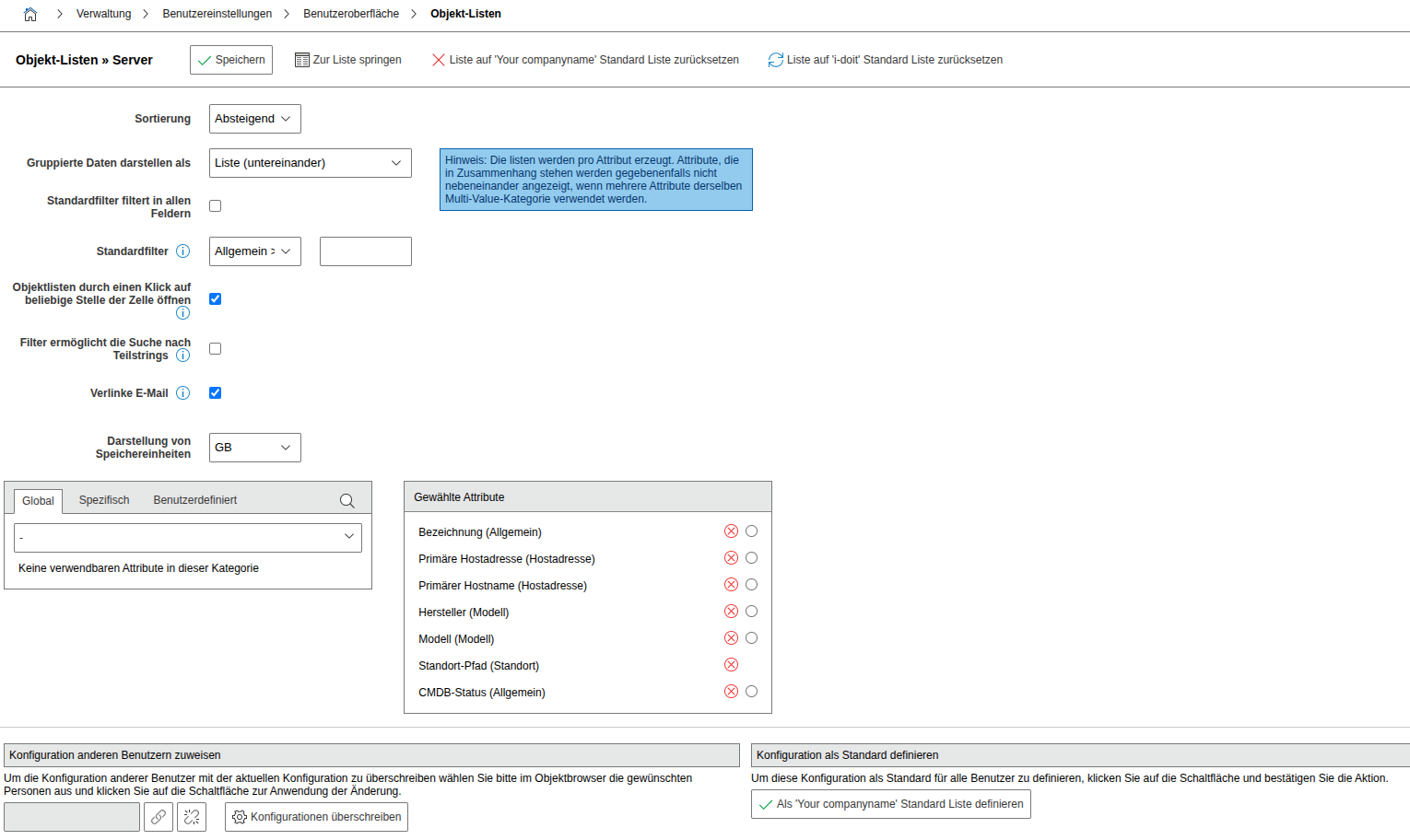

Die Konfiguration der jeweiligen Objekt-liste wird über den Button systemeinstellungen in der Navigations- und Filterleiste erreicht. Alternativ ist der Weg über Verwaltung → Benutzereinstellungen → Objekt-Listen → [Objekttyp].

Ähnlich wie beim Report Manager werden über die Auswahl der Kategorie und dem dort enthaltenen Attribut die Spalten definiert.
Zuerst wird eine globale, spezifische oder benutzerdefinierte Kategorie im Drop-Down-Menü ausgewählt. Über ein Textfeld lässt sich die Liste der Kategorien filtern.
Bei Auswahl einer Kategorie erscheinen diejenigen Attribute, die sich als Spalte definieren lassen. Bei Klick auf den Button plus wird das Attribut zu den gewählten Attributen hinzugefügt.
Die Liste der gewählten Attribute lässt sich manipulieren. Per Drag'n'Drop ist die Reihenfolge zu beeinflussen. Je höher das Attribut in der Auswahl, desto weiter links wird es in der Objekt-Liste dargestellt. Über den Button delete wird ein Attribut entfernt.
Einschränkung
Es stehen nicht alle Attribute aller Kategorien zur Verfügung.
Attribute, die aus Listen-Kategorien (Multi-Value) stammen, können unterschiedlich dargestellt werden. Über das Drop-Down-Menü Gruppierte Daten darstellen als können die Attribute entweder Kommasepariert nebeneinander oder als Liste untereinander dargestellt werden. Beispiel hierfür ist das Attribut Hostadressen der Kategorie Hostadresse.

Spalten vorsortieren#
Welche Sortierung bereits beim Laden der Objekt-Liste vorgenommen werden soll, kann ebenfalls konfiguriert werden. Neben einigen Attributen existiert ein Auswahl-Button, der angeklickt werden kann. Im Drop-Down-Menü Sortieren kann eine auf- oder absteigende Sortierung des gewählten Attributs festgelegt werden.
Ohne festgelegte Sortierung werden die Objekte nach deren ID sortiert.

Du kannst eine Objekt-Liste bereits beim Laden filtern. Wähle dazu im Drop-Down-Menü Standardfilter das gewünschte Attribut aus und gib im Textfeld rechts daneben den Filterwert ein. Möchtest du nicht jedes Mal ein Attribut auswählen, setze den Filter auf alle Felder.

  • Per Zeilenklick: Aktiviere die Checkbox Bei dieser Liste soll das Objekt über den Klick auf die Zeile geöffnet werden. Dann öffnest du ein Objekt mit einem Klick auf seine Zeile.
  • Per Editieren-Button: Markiere die Checkbox eines Objekts und klicke auf Editieren. Das Objekt wird geöffnet und ist sofort im Bearbeitungsmodus.
Die Zeilenklick-Option kannst du für alle Benutzer und alle Objekt-Listen gleichzeitig aktivieren. In der Verwaltung findest du dazu den Button Zeilenklick in Objektlisten aktivieren.

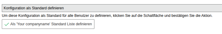

Konfiguration als Standard setzen#
Wenn du eine Objektliste als Standardliste festlegen willst, klick auf die Schaltfläche Als [Mandanten-Name] Standard Liste definieren im Feld Konfiguration als Standard definieren. Das betrifft auch Objektlisten, die schon von anderen Benutzern geändert wurden.

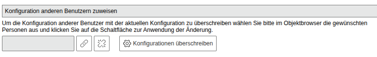

Konfiguration anderen Benutzern zuweisen#
Wenn du eine bestimmte Objektliste für andere Benutzer vordefinieren möchtest, wähle sie im Feld Konfiguration anderen Benutzern zuweisen über einen Objektbrowser aus. Anschließend wird die Auswahl mit der Schaltfläche Konfiguration überschreiben bestätigt.
