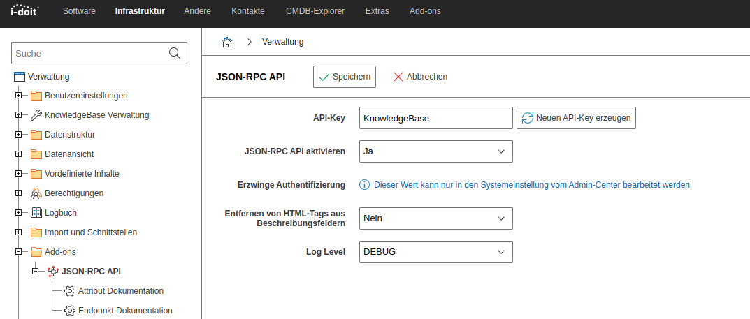

Konfiguration#
Die Konfiguration der API geschieht über die Web GUI von i-doit, zu finden unter Verwaltung → Add-ons → JSON-RPC API.
Konfiguration
Info
Das Entfernen von HTML-Tags aus Beschreibungsfeldern ist erst ab i-doit Version 1.15.2 mit installierter API Version 1.11.3 möglich.
Zu beachten ist, dass das Logging von API Requests bei jedem Request eine Datei im Installationsverzeichnis von i-doit unter log/ anlegt. Dies könnte bei massivem Gebrauch der API zu einem erhöhten Speicherplatzbedarf führen.

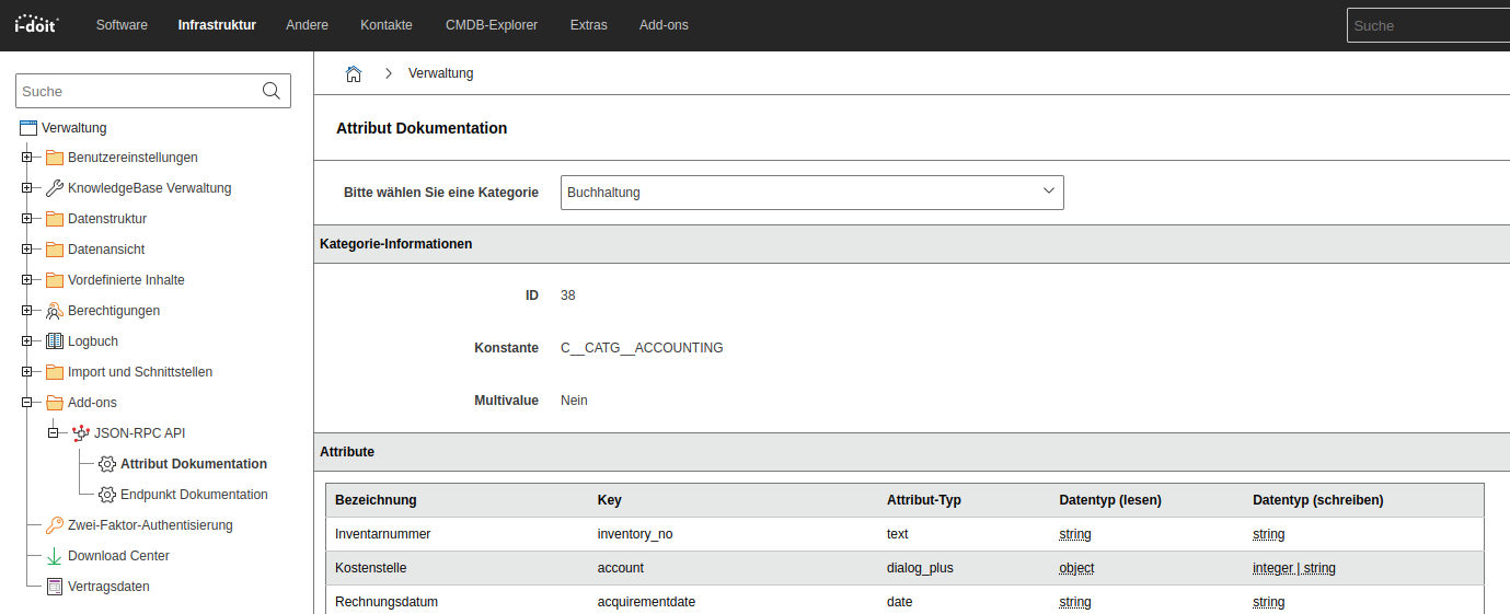

Nutzung der i-doit Attributdokumentation#
Eine hilfreiche Auflistung aller in i-doit verwendeten Kategorien und Attribute findest du in der Verwaltung:
Kategorien in der IT-Dokumentation
i-doit stellt eine "Attributdokumentation" zur Verfügung, die eine Auflistung aller Kategorien und Attribute sowie deren erwartete Datentypen enthält. Diese ist die maßgebliche Quelle für das Verständnis der Datenelemente des i-doit CMDB-Modells, insbesondere wenn Parameter oder Antwortfelder i-doit-spezifische Konstanten oder Eigenschaftsschlüssel verwenden. Für benutzerdefinierte Kategorien und Attribute finden sich die technischen Schlüssel direkt in der i-doit Weboberfläche in der jeweiligen benutzerdefinierten Kategorie.
Finden von i-doit Konstanten und Eigenschaftsschlüsseln
Informationstyp Fundort in i-doit / Knowledge Base Beispiel
Konstante für Objekttyp i-doit GUI (Objekttyp-Konfiguration), Verwaltung → Add-ons → JSON-RPC API → Attribut Dokumentation C__OBJTYPE__SERVER
Konstante für globale Kategorie (catg) i-doit GUI (Verwaltung → Add-ons → JSON-RPC API → Attribut Dokumentation) C__CATG__NETWORK_PORT
Konstante für spezifische Kategorie (cats) i-doit GUI (Verwaltung → Add-ons → JSON-RPC API → Attribut Dokumentation) C__CATS__NET_IP_ADDRESSES
Eigenschaftsschlüssel für Kategorieattribut i-doit GUI (Verwaltung → Add-ons → JSON-RPC API → Attribut Dokumentation) title, ip_address, manufacturer
ID für Dialog+ Feld Wert (Dropdown) i-doit GUI (Verwaltung → Vordefinierte Inhalte → Dialog-Admin), API-Methoden wie dialog.read 12 (für z.B. "Aktiv")
Konstante für CMDB-Status i-doit GUI (Verwaltung → Vordefinierte Inhalte → CMDB-Status) C__CMDB_STATUS__IN_OPERATION
Diese Tabelle dient als Orientierungshilfe wo die benötigten Identifikatoren und Konstanten für die API-Nutzung gefunden werden können.

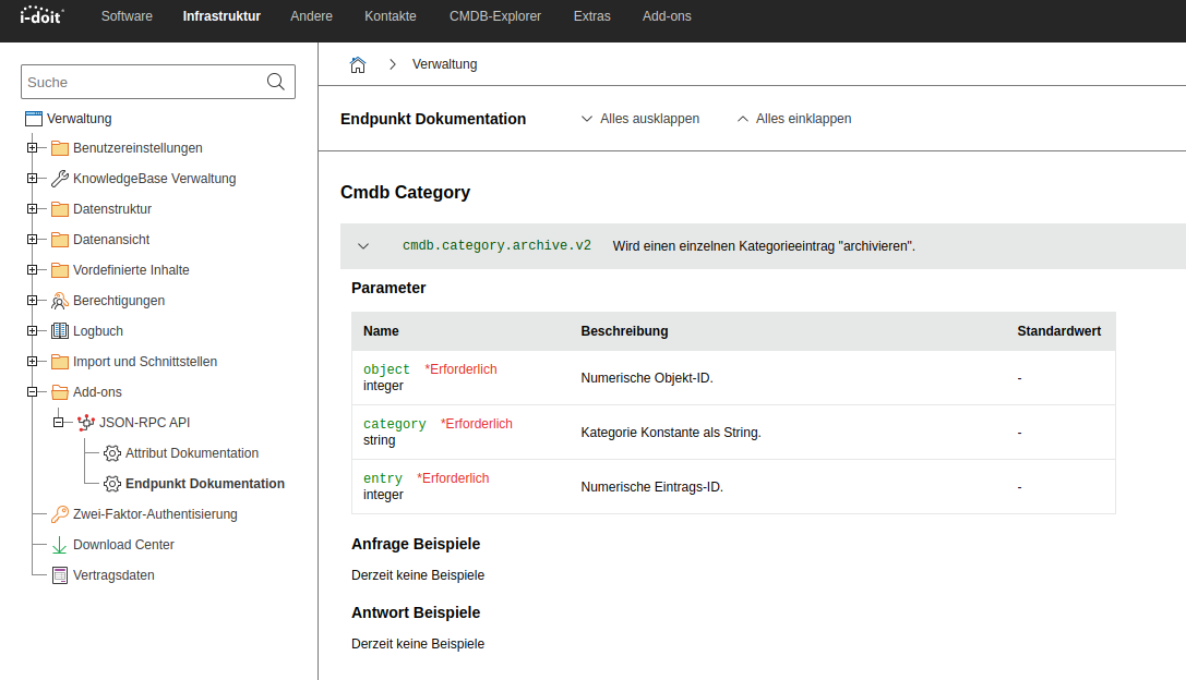

Endpunkt Dokumentation v2#
Hier findest du v2 API-Anfragen mit ihren Anfragetypen, Antworttypen, Argumenten und der Form des Anfrage.
