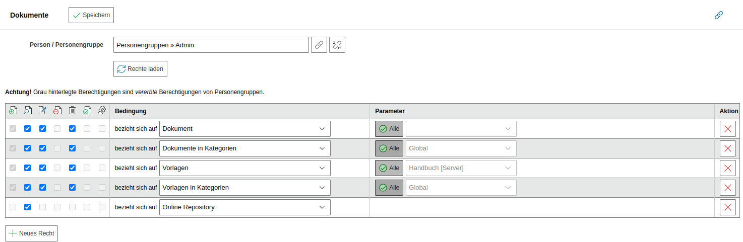

Rechtevergabe#
Damit ein Benutzer in der Lage ist, Vorlagen zu erstellen und Dokumente zu erzeugen, ist es nötig, entsprechende Rechte zu vergeben. Dies ist in der i-doit Verwaltung unter Rechtesystem > Rechtevergabe > Dokumente möglich, wenn das Add-on installiert ist.
Hier stehen folgende Berechtigungen zur Verfügung:
- Dokument
Mit der Bedingung "Dokument" kann der Zugriff auf einzelne oder mehrere Dokumente ermöglicht werden. Benutzer mit dieser Berechtigung können die ausgewählten Dokumente bearbeiten.
- Dokumente in Kategorien
Über "Dokumente in Kategorien" kann der Zugriff auf Dokumente auf Basis der Dokumentkategorien erteilt werden.
- Vorlagen
Die Berechtigung "Vorlage" vergibt die Erlaubnis, Dokumentenvorlagen bearbeiten zu können.
- Vorlagen in Kategorien
Der Zugriff auf die Vorlagen kann mit "Vorlagen in Kategorien" auf Vorlagen aus definierten Kategorien ermöglicht werden.
- Online Repository
Um Vorlagen aus dem Online Repository herunterladen zu können wird die Berechtigung "Online Repository" benötigt.

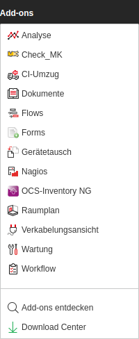

Aufruf des Add-ons#
Nachdem alle Vorbereitungen abgeschlossen sind ist der Zugriff auf das Add-on ist über Extras > Dokumente möglich.
Die Ansicht des Menüs "Extras" kann sich Aufgrund unterschiedlicher Rechte und/oder weiterer installierter Add-ons unterscheiden.
