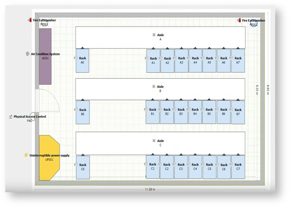

Über das Add-on Raumplan ist es möglich, allen Objekten, die ein Standort-Objekt sind, grafische Pläne zuzuweisen, diese mit einem Maßstab zu versehen und die dem Objekt räumlich zugewiesenen Objekte in diesem Plan zu positionieren.

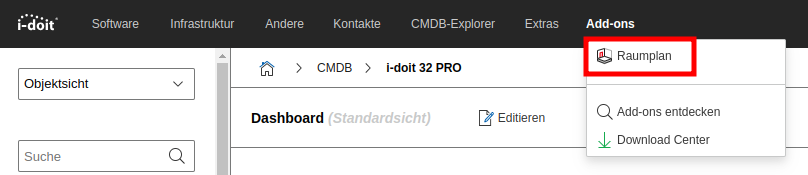

Das Add-on wird über das Admin-Center installiert. Danach kann es unter Add-ons → Raumplan aufgerufen werden.

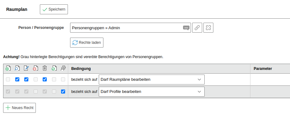

Rechtevergabe#
Unter Verwaltung → Berechtigungen → Raumplan können Rechte für Personen und Personengruppen angepasst werden.

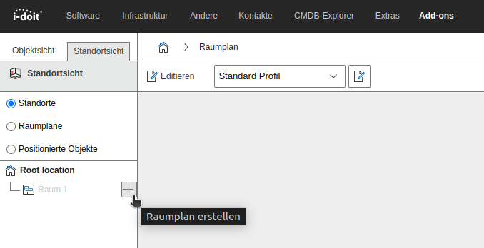

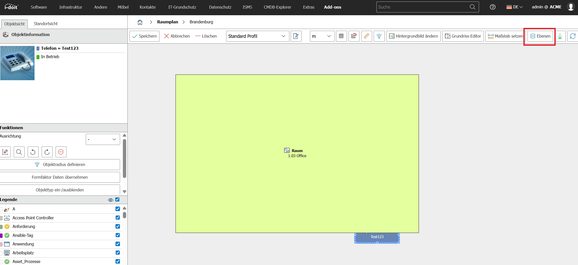

Um einen Raumplan zu erstellen klickst du in der Standortsicht auf das Plus Symbol, bei dem jeweiligen Standort Objekt und speichere den Raumplan anschließend. Nach einem klick auf Editieren kann über die Schaltfläche Hintergrund ändern lassen sich Grafiken wie zum Beispiel der Grundriss eines Raumes in den Hintergrund des Raumplanes legen. Über den Grundriss-Editor kann ein Grundriss erstellt und gespeichert werden. Mit der Schaltfläche Maßstab setzen kann dieser Grafik ein Maßstab hinzugefügt werden. Die Bemaßung des Raumes hilft für das spätere Positionieren von Objekten, dass diese entsprechend ihres definierten Formfaktors maßstabsgerecht dargestellt werden können. Für den Raumplan werden die folgenden Grafikformate unterstützt : bmp, png, jpg, jpeg, gif. Die maximale Dateigröße ist auf 5 MB beschränkt. Außerdem ist es möglich verschiedene Ebenen zu erstellen und einblenden oder auszublenden.

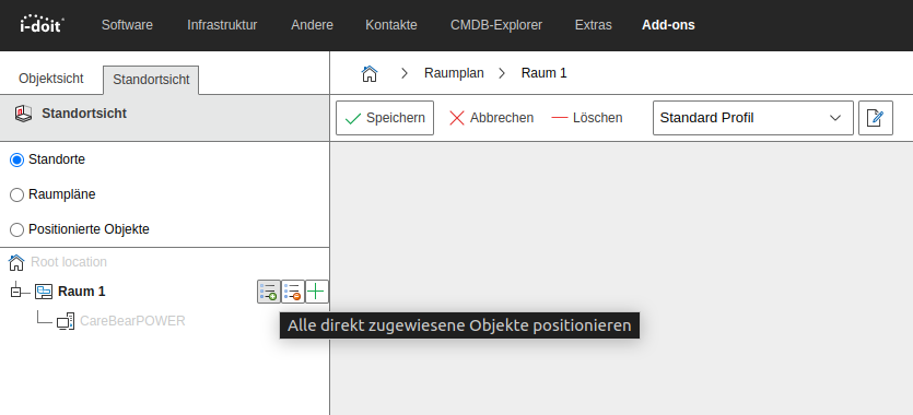

Objekte zuordnen und platzieren#
Mit Hilfe der Standort Liste lassen sich alle räumlich zugeordneten Objekte anzeigen:
Alle Objekte können über das grüne Plus-Symbol, welches dargestellt wird sobald die Maus über die Zeile gesteuert wird, auf dem Raumplan platziert werden. Es ist möglich alle zugewiesenen Objekte direkt zu platzieren, indem in der Raum Zeile auf den entsprechenden Button geklickt wird.

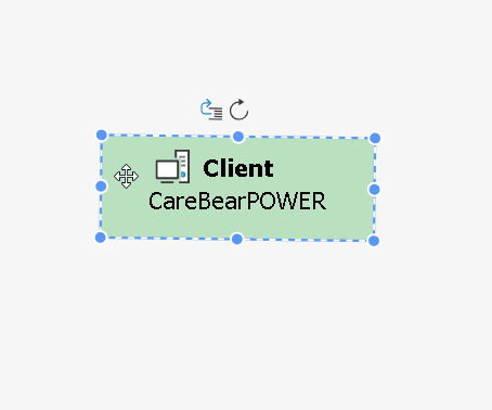

Befinden sich die Objekte einmal auf dem Plan, kannst du diese per klick anwählen und dann verschieben. Nicht vergessen vorher auf Editieren zu klicken.

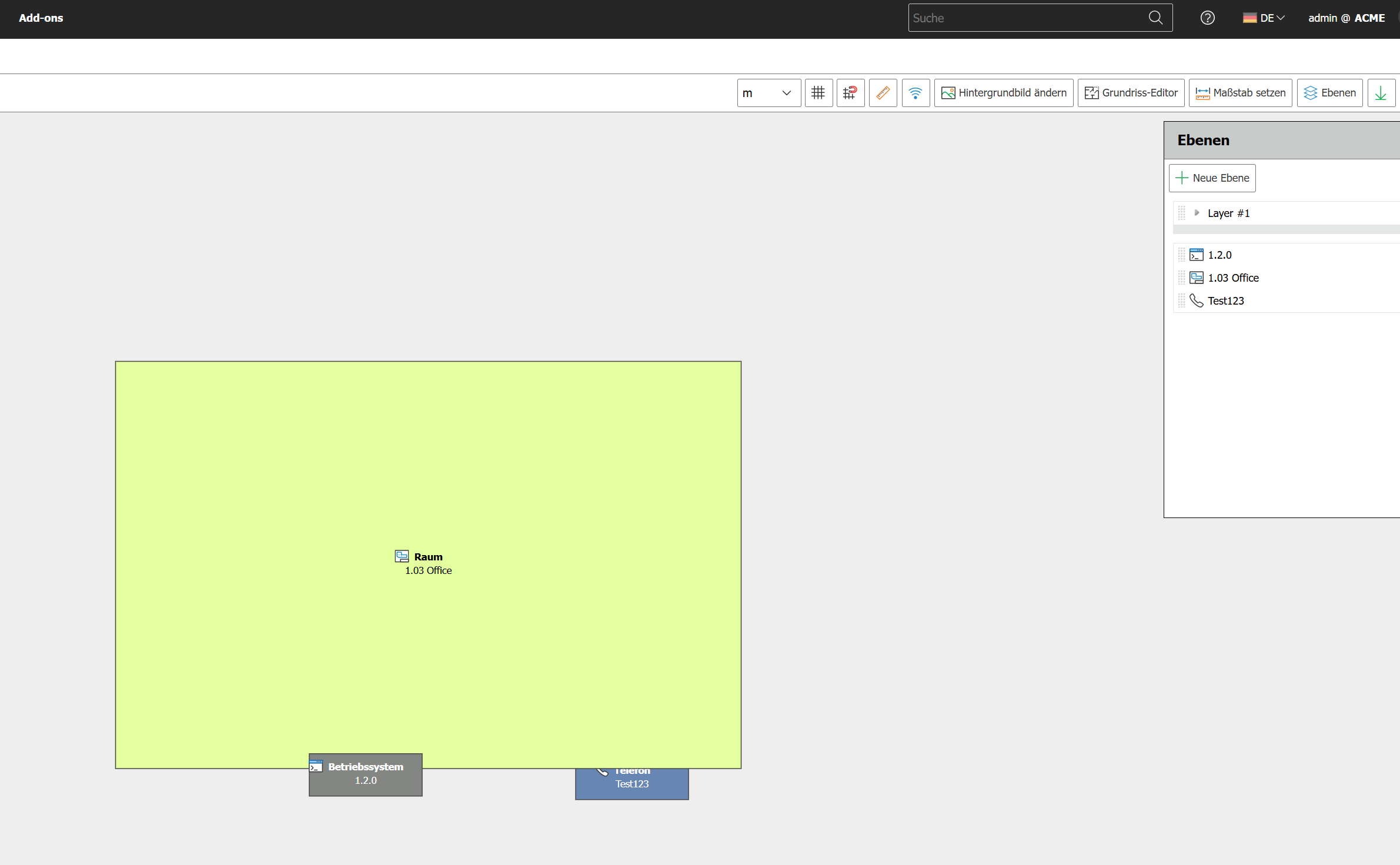

Objekte auf dem Raumplan anpassen und formen#
Im linken Bereich findest du die Möglichkeit, Objekte weiter anzupassen und zu formen. Sobald ein Objekt ausgewählt wurde, kann dies bearbeitet werden:
Ausrichtung: Hier kann eine Ausrichtung definiert werden. Oben, unten, rechts und links. Dadurch wird dann ein Dreieck erzeugt welches in die ausgewählte Richtung zeigt.
Objektform auswählen und erstellen: Die Form des Objektes kann beliebig angepasst werden. Es können selbst definierte Formen abgespeichert werden.
Auf Objekt zentrieren: Das ausgewählte Objekt wird in der Mitte des Bildschirms zentriert.
Objekt drehen: Das Objekt kann beliebig gedreht werden.
Positionierung lösen: Das Objekt verschwindet wieder aus dem Raumplan, kann aber über die Objektliste erneut hinzugefügt werden.
Über diese Schaltfläche öffnet sich ein Popup bei dem Sie den Objektradius definieren können. Der Radius kann eingefärbt, transparent dargestellt sowie in verschiedenen Maßeinheiten konfiguriert werden.
Über diese Schaltfläche werden die Daten des Objektes übernommen, die dort unter der Kategorie Formfaktor angegeben sind. Das Objekt wird entsprechend des gesetzten Maßstabes des Raumplanes in seiner Größe skaliert und abgebildet.
Über die Auswahlliste im unteren Bereich können hier bestimmte Objekttypen innerhalb des Raumplanes angezeigt oder ausgeblendet werden.
Über diese Schaltfläche wird das innerhalb des Raumplanes ausgewählte Objekt in einem neuen Tab des Browsers geöffnet.

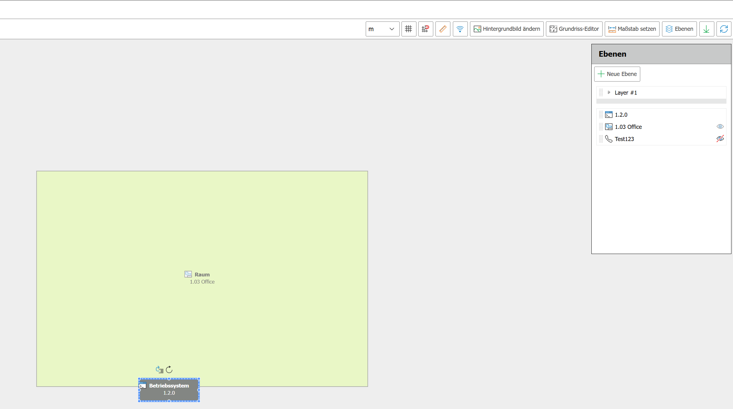

Wenn das Objekt im Editiermodus ausgewählt wird es durch einen blinkenden Umriss hervorgehoben und es stehen weitere Optionen zum verändern der Form sowie freies drehen zur Verfügung. Außerdem kann die Beschriftung dadurch gedreht werden.

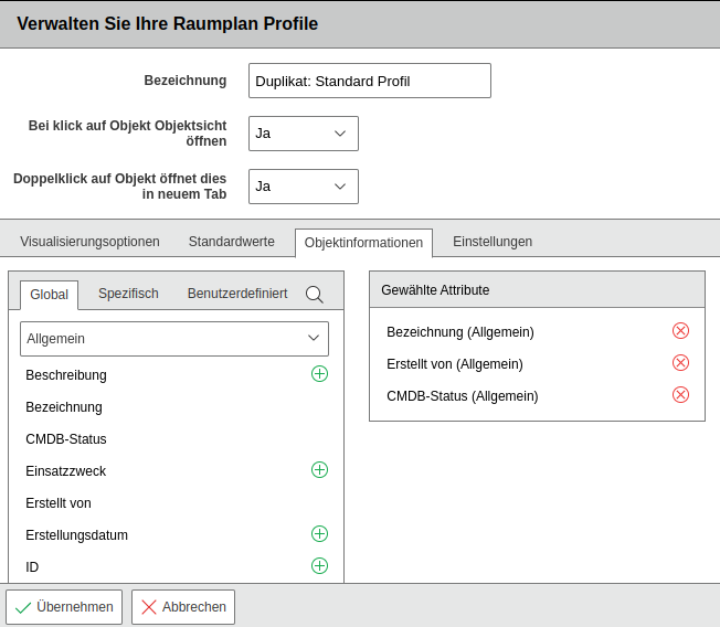

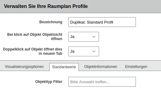

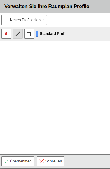

Es können Profile angelegt werden damit nur bestimmte Objekte oder Attribute der Objekte angezeigt werden. Es wird ein Profil mitgeliefert.
Um ein neues Profil zu erstellen klickst du auf den Neues Profil anlegen Button. Es ist außerdem möglich ein Profil zu duplizieren. Nach dem klicken auf Neues Profil anlegen gelangen wir in die bearbeitungsansicht. Hier vergeben wir als erstes die Bezeichnung des Profiles. Dann können wir noch wählen ob Bei klick auf Objekt Objektsicht öffnen aktiviert sein soll und ob ein Doppelklick auf Objekt öffnet dies in neuem Tab aktiviert sein soll.

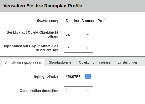

Visualisierungsoptionen#
Highlight-Farbe: Hier können Sie per klick eine Farbe wählen die das Objekt umrandet wenn es angeklickt wird.
Objektradius darstellen: Hier wird definiert ob der Objektradius standardmäßig angezeigt wird.
Standardwerte#

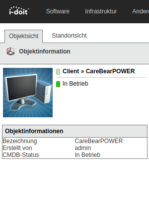

Objektinformationen#
Diese Objektinformationen werden dann in der Objektsicht unter Objektinformationen angezeigt.

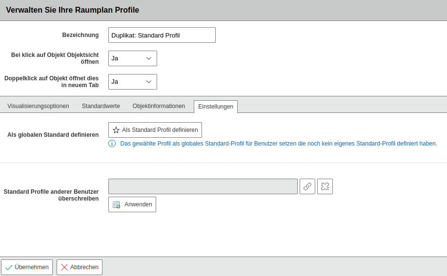

Einstellungen#
Unter Einstellungen können Sie das Profil, global oder für bestimmte Benutzer als Standard definieren.
