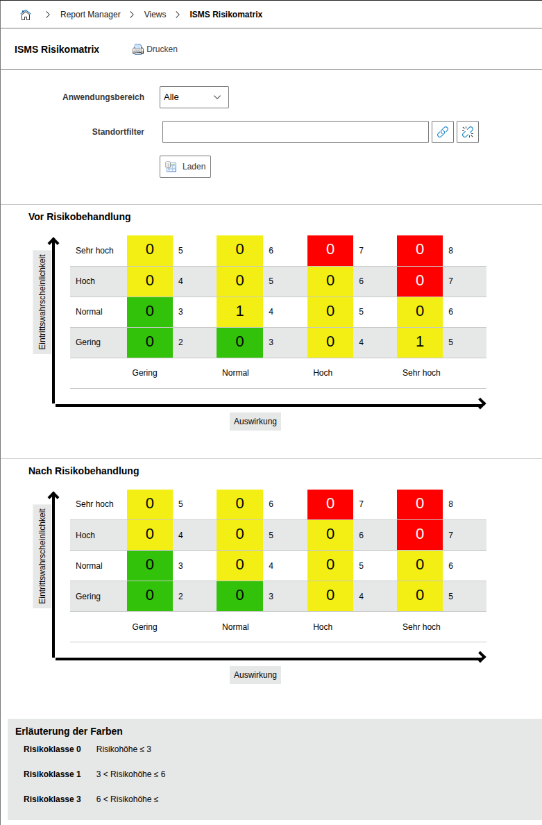

Report-View: ISMS Risikomatrix#
Zweck: Visualisiert die Risikolage vor und nach Behandlung. Achsenbeschriftungen ergeben sich direkt aus den Bewertungskriterien.
Interaktion: Klick auf die Anzahl in einer Matrix-Zelle öffnet die Report-View "ISMS Risikoeinschätzung" gefiltert auf die betroffene Kombination aus Eintrittswahrscheinlichkeit und Auswirkung.
Filter: Anwendungsbereich und Standort.
Risikomatrix Beispiel
Die Achsen und Farben ergeben sich aus den in der Konfiguration definierten Bewertungskriterien, Risikoformel und Risikoklassen. Passe diese zuerst an, damit du die Matrix sinnvoll nutzen kannst.
