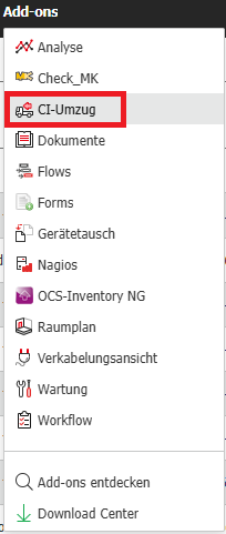

Die Funktionen sind über Add-ons → CI-Umzug zu finden.

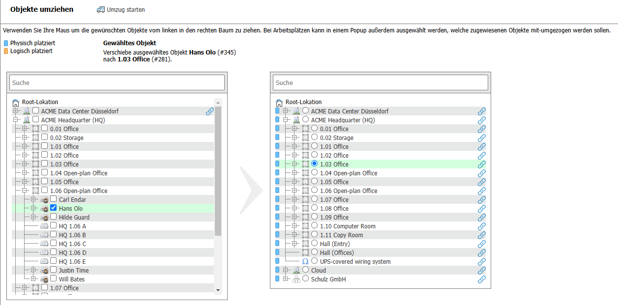

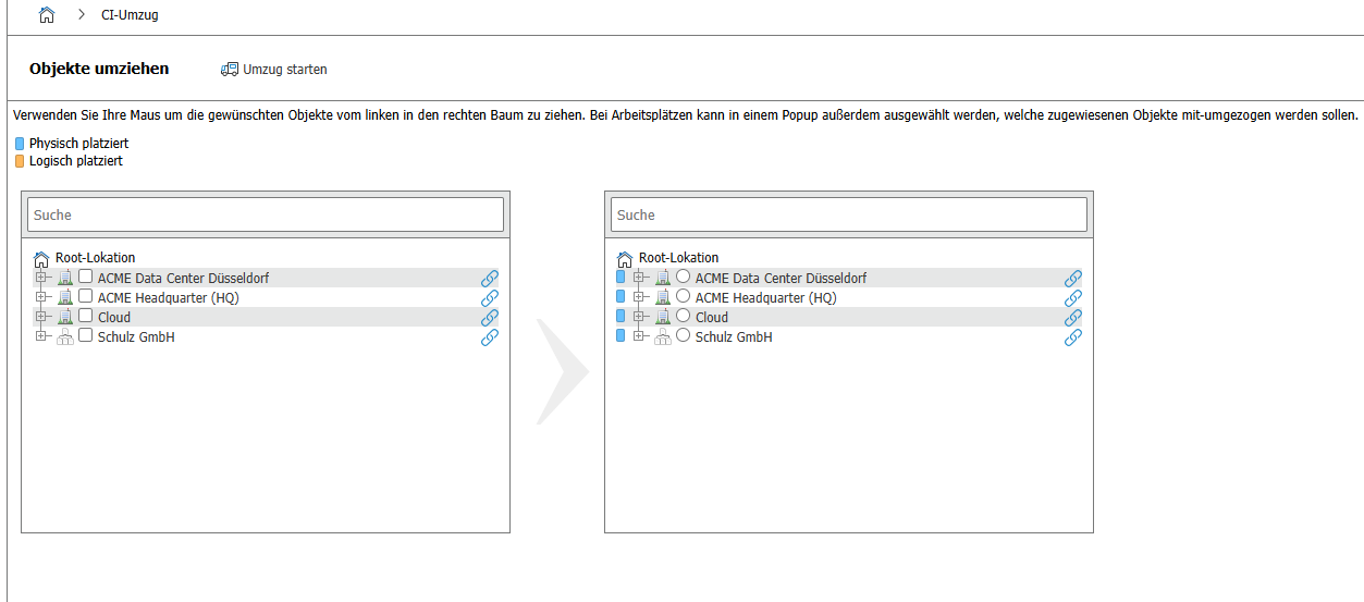

Es öffnen sich zwei Standortbrowser. Navigiere manuell zum gewünschten Objekt oder nutze die integrierte Suche.
Beispiel: Du ziehst den Arbeitsplatz Hans Olo von Raum 1.06 Open-plan Office nach Raum 1.03 um.
So gehst du vor:

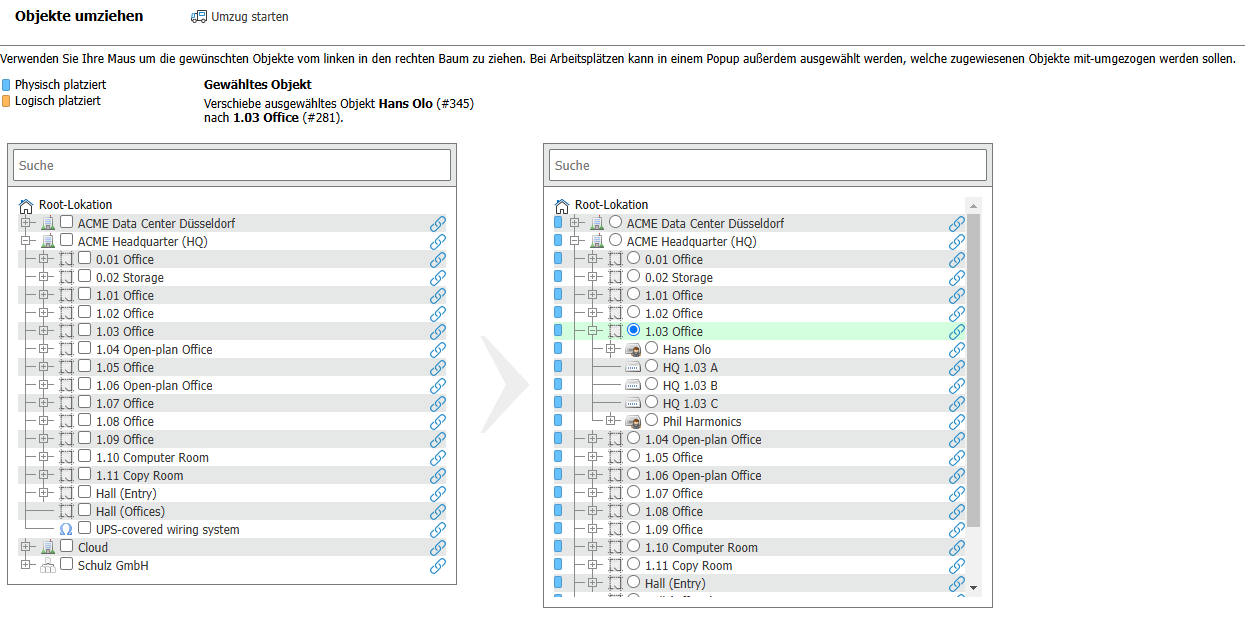

- Ziehe den Arbeitsplatz Hans Olo per Drag-and-Drop auf den neuen Standort. Die Ziellokation wird gruen hervorgehoben.
- Klicke auf Umzug starten -- der Umzugsdialog zeigt links den aktuellen und rechts den neuen Standort.

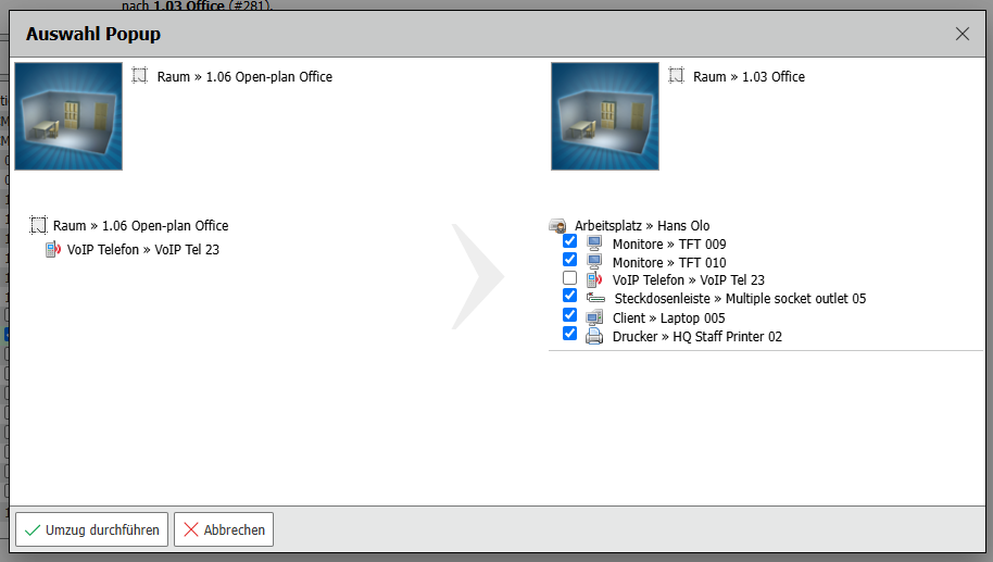

- Wähle aus, welche Komponenten umgezogen werden und welche am alten Standort verbleiben.
Es werden alle hierarchisch untergeordneten Objekte angezeigt -- im Beispiel also alle Arbeitsplatzkomponenten von Hans Olo. PC und Monitor ziehen mit um, das Telefon wird abgewählt, da es im alten Raum verbleibt.
Ist der Umzug abgeschlossen, wird die Baumansicht aktualisiert.

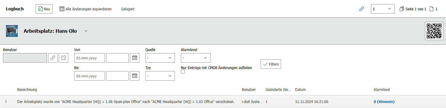

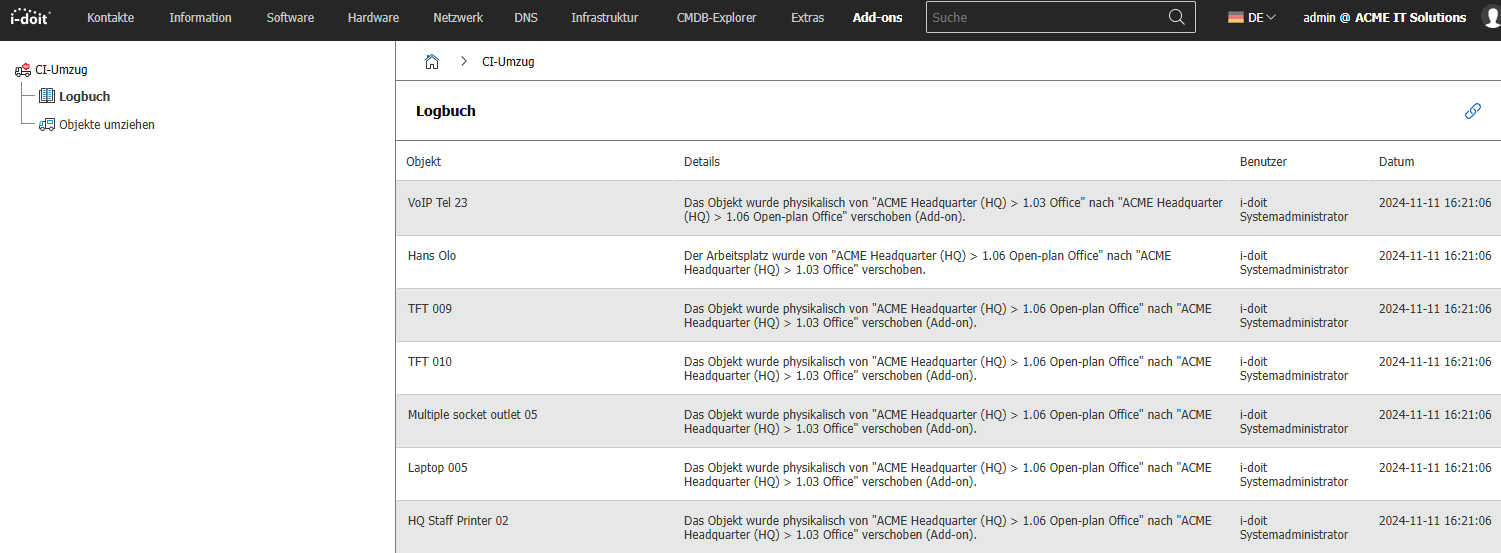

Der Umzug wird im Logbuch für jedes umgezogene Objekt vermerkt.
Detaillierte Informationen zu den einzelnen umgezogenen Komponenten findest du im Umzugslogbuch unter Add-ons → CI-Umzug → Logbuch.

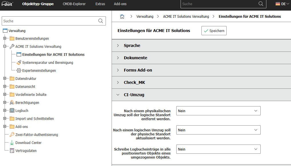

Die CI-Umzug Optionen können unter Verwaltung → [Mandanten-Name] Verwaltung → Einstellungen für [Mandanten-Name] → CI-Umzug angepasst werden
| Option | Wert | Beschreibung |
| Nach einem physikalischen Umzug soll der logische Standort entfernt werden. | Ja oder Nein | Soll der logische Standort nach einem physischem Umzug entfernt werden? |
| Nach einem logischen Umzug soll der physische Standort aktualisiert werden. | Ja oder Nein | Soll der physische Standort dem logisch übergeordnetem Objekt angeglichen werden? |
| Schreibe Logbucheinträge in alle positionierten Objekte eines umgezogenen Objekts. | Ja oder Nein | Sollen Logbucheinträge für alle umgezogenen Objekte angelegt werden? |
