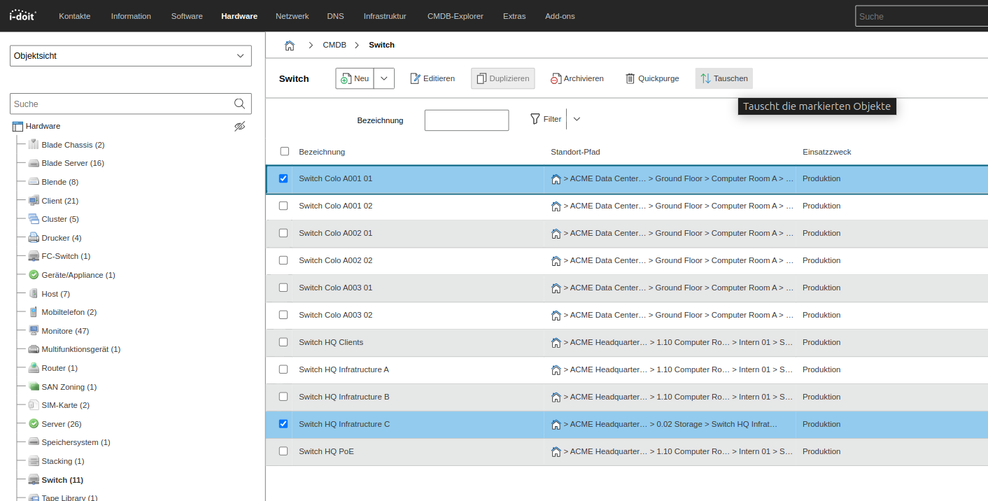

Um ein Objekt gegen ein anderes zu tauschen, gibt es drei Wege:
- Innerhalb einer Objekt-Liste beide Objekte auswählen und in der Aktionsleiste den Button Tauschen klicken.

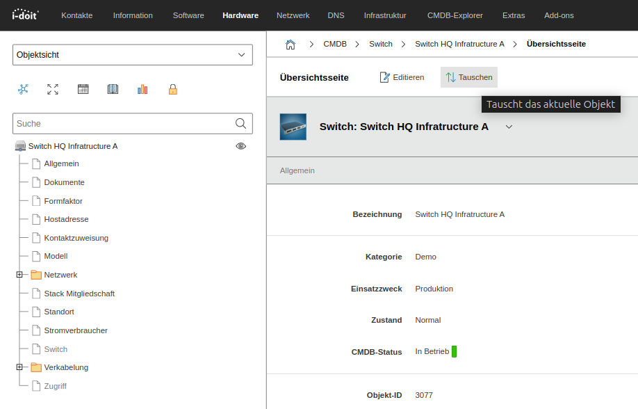

- Innerhalb eines Objekts in der Aktionsleiste den Button Tauschen klicken und anschließend das Tauschgerät unter Lagerndes Objekt auswählen

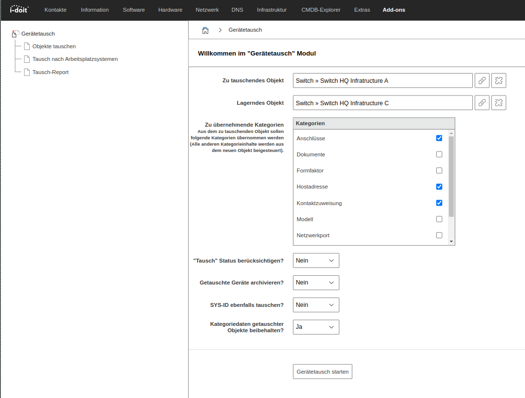

- Unter Add-ons → Gerätetausch die beiden Objekte unter Zu tauschendes Objekt und Lagerndes Objekt auswählen
Nur möglich wenn zuvor die #Konfiguration vorgenommen wurde und der Objekttyp ausgewählt wurde.
Über den Button Tauschen können die ausgewählten Objekte vertauscht werden.
Nach der Auswahl der beiden Objekte können die Optionen angepasst werden. Durch einen Klick auf den Button Gerätetausch starten wird der Tausch beider Objekte durchgeführt.

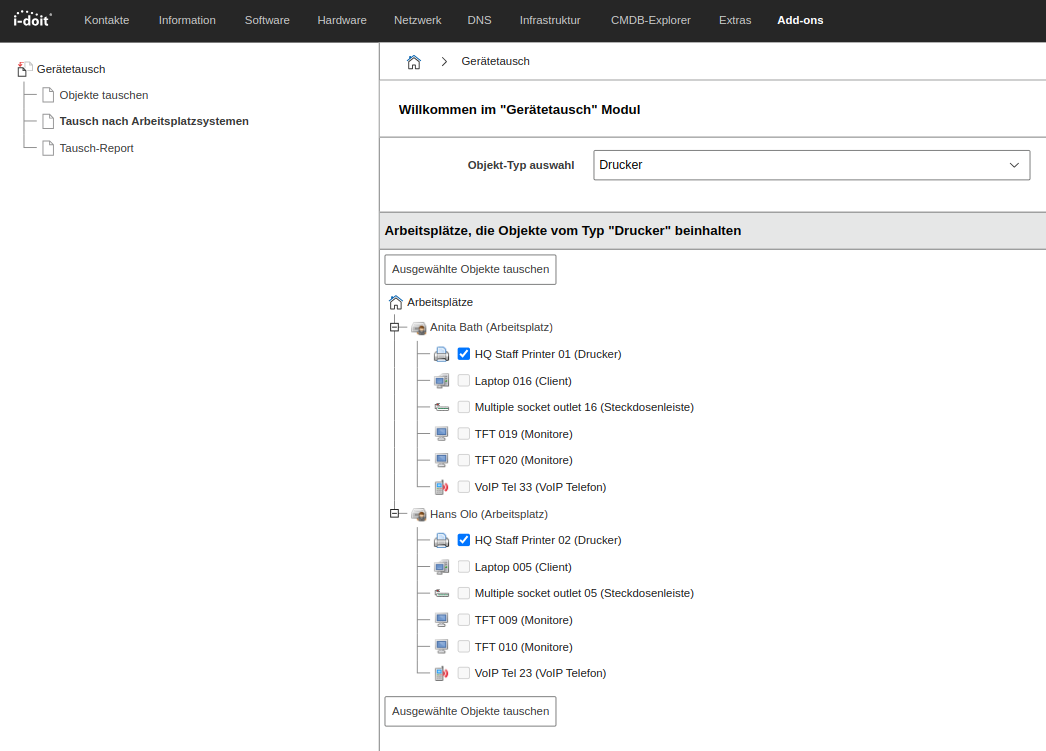

Tausch nach Arbeitsplatzsystemen#
Unter Add-ons → Gerätetausch → Tausch nach Arbeitsplatzsystemen triffst du eine Vorauswahl über zugeordnete Arbeitsplätzee:
- Wähle einen Objekttyp aus.
- Es erscheinen alle Arbeitsplatz-Objekte, deren Arbeitsplatzkomponenten Objekte dieses Typs enthalten.
- Wähle pro Arbeitsplatz ein Objekt zum Tauschen und klicke auf Ausgewählte Objekte tauschen.

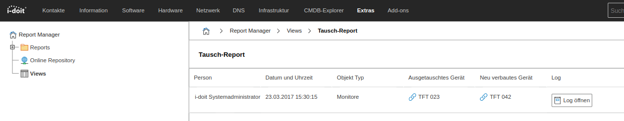

Tausch-Report#
Einen Bericht über bisherige Tauschaktionen findest du unter Add-ons → Gerätetausch → Tausch-Report (alternativ über Extras → Report Manager → Views → Tausch-Report).
