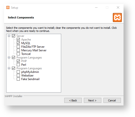

Es müssen mindestens die Komponenten Apache, MySQL und PHP installiert werden.
Installation

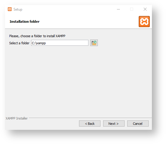

Als Ordner wird der Standard belassen → C:\xampp
Installationspfad

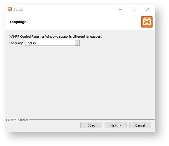

Dann wählen wir noch die Sprache aus, wir belassen diese bei Englisch.
Installationssprache

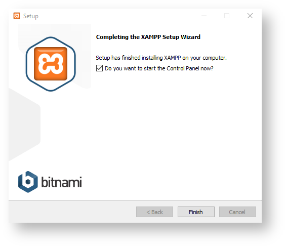

Installations abschließen

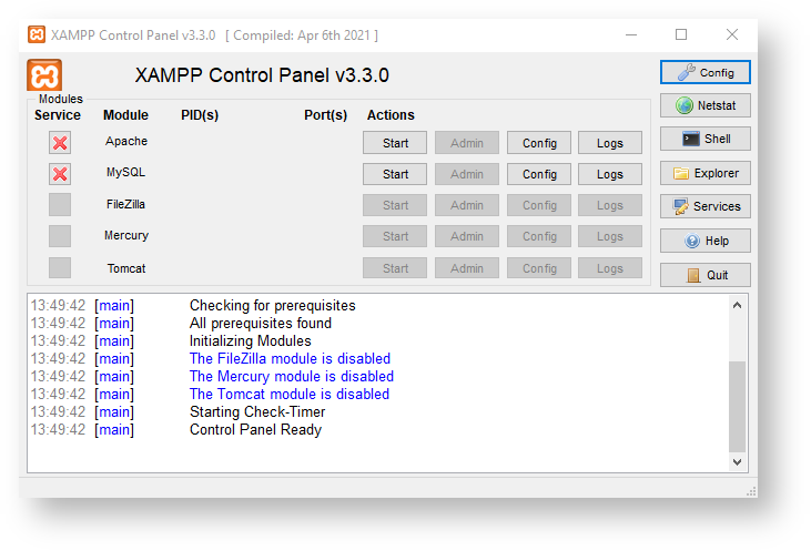

Somit wäre die Installations nun abgeschlossen und wir lassen mit Klick auf Finish das Control Panel von XAMPP starten.
Installation-control-panel

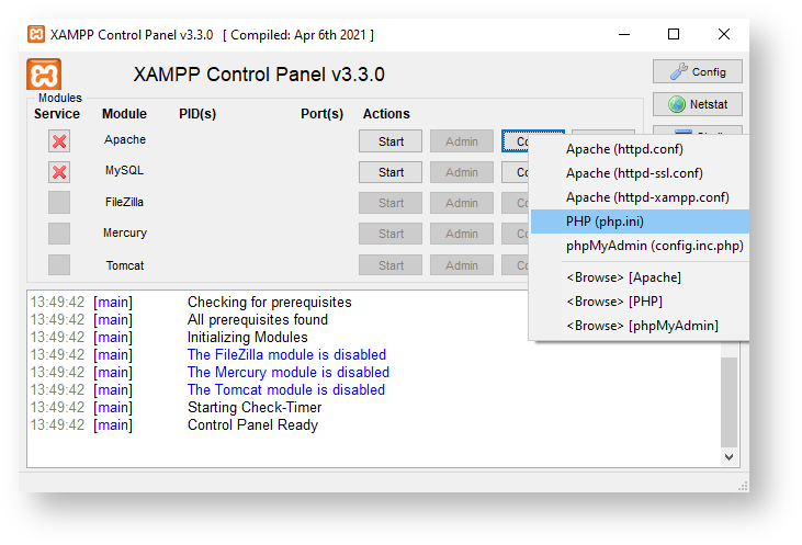

Nun konfigurieren wir PHP. Dazu Klicken wir auf den Button Config → PHP (php.ini) um die php.ini zu öffnen.
Konfiguration-PHP
Im Normalfall sollte die Datei automatisch mit dem Editor geöffnet werden. Wir fügen am Ende der Datei die folgenden Einstellungen ein und speichern:

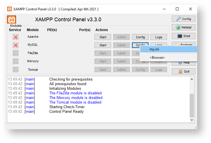

Nun konfigurieren wir MySQL/MariaDB. Dazu Klicken wir auf den Button Config → my.ini.
Konfiguration-MySQL
Im Normalfall sollte auch diese Datei automatisch mit dem Editor geöffnet werden. Wir fügen auch hier am Ende der Datei die folgenden Einstellungen ein und speichern:

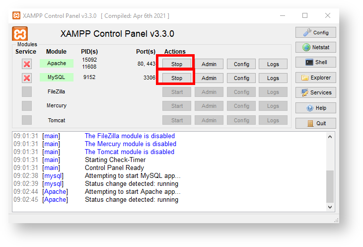

Wir klicken bei Apache und MySQL auf denstart-button Start button. Ggf. wird nun ein Firewall popup erscheinen.
Nun sollten beiden Module Grün hinterlegt sein.
Service-start

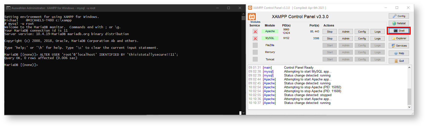

Nun sollten wir für den MySQL root Benutzer ein Passwort setzen.
Dazu klicken wir auf den shell-button Shell button.
shell-control-panel
Zuerst loggen wir uns ein:
    mysql -u root
Nun ändern wir das Passwort, 'thisistotallysecure!!11' sollte durch ein eigenes Passwort ersetzt werden:
    ALTER USER 'root'@'localhost' IDENTIFIED BY 'thisistotallysecure!!11';
