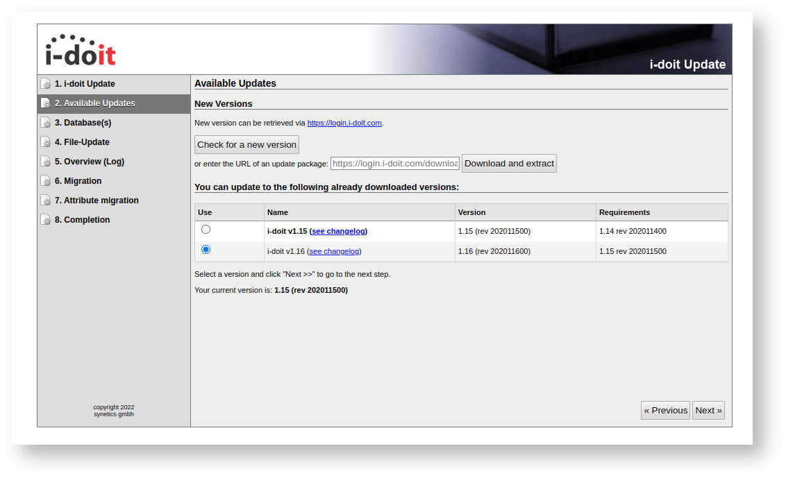

Aktualisierung von 1.7.4 auf 1.8#
Zuerst bereiten wir das Update über die CLI vor, indem wir den i-doit-Ordner unter /var/www/html/ öffnen und das i-doit-Update-Paket mit folgendem Befehl entpacken:
sudo -u www-data unzip idoit-1.8-update.zip
Wenn Sie dazu aufgefordert werden, überschreiben Sie alles, indem Sie A eingeben.
Nun öffnen wir den Web-Interface-Updater, wählen das Update auf v1.8 aus und führen das Update durch.

Update von 1.15 auf 1.16#
Zuerst bereiten wir das Update über die CLI vor, indem wir den i-doit-Ordner unter /var/www/html/ öffnen und das idoit-Updatepaket mit
sudo -u www-data unzip idoit-1.16-update.zip
entpacken.
Wenn Sie gefragt werden, überschreiben Sie alles, indem Sie A eingeben.
Öffnen Sie nun den Web-Interface-Updater und das Update auf v1.16 wird angezeigt und ausgewählt, führen Sie das Update durch.
Überprüfen Sie das System und i-doit
Überprüfen Sie Ihr System und i-doit!
