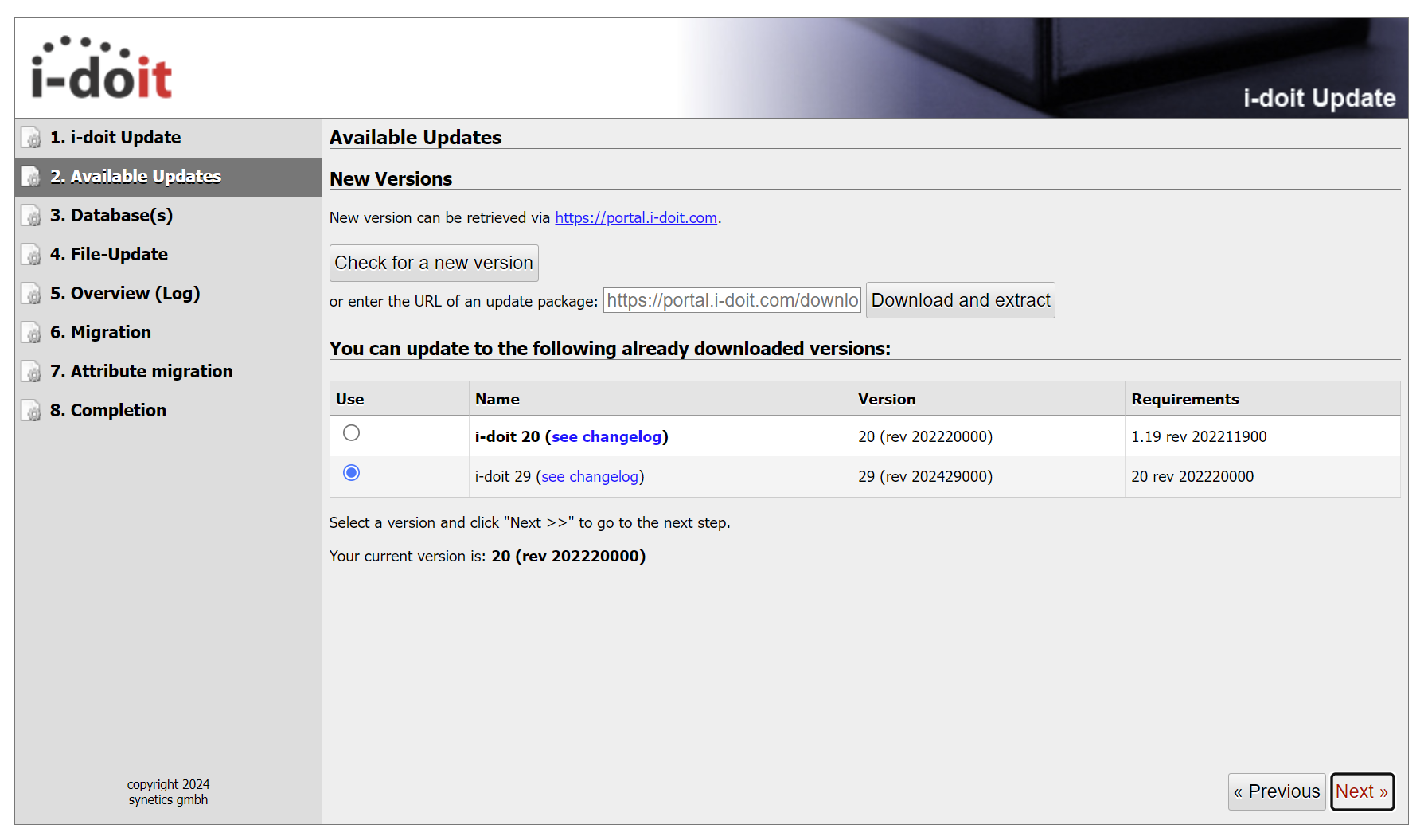

i-doit update Anleitung
Wichtige Informationen bevor Sie beginnen#
Hier finden Sie eine kurze Anleitung zum Aktualisieren Ihres i-doit auf i-doit 31.
Möglicherweise müssen Sie Ihr Betriebssystem aktualisieren.
Diese Anweisungen gelten für Debian, die verwendeten Befehle unterscheiden sich in anderen Betriebssystemen. Bevor Sie beginnen, laden Sie alle Updates herunter, die Sie durchführen müssen, und kopieren Sie sie in den i-doit-Stammordner.
Wichtige Hinweise im Voraus
Diese Anleitung wird ohne Gewähr bereitgestellt und funktioniert möglicherweise nicht in Ihrem spezifischen Anwendungsfall.
Dies hängt von der Konfiguration und Installationsart Ihrer Instanz ab. Auch benötigte Add-on-Updates werden nicht erwähnt.
Backup
Erstellen Sie vor jedem Aktualisierungsschritt ein Backup oder einen Snapshot!
Versionshinweise
Lesen Sie die Versionshinweise bevor Sie auf eine neue Version aktualisieren.
Hotfix-Hinweis
Verwenden Sie Hotfixes ausschließlich mit der angegebenen Version. Hotfixes werden in neueren Versionen enthalten sein, sodass eine erneute Installation nicht erforderlich ist. Sollten Sie eine ältere i-doit-Version verwenden, ist es unerlässlich, zuerst ein Update auf die neueste Version durchzuführen. Wenn ein Hotfix erforderlich ist, um eine ältere Version zu aktualisieren, finden Sie diesen in den Hotfix-Unterkapiteln hier im Knowledge Base. Da es sich um Hotfixes handelt, empfehlen wir, sie nur zu installieren, wenn die Anpassungen für einen reibungslosen Betrieb Ihrer Installation erforderlich sind oder wenn Sie vom Support-Team dazu aufgefordert werden. Stellen Sie sicher, dass Sie ein Backup von i-doit erstellt haben, bevor Sie einen Hotfix verwenden. Informieren Sie uns über die Verwendung von Hotfixes, wenn Sie sich anschließend an unser Support-Team wenden.
| i-doit Version | 31 | 30 | 29 | 28 | 27 | 26 | 25 | 24 | 23, 22, 21, 20, 1.19 | 1.19 | 1.18 | 1.17 | 1.16 | 1.15 | 1.14 | 1.13 | 1.12 | 1.11 | 1.10 | 1.9 | 1.8 | 1.7 |
| Release | 2024-05 | 2024-04 | 2024-02 | 2023-12 | 2023-08 | 2023-08 | 2023-06 | 2023-05 | 2023-03 - 2022-09 | 2022-09 | 2022-01 | 2021-07 | 2021-01 | 2020-07 | 2020-01 | 2019-06 | 2018-12 | 2018-06 | 2017-12 | 2017-05 | 2016-10 | 2016-03 |
| Apache Webserver | 2.4 | 2.4 | 2.4 | 2.4 | 2.4 | 2.4 | 2.4 | 2.4 | 2.4 | 2.4 | 2.4 | 2.4 | 2.4 | 2.4 | 2.4 | 2.4 | 2.4 | 2.4 | 2.4 | 2.4 | 2.4 | 2.2, 2.4 |
| PHP | 8.0 8.1 (empfohlen) 8.2 | 7.4 (veraltet) 8.0 8.1 (empfohlen) 8.2 | 7.4 (veraltet) 8.0 (empfohlen) 8.1 8.2 | 7.4 (veraltet) 8.0 (empfohlen) 8.1 | 7.4 (veraltet) 8.0 (empfohlen) 8.1 | 7.4 8.0 (empfohlen) 8.1 | 7.4 8.0 (empfohlen) | 7.4 8.0 (empfohlen) | 7.4 (veraltet) 8.0 (empfohlen) | 7.4 (veraltet) 8.0 (empfohlen) | 7.3 (veraltet) 7.4 (empfohlen) | 7.3 7.4 (empfohlen) | 7.2.5 (veraltet) 7.3 7.4 (empfohlen) | 7.1.8 (veraltet) 7.2 7.3 (empfohlen) 7.4 | 7.1.8 (veraltet) 7.2 7.3 (empfohlen) 7.4 | 7.0.8 (veraltet) 7.1 7.2 7.3 (empfohlen) | 5.6 (veraltet) 7.0 7.1 7.2 (empfohlen) | 5.6 7.0 7.1 | 5.6 7.0 | 5.4 5.5 5.6 7.0 | 5.4 5.5 5.6 | 5.4 5.5 5.6 |
| MySQL | 5.7 8.0 | 5.7 8.0 | 5.7 8.0 | 5.7 8.0 | 5.7 8.0 | 5.7 8.0 | 5.7 8.0 | 5.7 | 5.7 | 5.7 | 5.7 | 5.7 | 5.6 (veraltet) 5.7 | 5.6 5.7 | 5.6 5.7 | 5.6 5.7 | 5.6 5.7 | 5.6 5.7 | 5.6 5.7 | 5.6 5.7 | 5.6 5.7 | 5.6 5.7 |
| MariaDB | 10.4 (veraltet) 10.5 (veraltet) 10.6 (empfohlen) 10.11 | 10.4 (veraltet) 10.5 (veraltet) 10.6 (empfohlen) 10.11 | 10.2 10.3 10.4 10.5 10.6 (empfohlen) | 10.2 10.3 10.4 10.5 10.6 (empfohlen) | 10.2 10.3 10.4 10.5 10.6 (empfohlen) | 10.2 10.3 10.4 10.5 10.6 (empfohlen) | 10.2 10.3 10.4 10.5 10.6 (empfohlen) | 10.2 10.3 10.4 10.5 (empfohlen) | 10.2 10.3 10.4 10.5 (empfohlen) | 10.2 10.3 10.4 10.5 (empfohlen) | 10.2 10.3 10.4 10.5 (empfohlen) | 10.2 10.3 10.4 10.5 (empfohlen) | 10.1 (veraltet) 10.2 10.3 10.4 (empfohlen) 10.5 | 10.1 10.2 10.3 10.4 (empfohlen) | 10.1 10.2 10.3 10.4 (empfohlen) | 10.0 (veraltet) 10.1 10.2 10.3 (empfohlen) | 10.0 10.1 | 10.0 10.1 | 10.0 10.1 | 10.0 10.1 | 10.0 10.1 | 10.0 10.1 |
| Legende |
| ¹ Mit Hilfe von Drittanbieter-Repositories |
| ² Nicht empfohlen für den produktiven Einsatz |

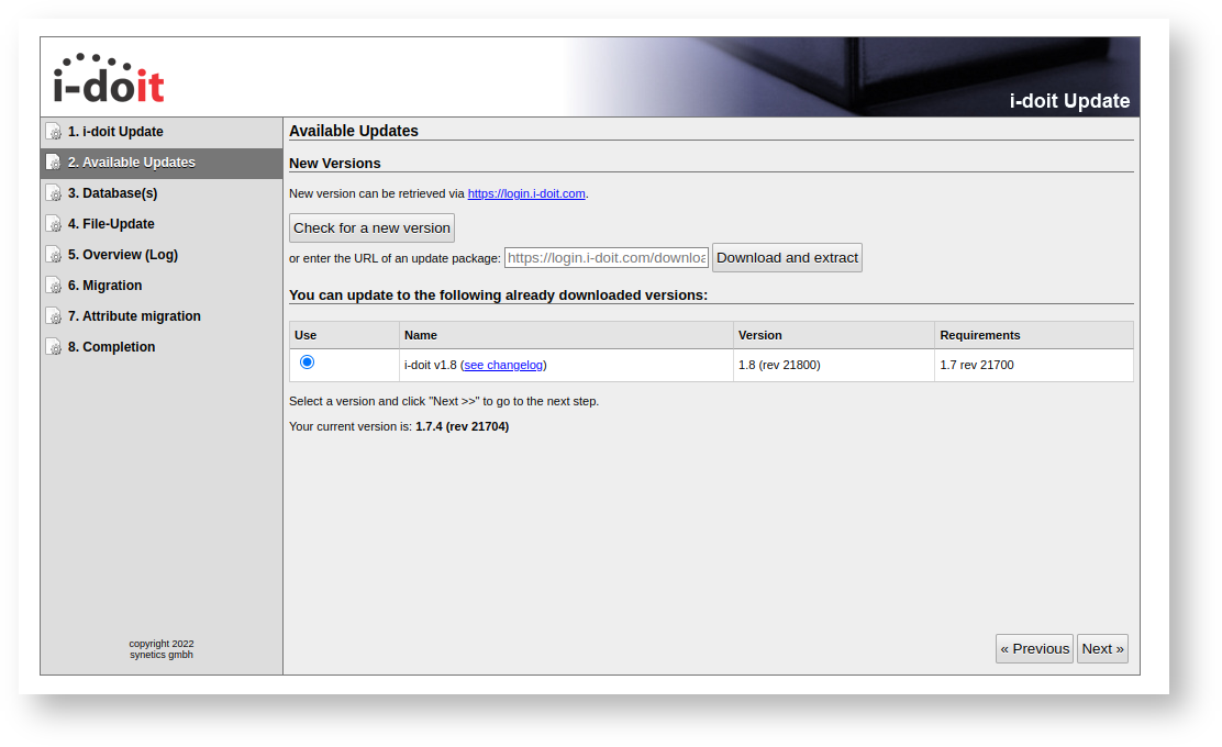

Aktualisierung von 1.7.4 auf 1.8#
Zuerst bereiten wir das Update über die CLI vor, indem wir den i-doit-Ordner unter /var/www/html/ öffnen und das i-doit-Update-Paket mit folgendem Befehl entpacken:
1 | |
Wenn Sie dazu aufgefordert werden, überschreiben Sie alles, indem Sie A eingeben.
Nun öffnen wir den Web-Interface-Updater, wählen das Update auf v1.8 aus und führen das Update durch.
Möglicher Fehler
PHP Fatal error: Aufruf einer nicht definierten Methode idoit\Component\ContainerFacade::has() in /var/www/html/src/idoit/Model/Summary/SystemSummary.php in Zeile 185 Die Lösung besteht darin, die Seite neu zu laden und fortzufahren.
Überprüfen Sie die Update-Logs
Nehmen Sie sich bitte die Zeit, um die Logs durchzusehen und zu prüfen, ob ein Fehler aufgetreten ist. Melden Sie sich an und überprüfen Sie Ihre Installation.

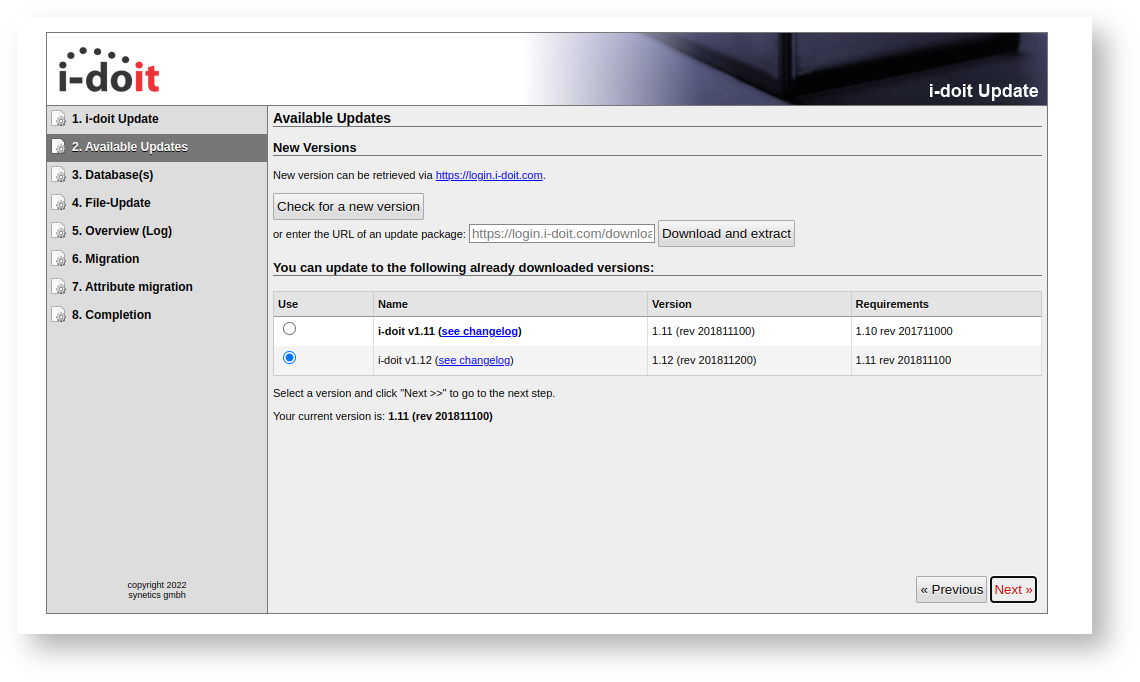

Aktualisierung von 1.11 auf 1.12#
1 | |
Wenn Sie dazu aufgefordert werden, überschreiben Sie alles, indem Sie A eingeben. Öffnen Sie nun das Webinterface-Updater und das Update auf v1.12 wird angezeigt und ausgewählt, führen Sie das Update durch.
Bitte nehmen Sie sich die Zeit, um die Logs durchzusehen und zu überprüfen, ob ein Fehler aufgetreten ist. Melden Sie sich an und überprüfen Sie Ihre Installation.

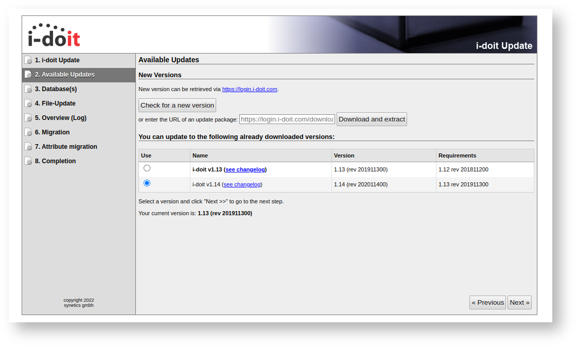

Aktualisierung von 1.13 auf 1.14#
Zuerst bereiten wir das Update über die CLI vor, indem wir den i-doit-Ordner unter /var/www/html/ öffnen und das idoit-Updatepaket mit
1 | |
entpacken.
Wenn Sie gefragt werden, überschreiben Sie alles, indem Sie A eingeben.
Öffnen Sie nun den Web-Interface-Updater und das Update auf v1.14 wird angezeigt und ausgewählt, führen Sie das Update durch.
Bitte nehmen Sie sich die Zeit, um die Logs durchzugehen und zu überprüfen, ob ein Fehler aufgetreten ist.

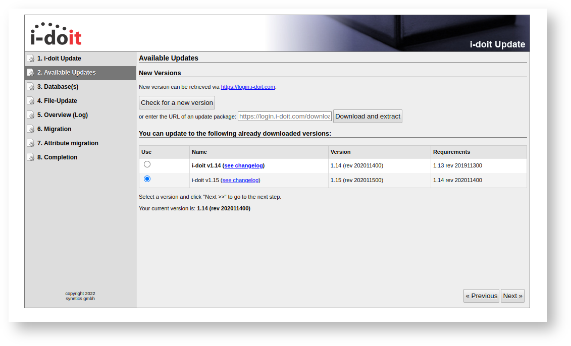

Update von 1.14 auf 1.15#
1 | |
entpacken.
Öffnen Sie nun den Web-Interface-Updater und das Update auf v1.15 wird angezeigt und ausgewählt, führen Sie das Update durch.
Überprüfen Sie das System und i-doit
Überprüfen Sie Ihr System und i-doit!

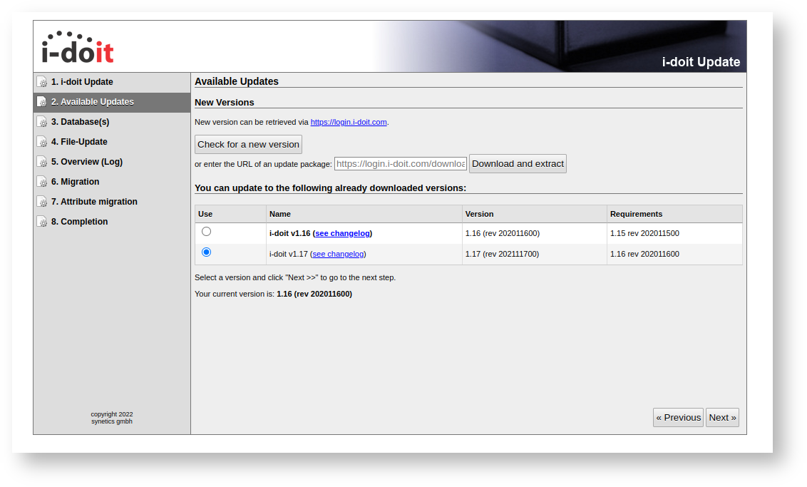

Update von 1.15 auf 1.16#
1 | |
entpacken.
Öffnen Sie nun den Web-Interface-Updater und das Update auf v1.16 wird angezeigt und ausgewählt, führen Sie das Update durch.

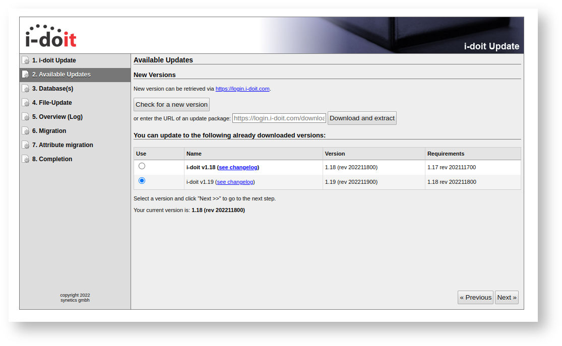

Aktualisierung von 1.17 auf 1.18#
Zuerst bereiten wir das Update über die CLI vor, indem wir den i-doit-Ordner unter /var/www/html/ öffnen und das idoit-Update-Paket mit folgendem Befehl entpacken:
1 | |
Nun öffnen wir den Web-Interface-Updater und das Update auf v1.18 wird angezeigt und ausgewählt, führen Sie das Update durch.

Aktualisierung von 1.18 auf 1.19#
1 | |
entpacken.
Wenn Sie das Update ohne PHP 7.3 versuchen, sehen Sie diese Meldung:
Möglicher Fehler
Sie haben PHP 7.3.31. Um i-doit auf die nächste Version zu aktualisieren, benötigen Sie mindestens PHP 7.4!
Öffnen Sie nun den Web-Interface-Updater und das Update auf v1.19 wird angezeigt und ausgewählt, führen Sie das Update durch.

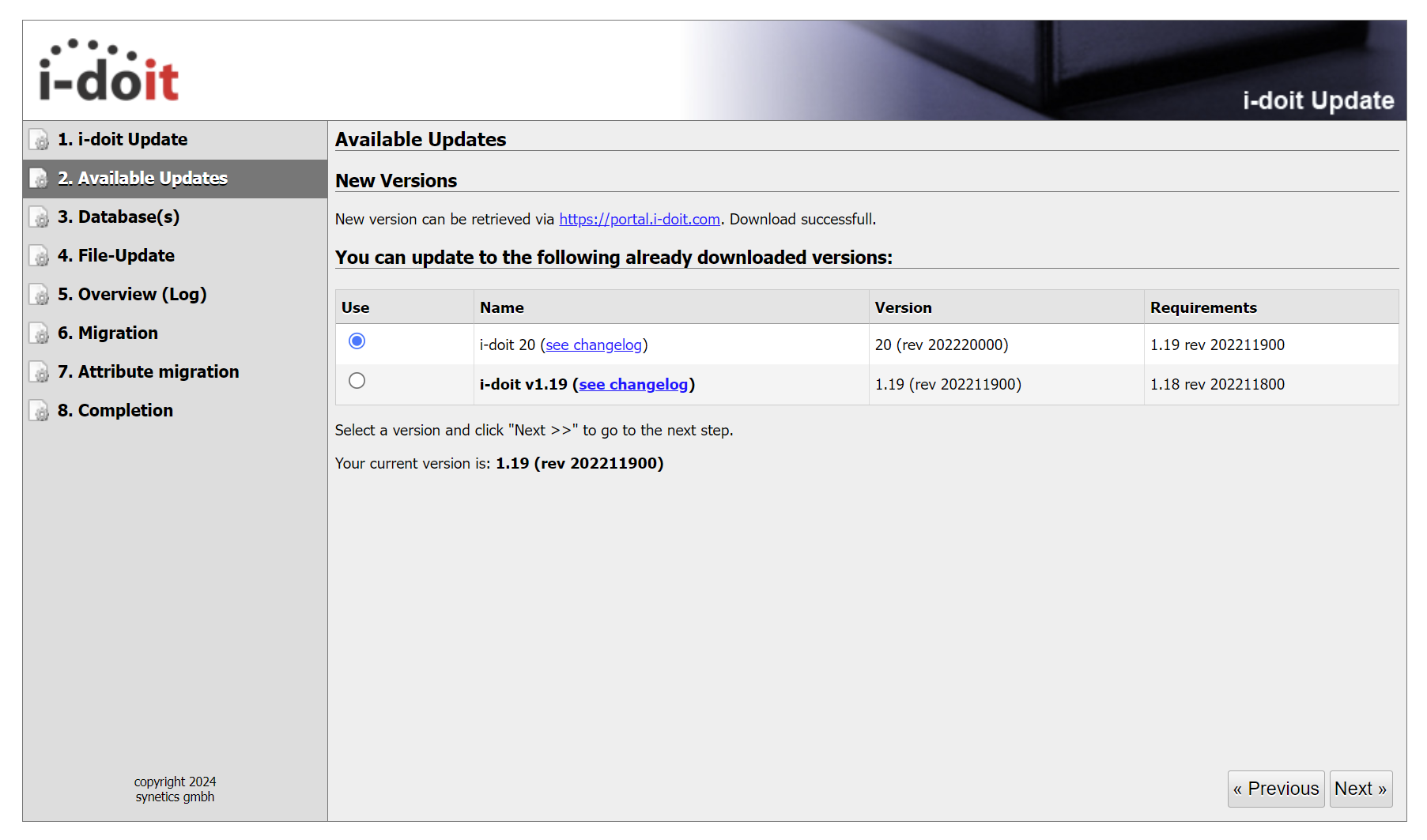

Aktualisierung von 1.19 auf 20#
Öffnen Sie zuerst den Web-Interface-Updater.
Durch Klicken auf Nach einer neuen Version suchen können Sie überprüfen, ob ein neueres Paket verfügbar ist. Dafür benötigen Sie eine Internetverbindung.
Wenn eine neue Version verfügbar ist, kann das Update-Paket mit einem Klick auf Herunterladen heruntergeladen und extrahiert werden.
Wenn Sie nicht mit dem Internet verbunden sind, können Sie das Update über die Befehlszeile vorbereiten, indem Sie den i-doit-Ordner unter /var/www/html/ öffnen und das idoit-Update-Paket mit dem folgenden Befehl entpacken:
1 | |
Überprüfen Sie im Webinterface, ob das Update auf Version 20 angezeigt und ausgewählt ist, und führen Sie dann das Update durch.
Nehmen Sie sich bitte die Zeit, um die Logs durchzusehen und zu überprüfen, ob ein Fehler aufgetreten ist.
Aktualisierung von 20 auf 29#
Zunächst müssen Sie das Update über die Befehlszeile vorbereiten, indem Sie den i-doit-Ordner unter /var/www/html/ öffnen und das idoit-Update-Paket mit dem folgenden Befehl entpacken:
1 | |
Überprüfen Sie im Webinterface des Updaters, ob das Update auf Version 29 angezeigt und ausgewählt ist, und führen Sie dann das Update durch.

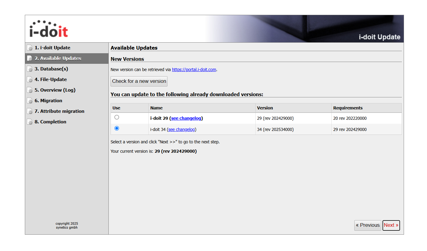

Aktualisierung von 29 auf 34#
Zuerst müssen Sie das Update über die CLI vorbereiten, indem Sie den i-doit-Ordner unter /var/www/html/ öffnen und das idoit-Update-Paket mit
1 | |
entpacken.
Im Web-Interface-Updater überprüfen Sie, ob das Update auf Version 33 angezeigt und ausgewählt ist, und führen Sie dann das Update durch.
